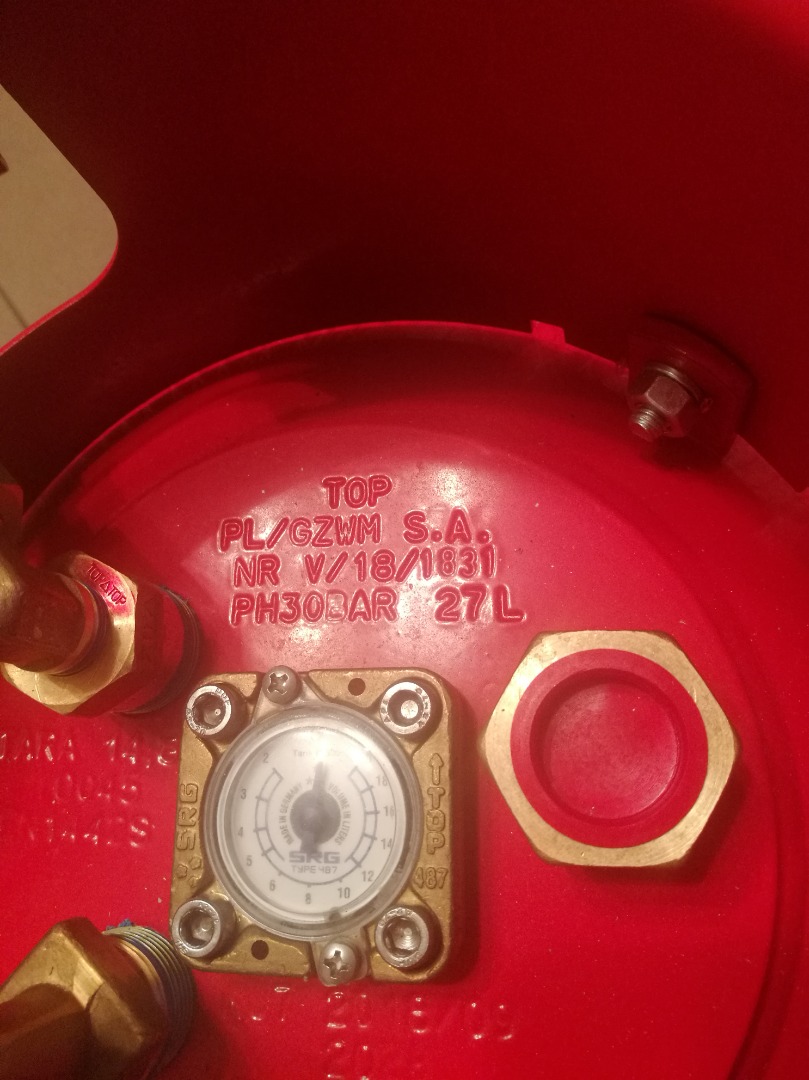

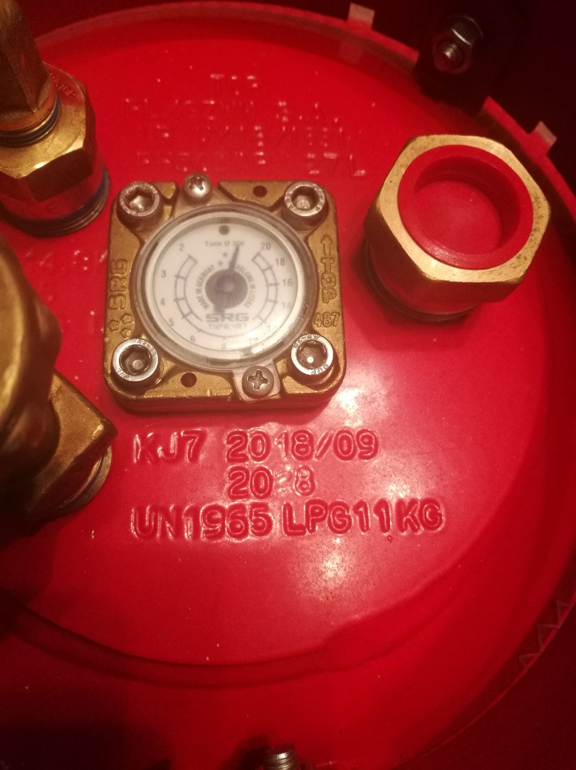

                        2018/9 a gyártás ideje, és 2028 a lejárat ideje, igaz a második 2-est kicsit halványan sikerült beütni, de azért kivehető. 🙂

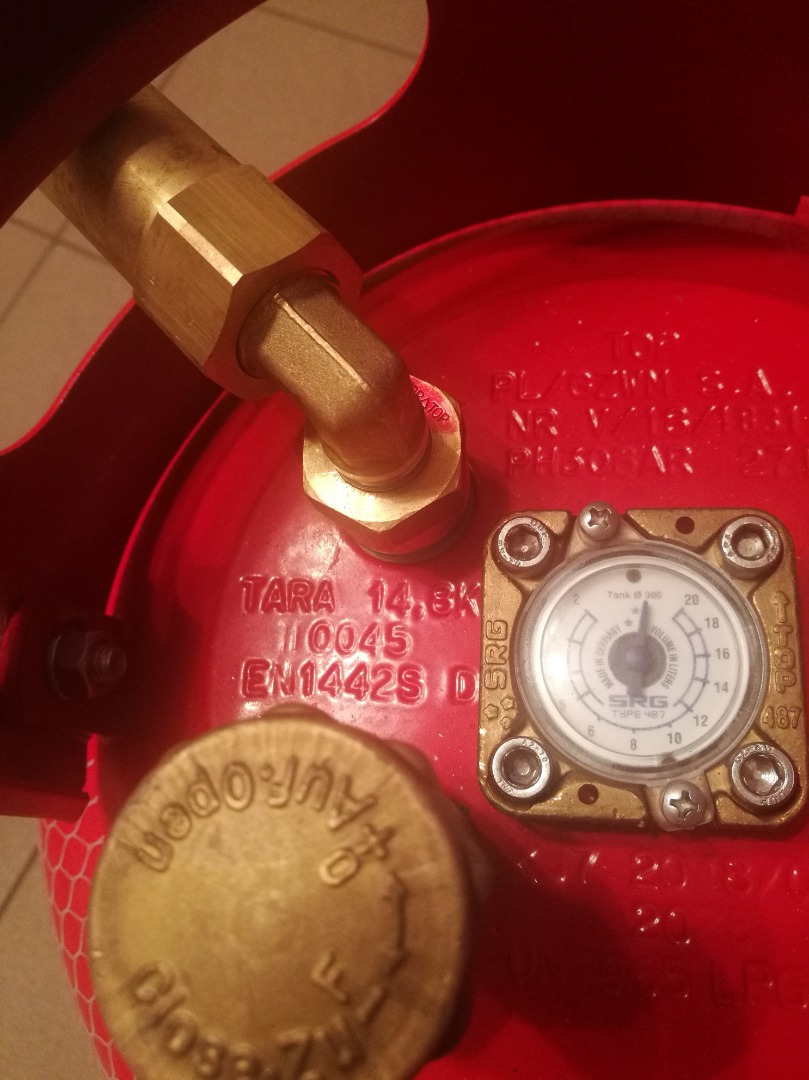

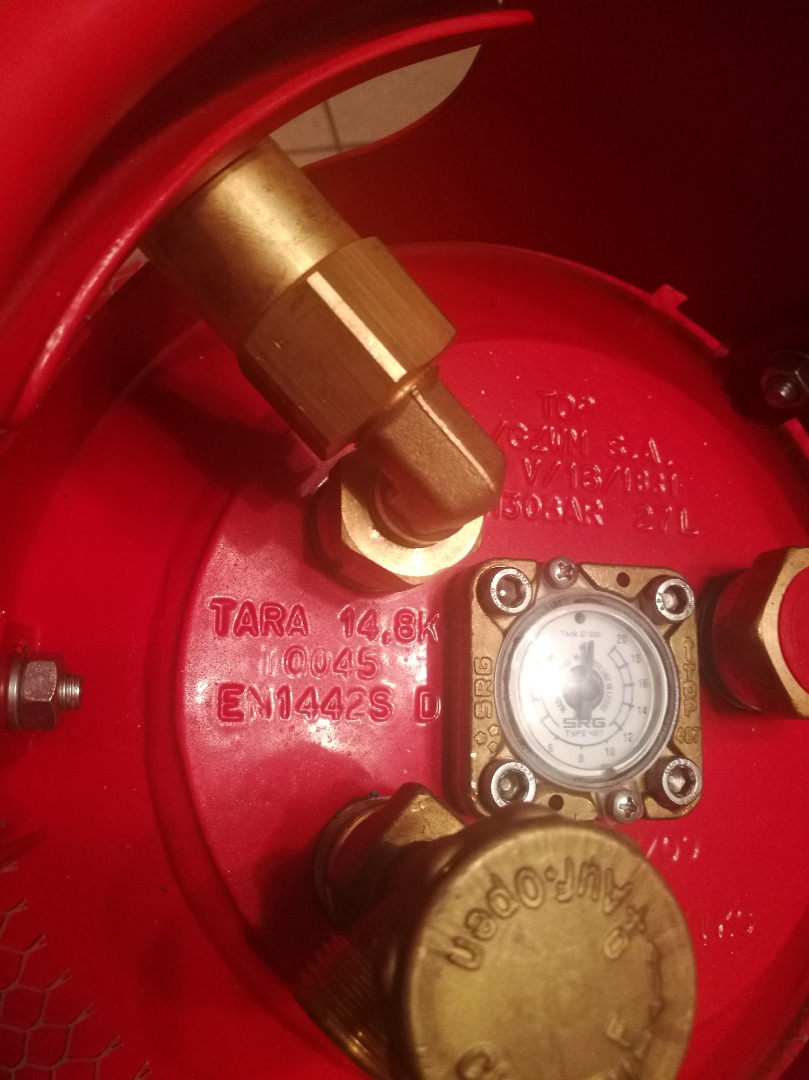

                            Kedves Miklós!
                            Ez határozottan tartály. LPG
                            A legfontosabb adatok amik rajta szerepelnek? A Tartály tömege (Tara 18,8 K, a dátumok: nyomáspróba ideje, lejárata, Nyomáspróba nyomása, 30BAR, ürtartalma 27l. A tartály milyen anyag befogadására gyártották UN 1965, Valamint a gyártó, És egyéb adatok amik a kazánbiztos számára információk.
                            Van-e rajta egy π be ütve? Ez a szerelvényeken is lehet, jó esetben.
                            A gyanúm az, hogy a szint mutató, csak az utolsó 30%-ot jelzi. Le kell ellenőrízni. Ez úszós szintjelző. Az a jó ha tévedek.

                            Tarnai Miklos
                              #56690
                              Tarnai Miklos

                                  Vincsenzo
                                    Ránézésre ez tartály. A beütött adatok nem láthatók. Ha a papírjai szerint is tartály, akkor meg fogják tölteni a legtöbb helyen. Ha valahol nem vállalják, mert félti a kutas a működési engedélyét, menj másik kúthoz ott valószínűleg sikerrel jársz. De ne verd meg a kutast, nem ismerheti a Te cuccod. A doksi meg valószínűleg nem az ő nyelvén készült.
