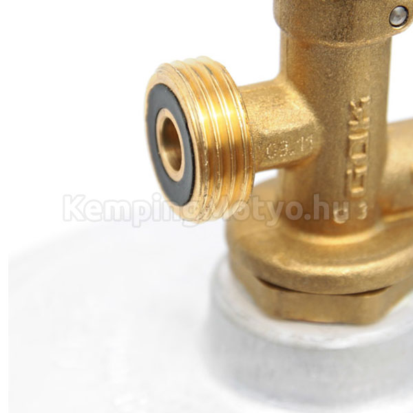

            [quote=”Siveco” post=54842]A képen a „német” szabványú csatlakozás látható. Az új tartályon hagyományos, magyar országon a propán-bután palackokéval megegyező csatlakozás van. Ehhez illeszkedő reduktort kell vásárolni. Legjobb, ha lakókocsiszervizbe viszed a kocsit és a cuccot, megmutatod mid van, és ott kérsz segítséget. A gáz nem játék, nagy durranás lehet a vége! Ezen nem szabad spórolni.[/quote]
            Nem a spórolás vezet, csak sziveseben tettem volna valami adaptert a palackra, mint hogy kicseréljem a Truma Duocontrol reduktor tömlőjét.

                A reduktor csatlakozáshoz milyen „O” gyűrű kell? A német csatlakozó amennyire képeken láttam középen egy csővel rendelkezik, a körül van a tömítés lásd a képet. nemet_gazcsatlakozas.jpg

                  [quote=”Tarnai Miklós” post=54839]Akkor a hosszabbítón van egy „O” gyűrű, más tömítés nem kell. Ha egy palackot (tartályt) használsz, mert minek is több, nem kell duocontrol, egyszerű reduktor kell. Csatlakozója a nálunk német-ként emlegetett DIN 477, vagyis MSZ 5992 (ISO 5145) szerinti.[/quote]
                  A Duocontrol benne van a lakóautóban 🙂 A tömlőn viszont német csatlakozó van, ami a palackon egy gumigyűrűs csatlakozót feltételez. Ezen viszont nincs ilyen tömítés. Ilyenkor mi a helyzet?
