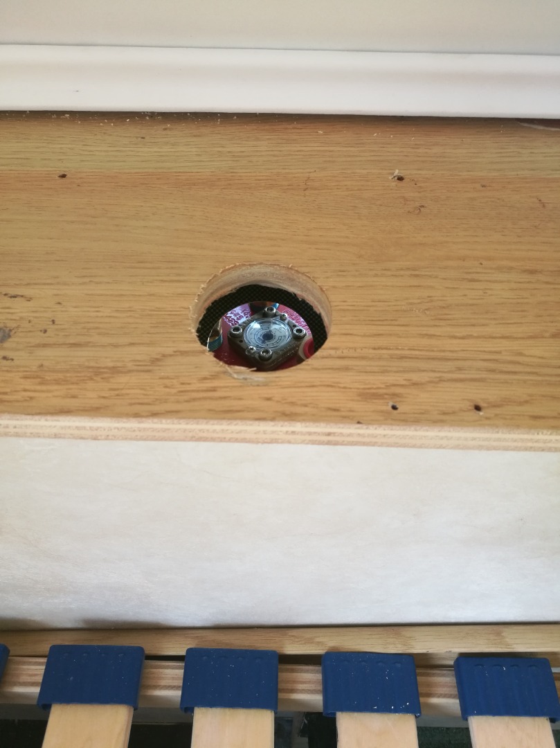

                #57618
                Tarnai Miklos
                  Először én is tükörrel akartam megoldani a szint figyelését, de aztán fúrtam egy kémlelő ablakot. Most az ágyból tudom megnézni. Még keresnem kell egy öreg vekkert, annak az üvege és kerete lesz az ablak.

                            Elsőre csomagtartóban fektetve vittem a kútra, de nem lehetett tölteni mert lezárt a biztonsági szelep. Állítva gond nélkül sikerült. Most úgy van a lakókocsiban, hogy a töltőcsatlakozó és az elzárószelep hozzáférhető, de a szintjelző nem látszik, (egy tenyérnyi tükröt tervezek 45 fokban elhelyezni fölötte).Nem kell kivenni a töltéshez, mint az látszik is külön csatlakozó van a töltés és külön a gázelvétel céljára.[/quote]

                            #57607
                              [quote=”Tarnai Miklós” post=54651]
