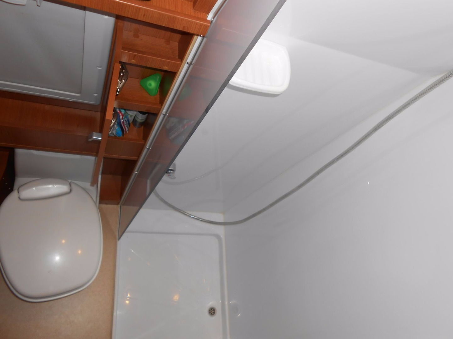

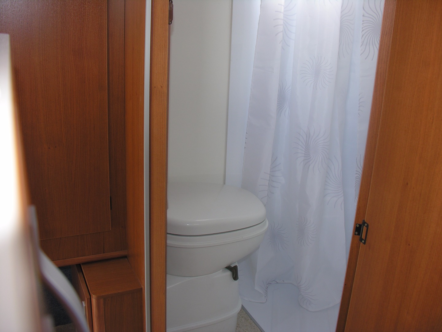

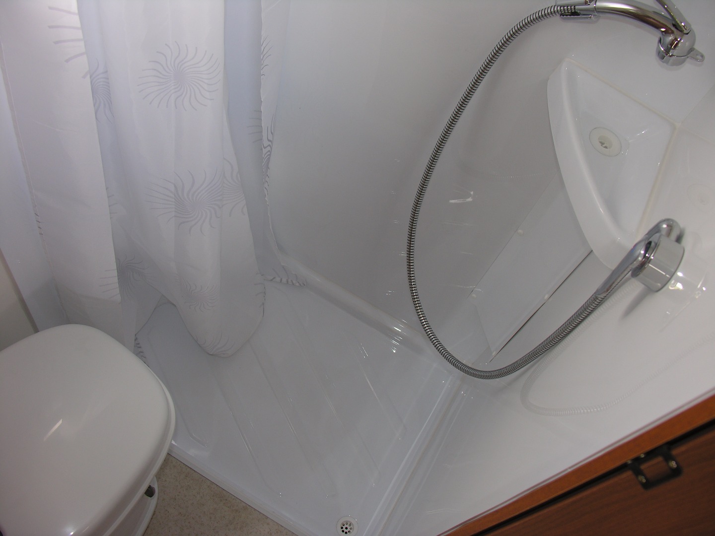

          [quote=”gattila” post=49522]Jó ez az elválasztott rendszer, de nekem sajnos nem fér be. Meg az autó oldalát sem tudom kivágni a WC ürítéshez. :([/quote]
          Arra is van megoldás. A belső bútorzaton is ki lehet húzni a kazettát.
          Ez a megoldás, 80 x 100 cm-t vesz igénybe. A lábad ugyan a zuhanytálcában van ha ráülsz a wc-re, viszont kényelmes, a zuhany mérete, és a zuhanyfüggöny is hatékonyan véd a csapódó vízcseppektől. DSCN6781.JPG DSCN6863.JPG

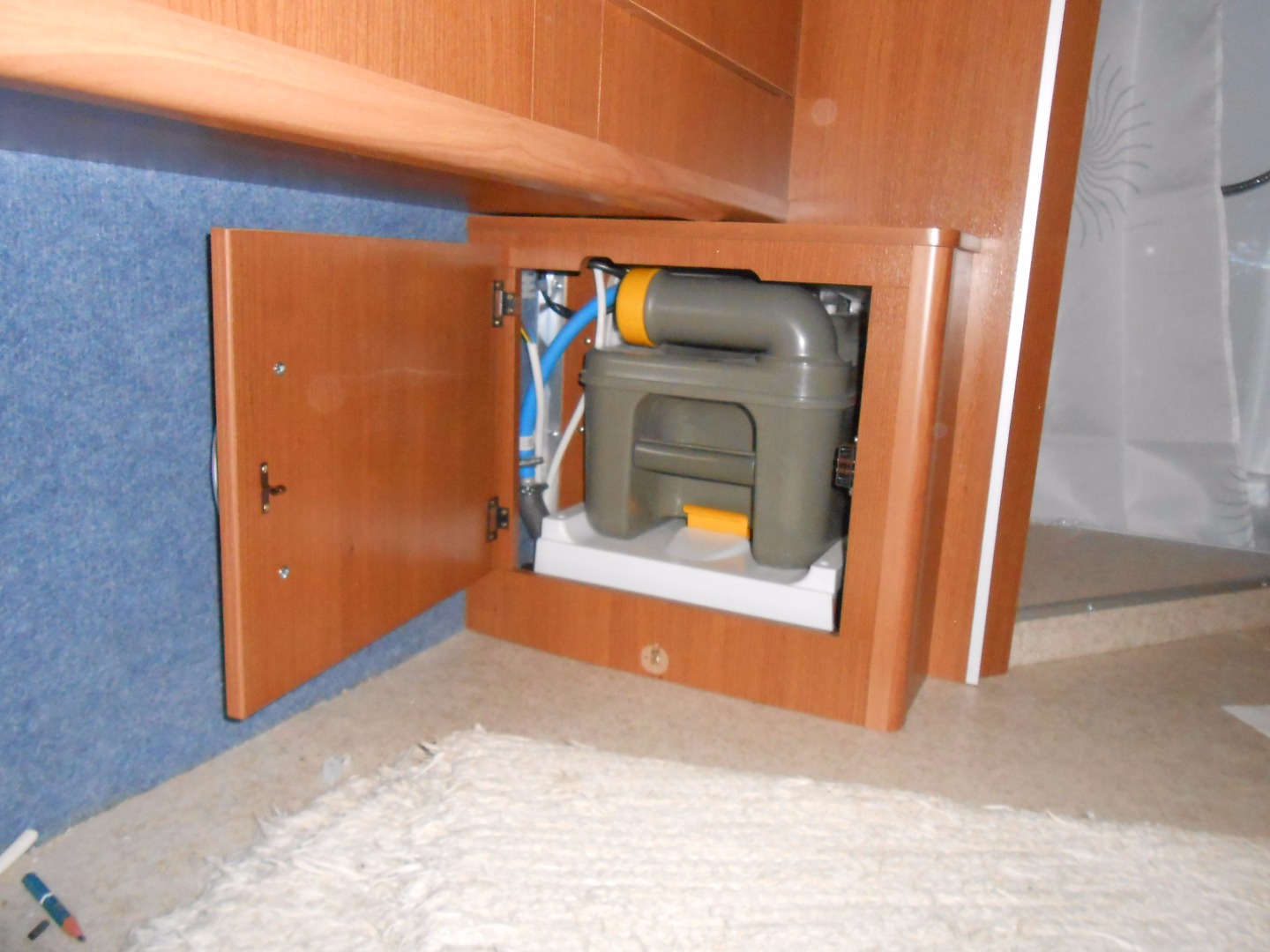

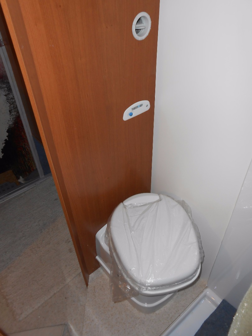

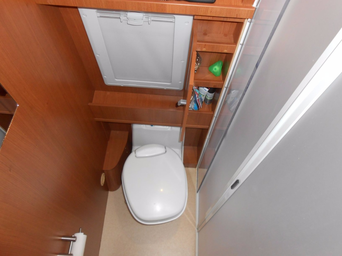

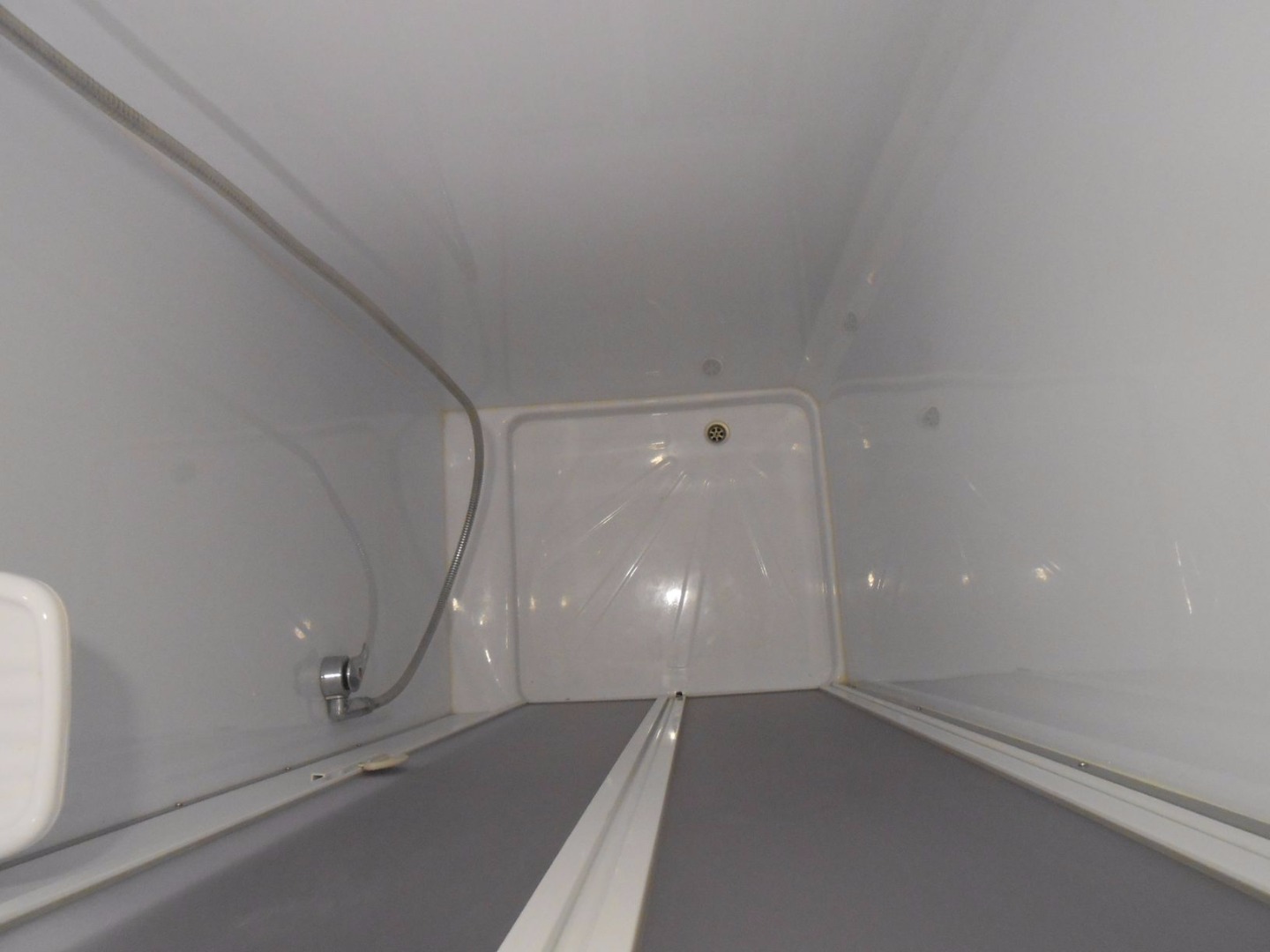

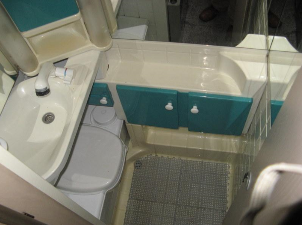

              Ha már az említett 3 megoldásból kettő képpel is illusztrálva lett, akkor itt van a 120 x 80-as változat is. Lehet válogatni, melyik a legmegfelelőbb számodra!

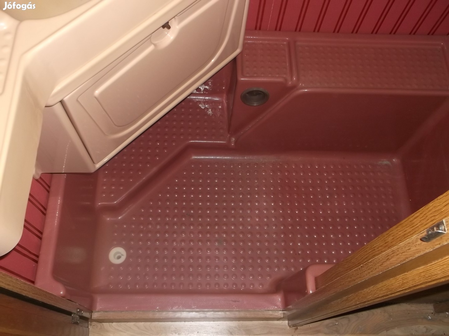

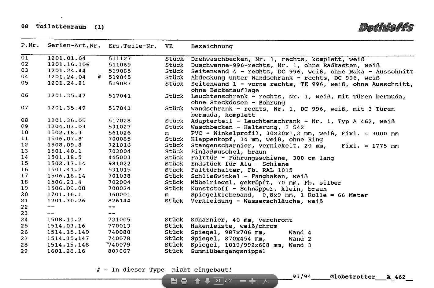

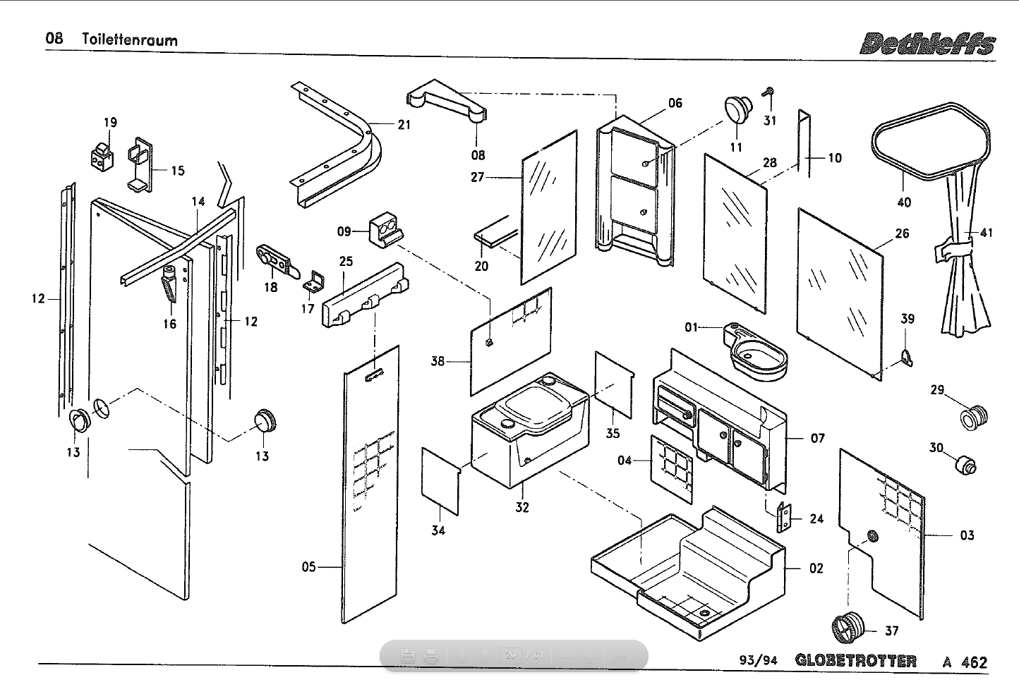

                  Én is ezt tettem. Vettem egy bontott – hibátlan – „fürdőszobát” egy lakókocsiból, és azt építem be. (120×70 cm) A WC napközben bent lesz, ha útban van, kiemelem. (elég nehéz, ha tele van 🙂 )
                  [quote=”nemo25″ post=49497]Az is megoldás lehet, hogy a zuhanyzót megépíted 60 x 80 cm-esre, és használati módtól függően ki-, illetve berakod a wc-t.[/quote] Lakokocsi__lakoauto_furdo__zuhanyzo_64666696144576.jpg
