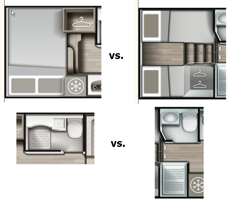

                              Nagyon köszönöm a választ!
                              1) Elfelejtettem írni, hogy félintegráltba gondolkodok, úgyhogy a 230-235 külső szélességnek köszönhetően a keresztbe-ágy is 210-220 hosszú szokott lenni ezekben, falszerkezettől függően. Ezzel nincs gond, 200 cm alatti ágyakkal nem is próbálkozok!
                              Ezzel kapcsolatban az a kérdőjel már csak számomra, hogy a hosszanti párhuzamos ágyas elrendezésből miért van jelentősen több a választékban?! Csatoltam képet, hogy mire gondolok. Talán az idősebb korosztály, mint lényeges célcsoport ezt preferálja?
                              2) Az egybe-fürdőknél – az általam nézett modellekben – zuhany-fallal zárható el a mosdó+wc-től. Ettől még le kell húzni a cseppeket a gyorsabb és szebb száradáshoz. Ebben a kérdésben is több modellel találkozom, ahol teljesen külön van a zuhany (lásd a képen), aminek előnye, hogy a mosdó+wc-vel szemben lévő zuhanyt a wc-ajtóval el lehet különíteni a konyha-étkezőtől és privát tér alakítható ki (ami a hosszú utakon néha nem árt 🙂 ). De ettől még hely-pazarlásnak érzem ezt is…
                              Amúgy jelenleg a Mobilvetta Krosser P70 a befutó nálam, illetve ennek alaprajza!

                                [quote=”Robesz” post=57146]Sziasztok!
                                Igyekszem egy feltétel-rendszert összerakni magamnak, hogy milyen lakóautót keressek. Természetesen az lesz a vége, hogy egy olyat vagy hasonlót kibérelek és mehet a teszt.
                                De addig is van pár kérdés, amire nem találok választ még, ebben segítsetek kérlek:
                                1) 190 cm magas vagyok és a „hátul keresztbe duplaágy” tetszik a fekvőfelület és a helytakarékosság miatt. Viszont lényegesen több alaprajz van a „hosszanti két különágy összetoldható matraccal” kialakítással, amit talán német elrendezésnek hívnak pár helyen. A kérdésem, hogy van-e valami ellenérv, hátrány a keresztbe ággyal kapcsolatban, hogy ilyen kevés autó van ezzel? Azt értem, hogy két személy esetén át kell mászni a másikon, de ez alkóv esetében is így van.
                                2) Szintén helytakarékosság miatt ez egybe-fürdő tetszik és nem a „külön zuhany”. Használati szempontból van hátránya-előnye egyiknek-másiknak?
                                Köszi!
                                Robesz[/quote]
                                Az ágy mérete testmagasság+10 cm. Ha rövidebb az kényelmetlen.
                                Az egybe tusi+ fürdő csak akkor jó, ha a tusolót ritkán, vagy egyáltalán nem használod. Pl, ha kempingekbe jársz.Tusolás után le kell takarítani a vízcseppeket. Aki sokat használja (pl biwak) annak a külön tusi jobb.
                                Még egy dolog amit érdemes megfontolni vásárlás előtt:
                                1. Terített asztal
                                2. vetett ágy
                                3. privát WC
                                És ennek a három feltételnek egyszerre kell teljesülni, akkor élhető egy lakóautó. Ha az asztalból kell ágyat csinálni, az már kompromisszum…
                                #60358
                                  A kersztbe ágy csak akkor lehet zavaró neked (a magasságod miatt) ha alakitott furgonról van szó. Annak a külső szélessége 210, ebből vond le a szigetelést, kárpitot és marad kb195…egy kicsit már limiten vagy. Rendes dobozos csiga kb 230 szokott lenni, ebből marad bőven ágyhossznak 205-210. Szinte kivétel nélkűl ezek az ágyak a lakótér végében vannak, és általában jóóó magasak, hogy helyett adjanak alattuk a garázsnak is.
                                  A legtöbb csigának a fürdője egybefürdő, még akkor is ha tulajdonképen maga a tusoló sarok valami fügönnyel vagy műanyag ajtóval le van választva (ennek mondják tévesen külön zuhany). Néha helyszűke miatt semmi leválasztás nincs, ott ténylegesen kettő az egyben van. Ez utóbbi kényelmetlen, abból a szempontból hogy mindent ami el tud ázni ki kell rakni tusolás elött. Ritka, inkább prémium csigákban van ténylegesen külön fürdő.
                                  Ha még van kérdés, bátran! A klubban létezik minden változat, az egyszerű, átalakitott furgonoktol prémium lakóautóig, úgyhogy biztos minden kérdésedre kapsz választ. Régebben egy kicsit könyebb volt, akit érdekelt, meglátogatta a klubot egy találkozó alkalmával és mindent megtudott egyben. Ez a koronás nyavalya sajnos megritkitotta/nehezitette a találkozókat (pedig de jóóóó volt!)

                                  Robesz
                                    Köszi!
