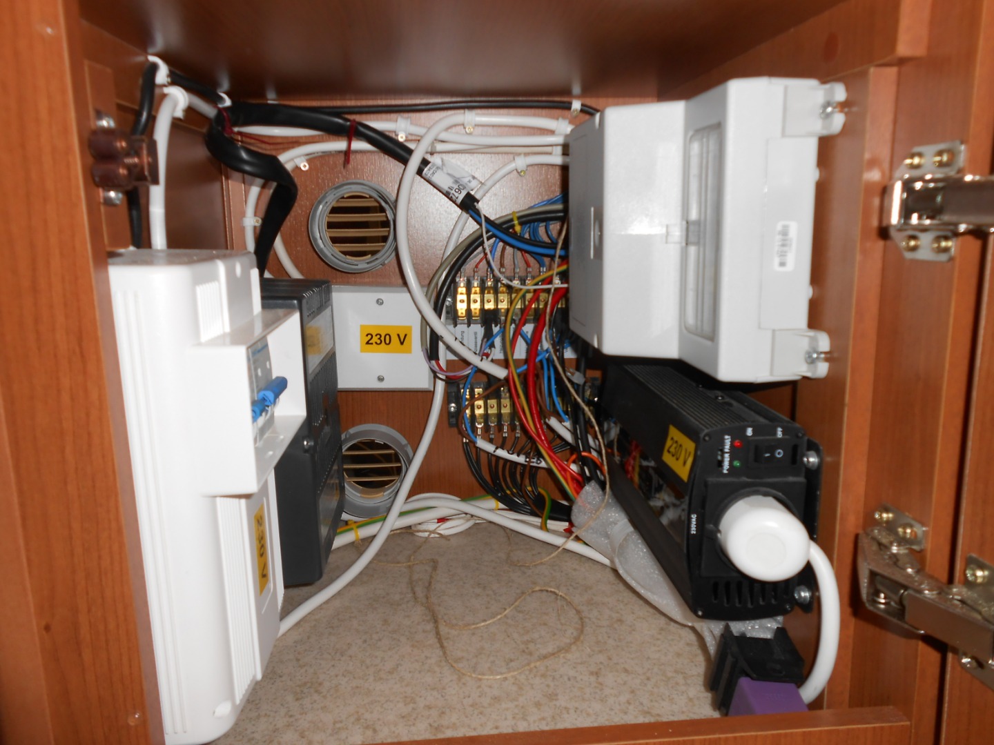

        Egy CBE központra cserélném a helyedben.
        Kell egy CBE cb 516-os töltő, egy CBE DS 300-as 12 voltos központ, egy CBE pc 100-as kezelőpanel, és akkor már érdemes egy 230-as egységet is beépíteni Fi relével együtt. Persze kell hozzá egy rakás kábel is , mert spéci csatikkal vannak ellátva, de így még egy gyereknek is egyértelmű, hogy mi hova csatlakozik.
        Erről van szó.
        http://www.rainbow-conversions.co.uk/cbe-motorhome-caravan/cbe-pc100-kit.html
        Így néz ki beszerelve.

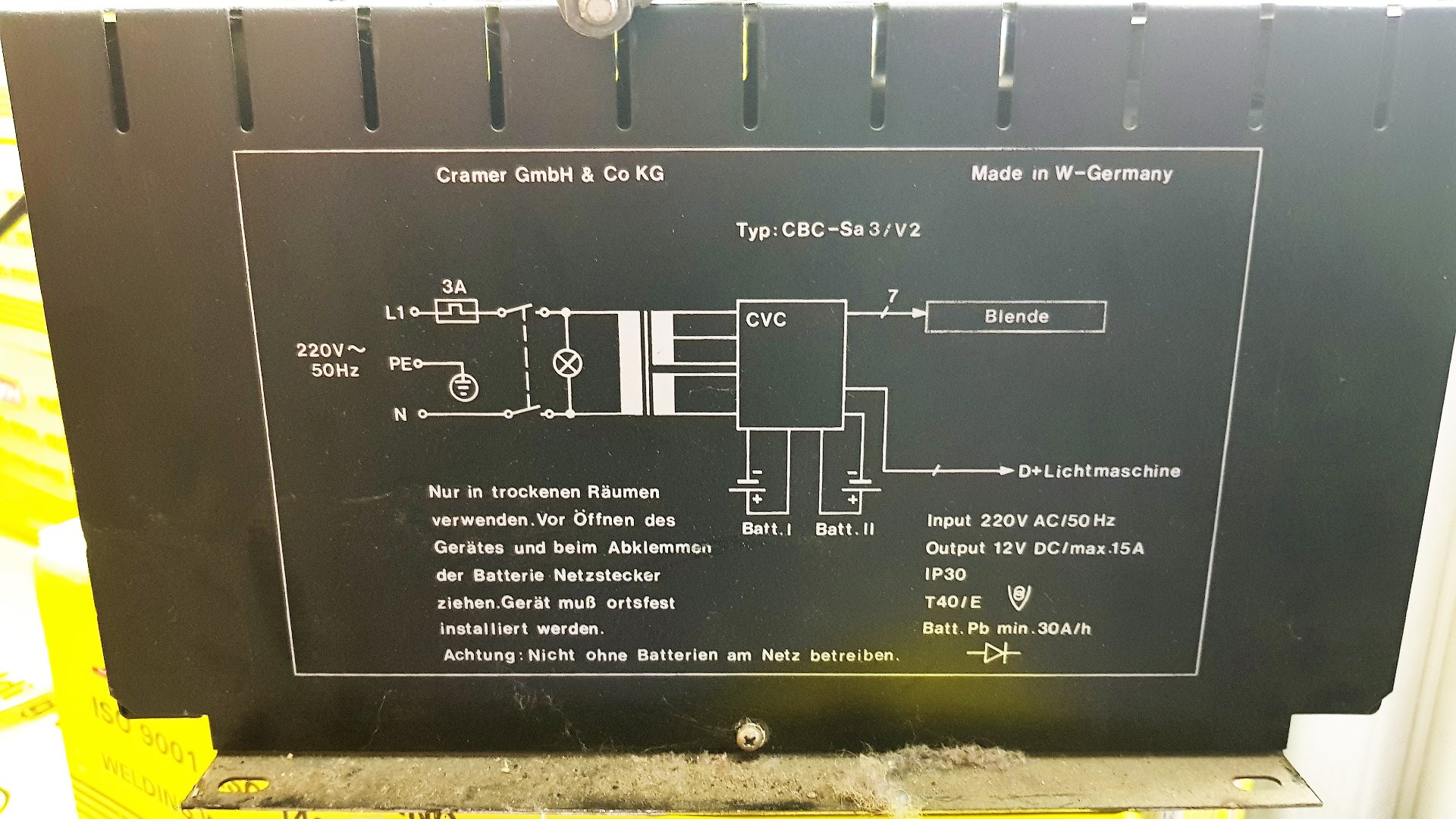

                  Na, ma elmentem a Forexékhez, aki megmért ezt-azt.
                  Kiderült, hogy a fedélzeti töltőrendszer részben teszi a dolgát, részben nem.
                  Alapból megoldja, hogy ha jár a motor, akkor a generátor tölti az indító és a munkaakkut is.
                  Azt is tudja, hogy ha áll a motor, akkor nem terheli semmivel az indítóakksit (illetve ami az autó elejéhez tartozik, vezetőfülke belső világítása, rádió, stb, az persze azt terheli), a lakórészben lévő dolgok (ventillátor, lámpák, bojler, stb) a munkaakksiról megy.
                  Azt is tudja, hogy ha feldugom az autót a konnektorra, akkor átkapcsol mindent 230V-ra, és lehet valamekkora 12V-os tápegysége, mert a 12V-os dolgok ugyanúgy mennek tovább (lámpák, ventillátor a tetőn, stb), de a munkaakksin ilyenkor nem mérhető terhelés.
                  VISZONT a töltés, na az nem mén!
                  Akárhova kapcsolgatom, nem tölti az se az indítóakksit, se a munkaakksit se.
                  Tudtok esetleg olyan elektrotechnikust, aki rá tud nézni, és tud valamit kezdeni a töltőjével, vagy vegyek bele 150ezerért egy Schaudt EBL-211-et, ‘szjónapot?

                                    Megtaláltuk a hibát, az egyik rugós relé a töltőben elfáradt. Kézzel biztatva a relét működött a következő bekapcsolásig. Volt hogy a 10.-ik ki-be kapcsolásig működött majd a 11.-ik bekapcsnál nem kapcsolt be többet. Ha valakinek esetleg legközelebb ilyen baja lenne és ilyen a töltője akkor erre gyanakodhat. 😉

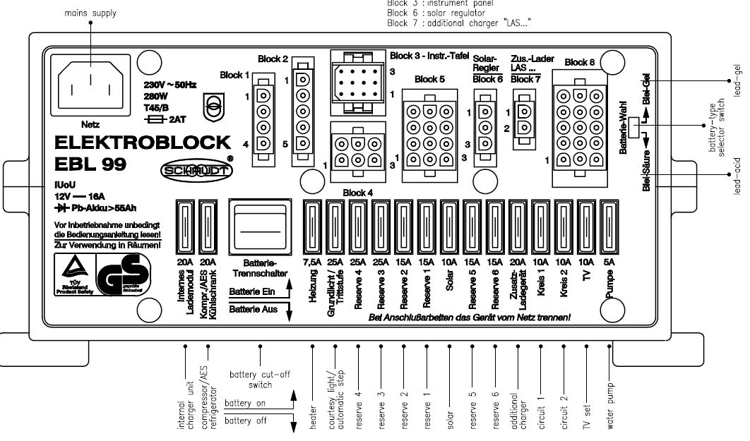

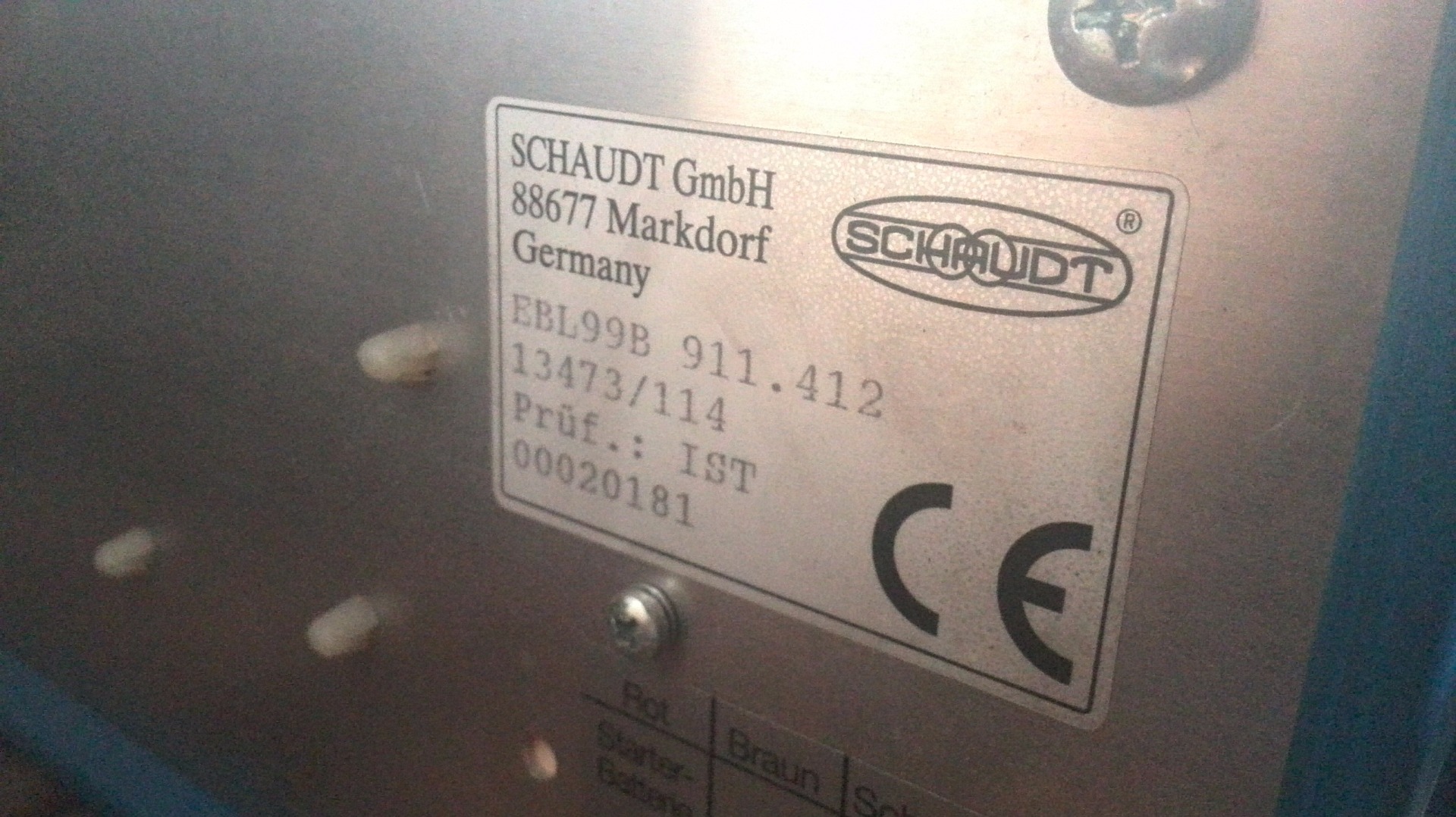

                                        Cimbi

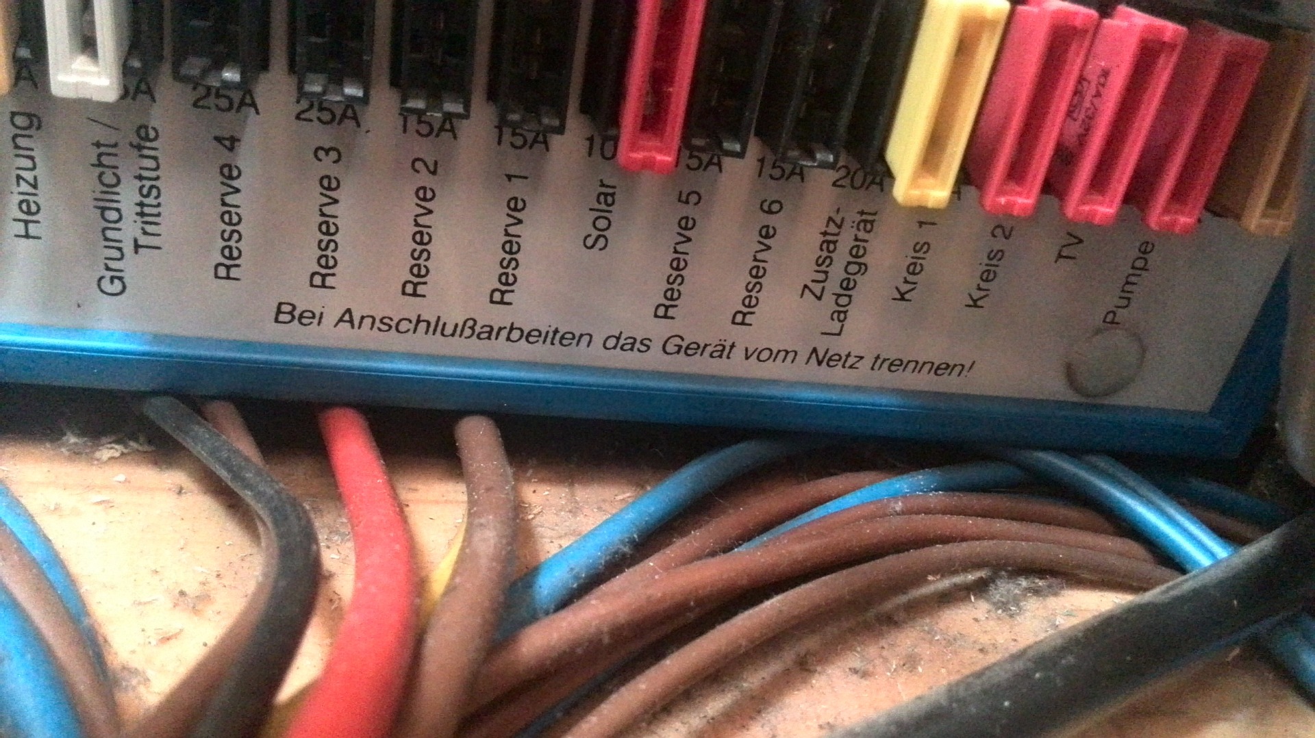

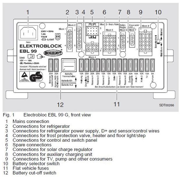

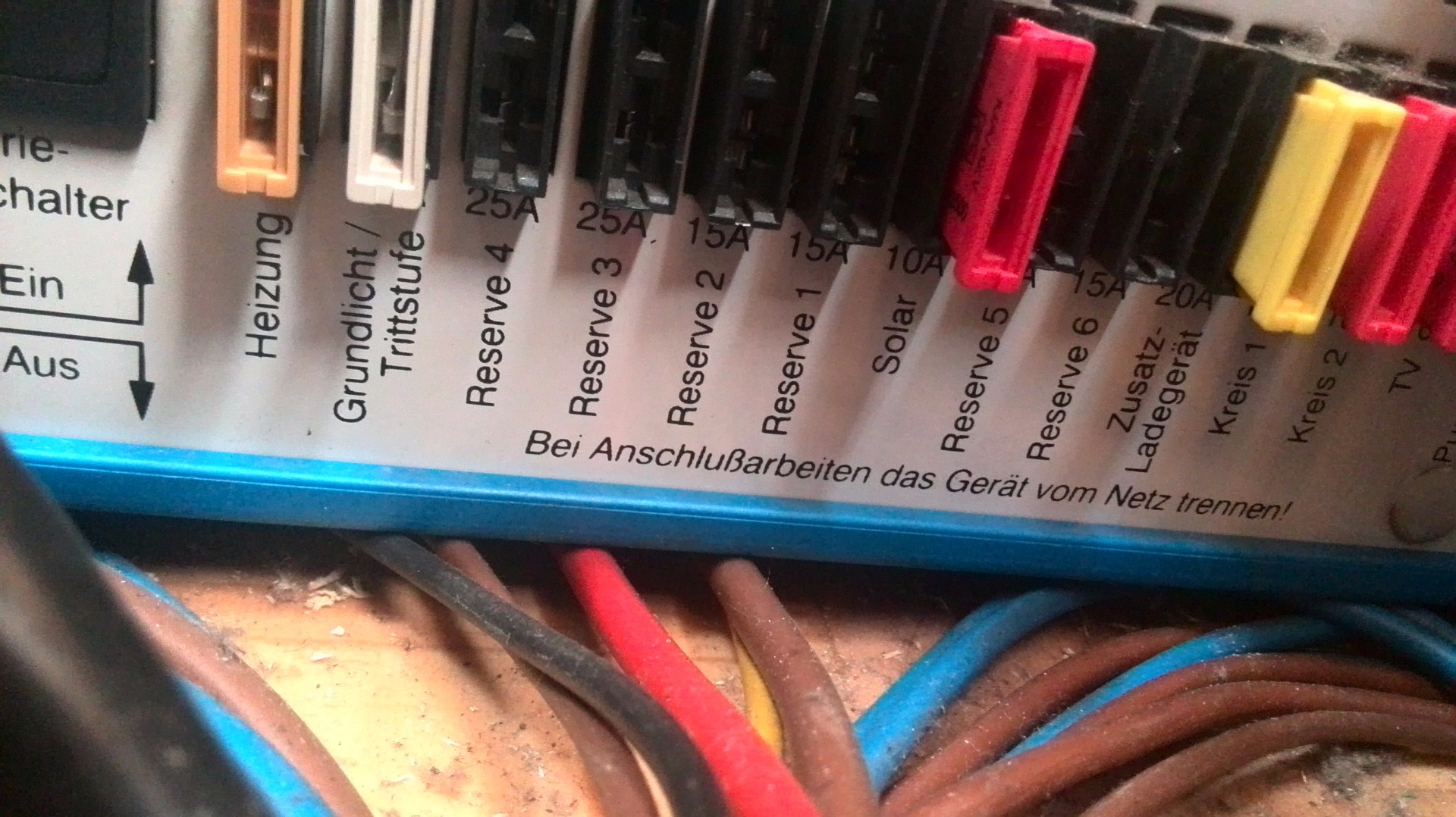

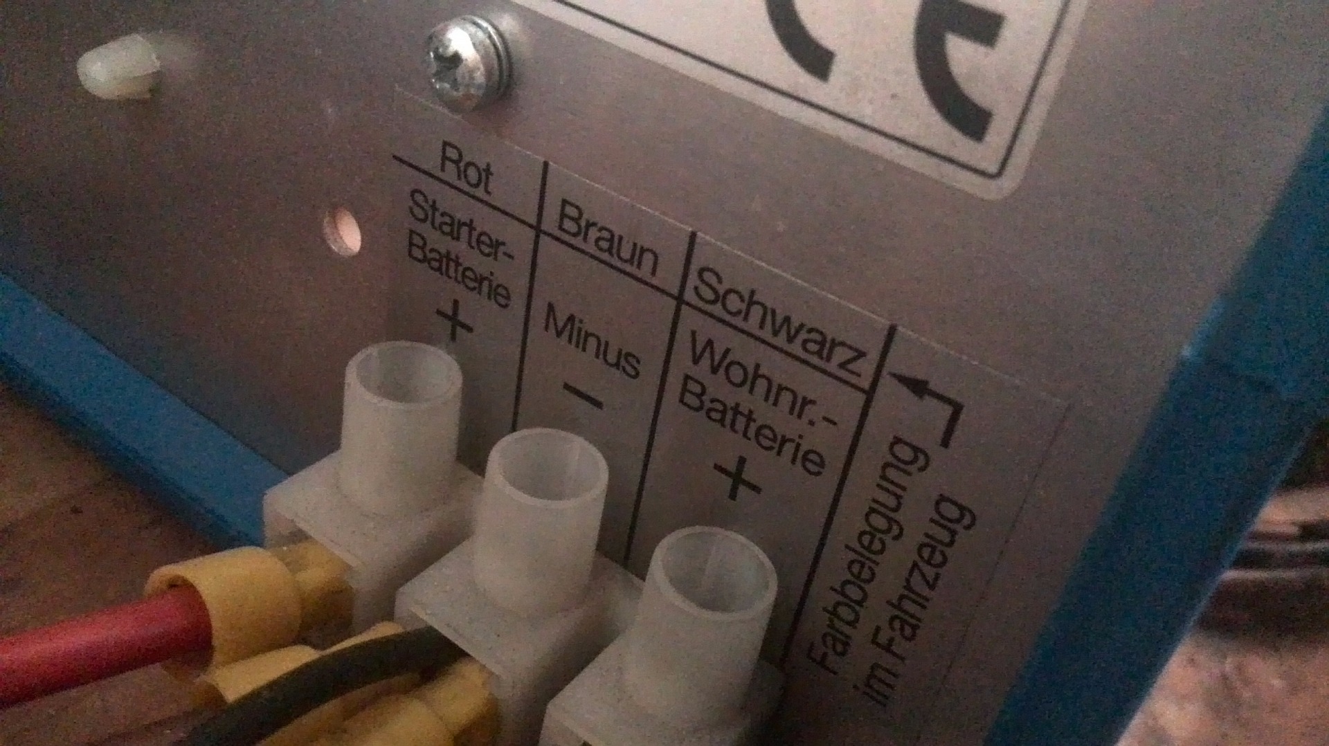

                                          – Ha az LMC-ben Schaudt EBL 99 van, ellenőrizd, hogy a munka akku valóban csatlakozik a dobozhoz.
                                          – A munka akkunál lévő nagyobb bizi, vagy a mellette lévő 2 amperes kicsi szürke biztosíték nem ment ki?
                                          – Elől, az EBL dobozán van egy „akku leválasztó” fekete kapcsoló, ezt kapcsold át párszor. (Kontakt?)
                                          – Kapcsold le a külső 230 voltot, majd kösd le a két akkut, Ezután egyesével húzd le az előlapi csatlakozókat. Nézz beléjük, hogy valamelyik tűnél / foglaltnál nincs kormozódás, vagy olvadásos égési nyom? (Esetleg szagold meg, érzel a dobozból égett szagot)
                                          (A napokban kértük be az EBL 99 kapcsolási rajzát és leírását, most fordítjuk.)

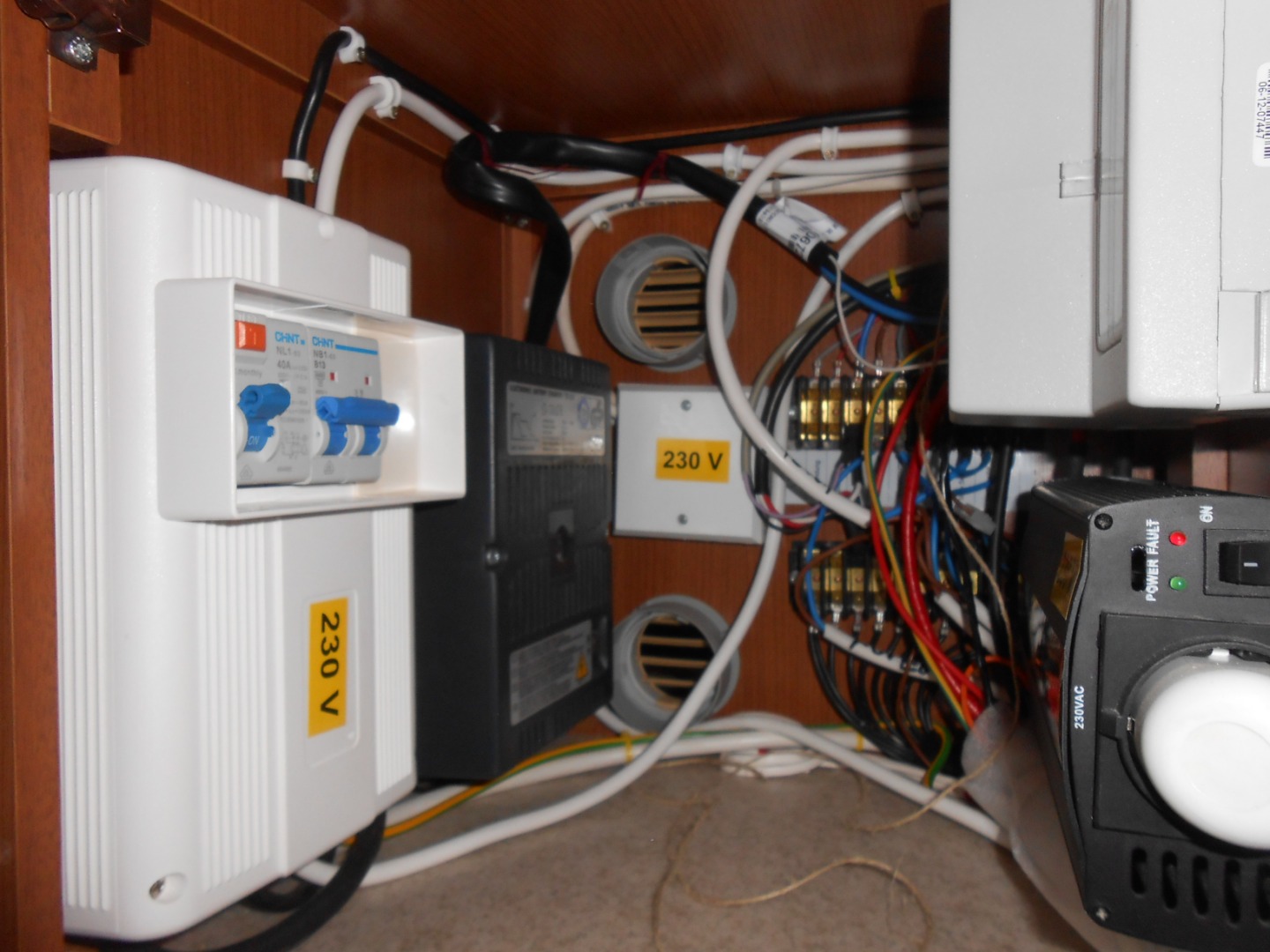

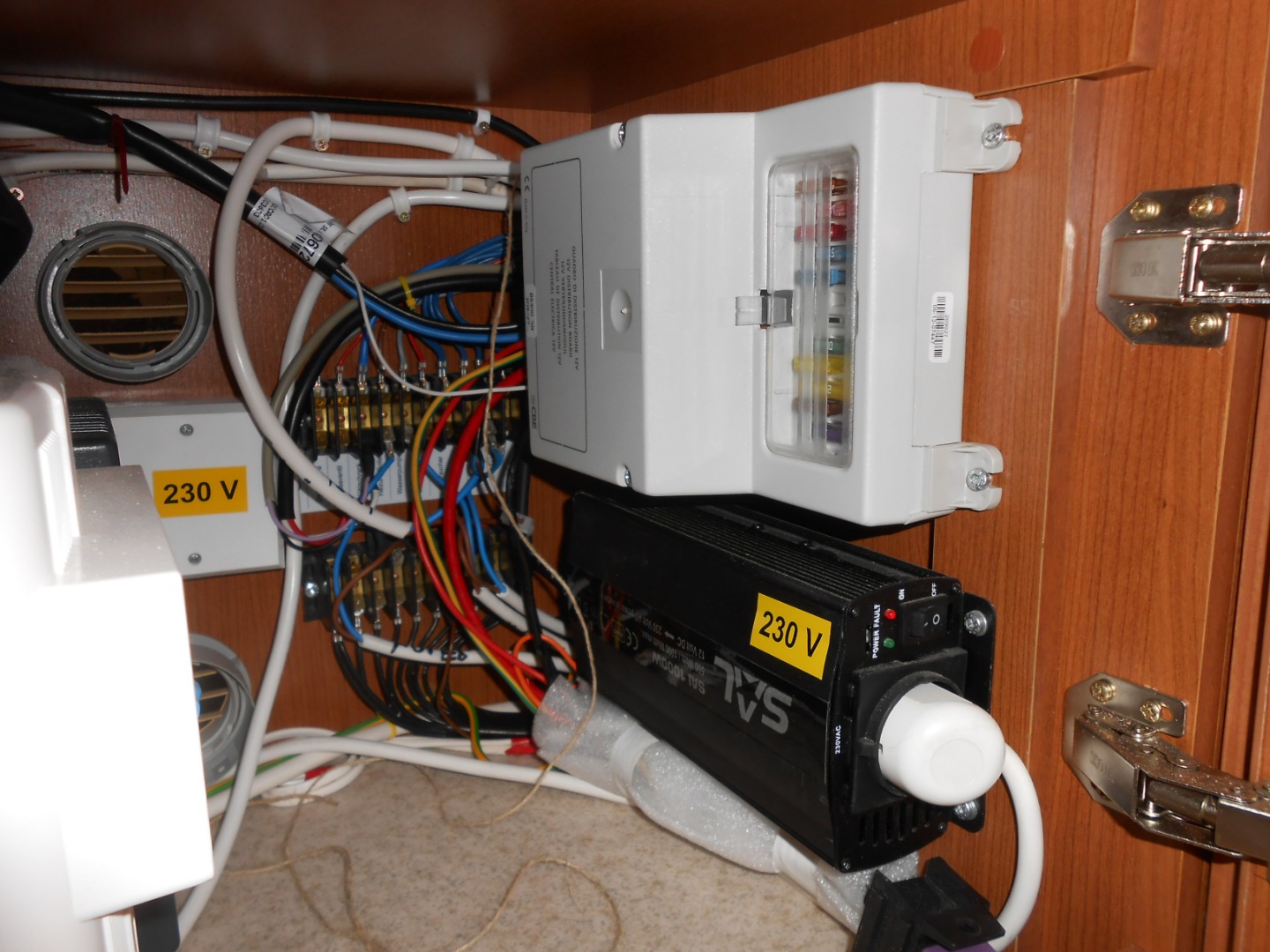

                                                Cimbi
                                                  Szia Spider2!
                                                  Nekem egy LMC Liberty-m van, és hasonló a gondom. Nálam a biztosíték a hátsó ülés alatti „kék” elosztó- és kapcsolódoboz oldalán van. Csatolok pár fényképet a doboz hátsó (gyári) feliratáról, a két akkumulátor közös csatlakoztatásáról, illetve az első oldali biztosíték kiosztásról. (Nálam is a várakozás során „tűnt el” a 12 volt… Ma minden gyári és utólagos beépítésű biztosítékot kimérten – jók voltak. Valahol eltűnik az áram az Kék dobozban…Érdekes, hogy a 230 voltos dolgok rendben működnek (neon, hűtőgép stb.) csak a 12 voltosak halottak (lépcső, világítás, wc, vízszivattyú stb.) Majd szólj vissza, ha sikerült megoldanod a dolgot, biztos tanulhatok a dologból!
