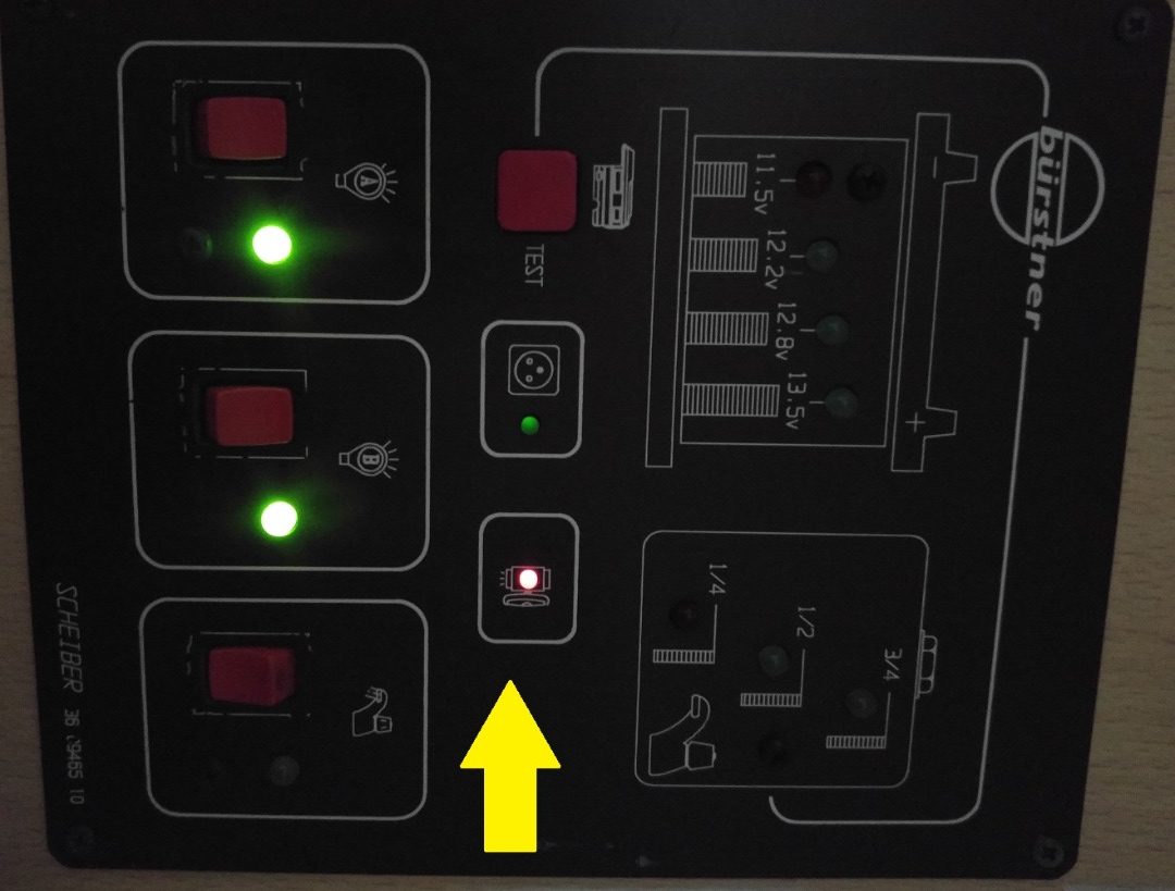

          #58254
            Mivel már volt fagyközeli hőmérséklet. én a biztonsági vízleeresztőre gondolok.
            #58250
              Nem ugy nez ki, mint egy golyoscsap, amibol folyik ki valami? Enis a szurkeviz tartalyra voksolok.

              #58248
                [quote=”f3r1″ post=55540]Lehet, hogy a szennyvíz lenne? Érdekes ábra az biztos.[/quote] A test-gomb felett felépítmény ábra van ezért arra kell vonatkozzon. Szürke vizet engedd le..apóka
                #58247
                f3r1

                    #58245
                    f3r1
                      Szerintem a generátor piktogramja lehet. A képen úgy látszik, hogy hálózatra vagy dugva. Próbálj rámérni beindítás után az akkumulátorokra, hogy van-e töltésed!
                      Üdv:Feri
                      #58244
                      Gulliverkli
                        Egy kis segítséget kérnék a visszajelző panel értelmezésében.
                        Egyszerűen nem jövünk rá, hogy a képen sárga nyíllal jelzett ikon minek a visszajelzője és miért világít pirosan.
                        Eddig ilyet nem csinált.
                        Előre is köszi, ha meg tudjátok írni a megfejtést!
                        Üdv:
                        Joci
