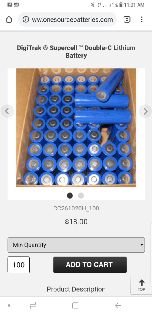

                [quote=”portland” post=54262]az nemceruza aksi, 18650…….csak ug nez ki:)),,,,,,amugy manapsag barmit epithetsz……a lehetosegek hatartalanok…….de ez meg csaka kezdet[/quote] Screenshot_20190116-110152_Chrome.jpg
                #56804

                    Még annyit kérdeznék, hogy valahol azt olvastam, hogy 1A ceruzaakksikból épitettek akkupakkokat. Erről valamit tudsz?
                    Mert gondoltam erre is, hogy abeépítőkészlettel lehetne bármekkora teslafalat létrehozni.
                    nem tom mennyire érné meg mint megvenni a lifepo akksit.

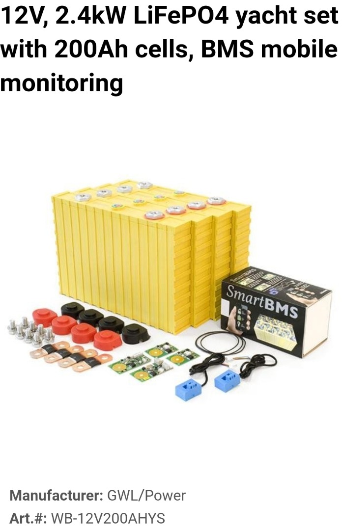

                                  Szóval a kérdés, milyen, melyik LiFePo akksi lenne okés?
                                  Ami minimálisan de elvinné a rendszert? Meglehet, azokból nem kell 200ah? Akkor mennyi?

                                    Igen ez a pack ennyi! Az AliBabán kicsivel olcsóbban is meg lehet ezt úszni, de nagyságrendileg ennyi az ára a BIWAK üzemmódnak.
                                    Pontosabban ehhez még kéne egy jó napcella rendszer, amelyből -ha biwakolsz- a sok a legjobb!

                                    Ezekhez képest viszont már valóban, versenyképessé váltak a Lítiumos akkupakkok!

                                            [quote=”szobrászok” post=54218]ez a sárga pack 355.000 ft.[/quote]
                                            Üdv Néktek!
                                            Látom, hogy időközben Portlanddal összejöttél, Ő ebben a témában teljesen jókat írt!
                                            Ezt meg lehet úszni kis súlyú semiflexibilis 6 x 100 wattos lappal (összesen kb 25 kg) + egy jó MPPT szabályzóval további 300.- eFt-ból. Ha nem gond a súlytöbblet akkor 80 kg súllyal 120.- eFt összeggel van CIGS panel, melyről korábban már volt szó sokszor.
                                            Az ólom akkukkal alapvetően az a baj, hogy nagyon lassan tölthetők fel napcellából, valamint valóban hamar elérik egy nagyobb áramkivételnél a kritikus alacsony feszültséget!
                                            Amit számoltál fedélzeti akkuként a két akkura 70,000.- Ft összeget, az a vicc kategóriája, ennyiért tartós és jó -savgőzöket nem fújkáló- akkukat nem kapsz, csak a gagyi kategóriába tartozó akkupakkot kapsz.
                                            Itt nálad azt is figyelni kell, hogy nagy áramokat szeretnél hirtelen belőle kivenni, ami termeli ezeknél az akkuknál a savgőzt, nem kicsit, nagyon!!
                                            Ami ide alkalmas lenne azok a felitatott üvegszövetes akkuk amely az AGM és az EFB típusok.
                                            Ezek ára pedig darabonként 70-80 ezer pengő!!
                                            Amit valahol írtál, hogy 5000 wattos invertert szeretnél, azt azért már ezeknél is felejtősre veheted.
                                            Ehhez már egy erőmű kéne…. Ahogy írta Portland, egy kis mikrózás, kávéfőzés belefér, + a napi használat…
                                            A napcellás rendszerrel is lehet gond a téli időszakokban, mert csak példának írom, hogy telepítettünk Mélykút-Öregmajorban egy víztoronyba és annak oldalára 2 x 100 Wattos napcella + 200 Ah EFB akkupakkal napcella rendszert, a torony szintvezérléséhez, rádiós kapcsolatához, ami tavaly azért állt le 3 napra, mert előtte több, mint 3 héten keresztül csak szürkeség volt, napsütés nélkül… Mire lementünk volna, kisütött a nap és azonnal feléledt a rendszer….
                                            Ilyenkor valóban jó egy kis -akár csak egy i1000 típusú, inverteres- aggregát….
                                            A többit portland jól írta le!
                                            #56759
                                            szobraszok
