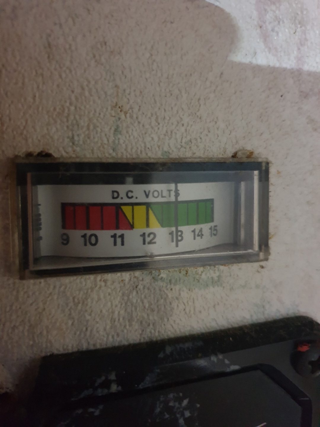

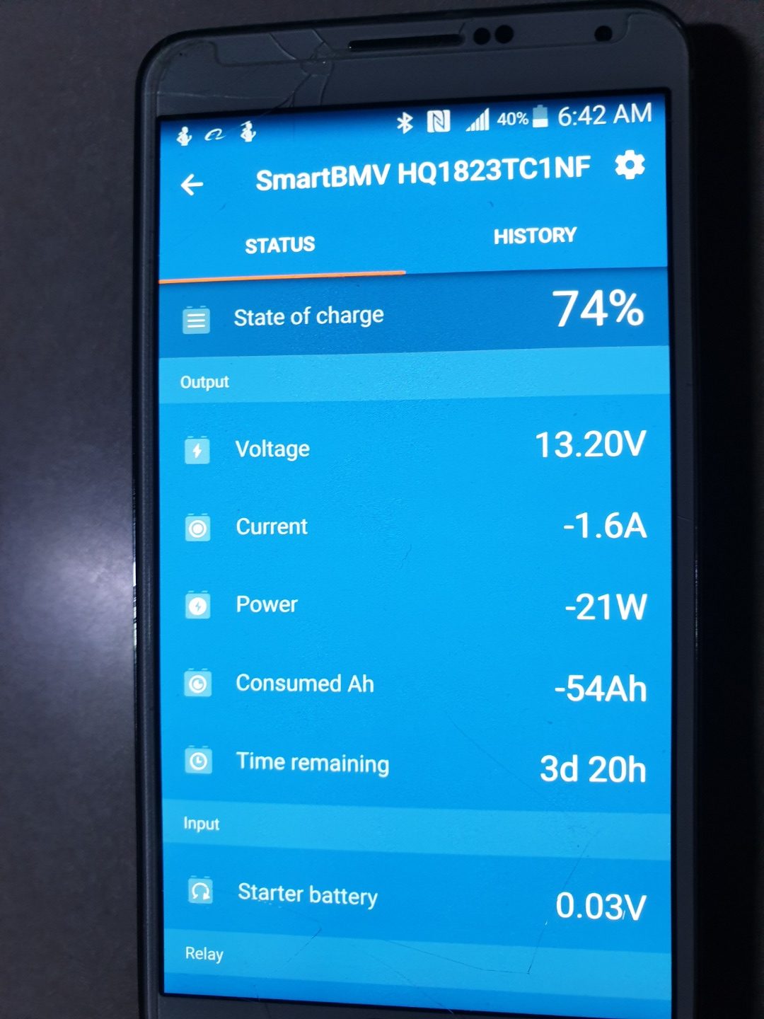

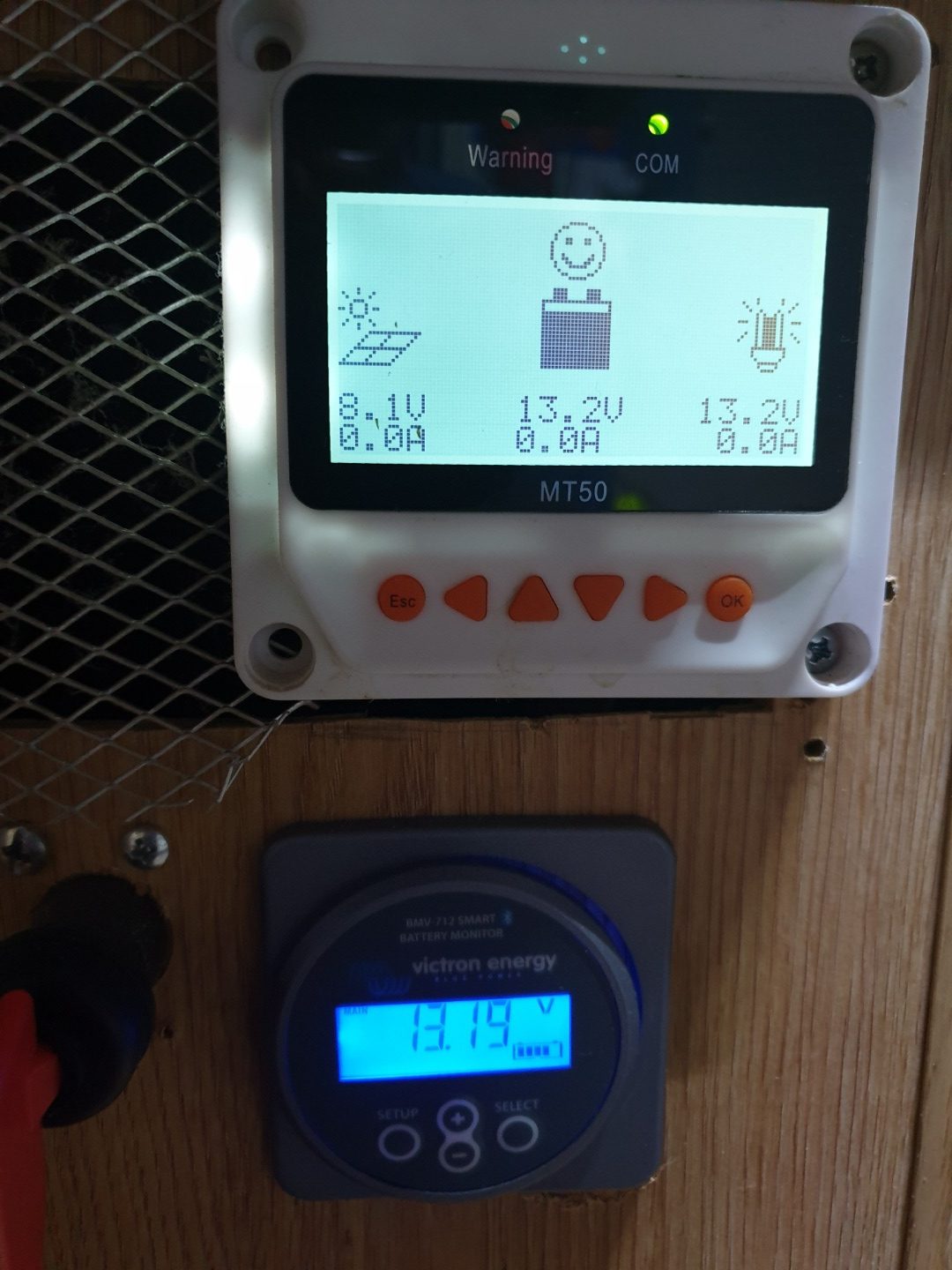

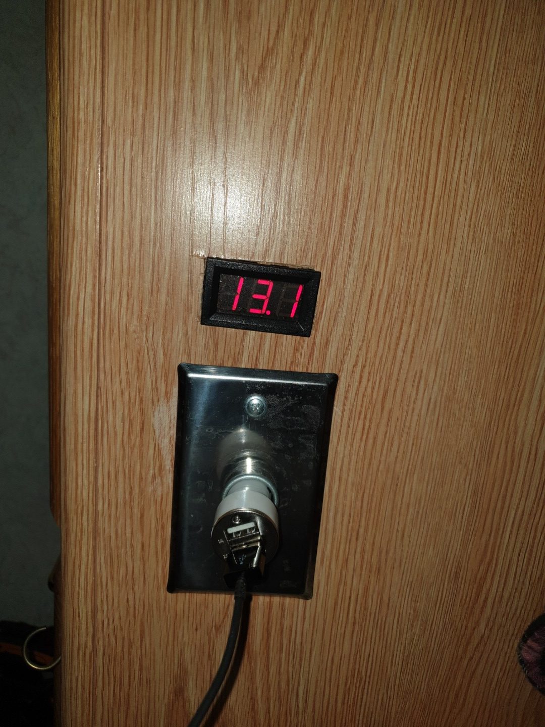

                                  [quote=”portland” post=54298]Enyit a lifepo4 aksirol,microban melegszik a kv,megy a futes a TV es minden mas[/quote]
                                  #56847
