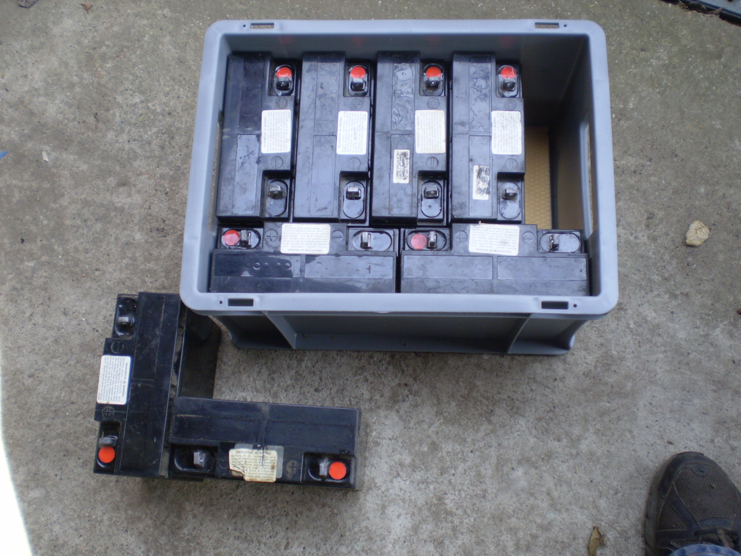

                                Íme a woodoopilot-tól beszerzett akkumulátorokból összeállított „csomag”. Sajnos csak 6 db. fért be egy euro ládába, de így van hely az összekötő kábeleknek és egyebeknek.

                                          Ősszel kivettem 24 db 17 Ah-s AGM aksit az egyik fagyiskocsimból, mert a műszak vége felé már sípolt az inverter akkuvédelme. De ilyenkor az aksik egy része még használható szokott lenni. Most is csak 6 db volt felpúposodva, azokat bedobtam a leadandó kupacba, de 18 db-ot félre tettem, mert egy horgász ismerősöm el szokta vinni 1000 Ft-ért darabját. Nem tudom mire használja, gondolom valami lámpához kell neki. 6 kg egy ilyen aksi, kb. 1000 Ft-ért szokták átvenni az akkuboltban is.
                                          Ma a felső sor aksira rámértem, a többségükben még 13V körül van a feszültség, pedig hónapok óta nem voltak töltve. Ezek szerintem kisebb terhelés esetén pár évet még kibírhatnak. A fagyiskocsiban gyorsításkor 90-100A körül van az áramfelvétel, egy kis hűtő tized akkora áramokkal elmegy.
                                          Ha 6 db-ot párhuzamosan kötsz, kapsz egy 100 Ah-s aksit. Ezeket az aksikat bármilyen helyzetben be lehet építeni, teljesen zártak, még biztonsági szelep sincs bennük, azért púposodnak fel, amikor tönkre mennek.[/quote]

                                              Tudok adni néhány akkut kvázi ingyen, és szerintem még nem is szarok.
                                              Köszönöm a felajánlást, de nekem rendben működnek az ólom aksik. Napelem is tölti mindkettőt (indító-fedélzeti).
                                              Nincs panaszom rájuk.
                                              #57050
                                                [quote=”woodoopilot” post=54459][quote=”gyusza T3″ post=54426]
                                                jelige: jó nekem a szar is, ha olcsón műkszik[/quote]
