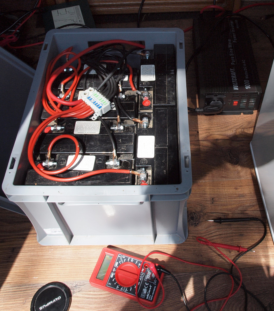

                Kisérleti stádium:
                6 x 17A AGM akkucsomag, Woltcraft 1000/2000W inverter, Zanussi 220V „háztartási” hűtő. Remekül lehűtött az üzemi 5 fokra, és pár órája zavartalanul megy. A csomag feszültsége 12,7-ről 12.5-re csökkent. Drukkolok az első 24 órás tesztnek. Töltés nincs rajta.

                  közben itt horvátországban, egy helyi barátom javasolt egy webshopot, nagyon jó áron vannak AGM és zselés aksik, otthon közel sem találtam ennyiért… szóval gondoltam megosztom. valszeg kinából olcsóbb, de ha hamar kell és nincs kedved rulettet játszani hogy mikor is jön meg és mennyit ül a vámon, akkor érdemes körülnézni
                  http://solarno.hr/katalog/19/agm-i-gel-baterije-hermetika/

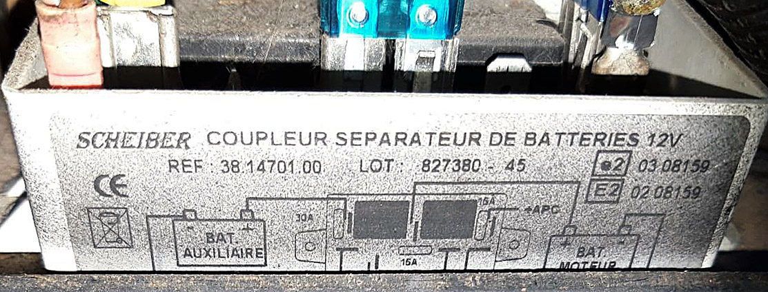

                                                [quote=”Nagyk” post=55143]Kicsit kezdő vagyok lakóautó témában. Most fedezem fel a járgányt.
                                                Találtam az anyós ülés alatt is egy akku helyet bekábelezve, sarukkal és a mellékelt dobozzal.
                                                Ez mit csinál? Hogyan köti össze a két munka aksit?
                                                Jelenleg a motortérben van a szokásos indító akku és a lakótérben a munka akku.
                                                Ez már egy harmadik akku lenne az ülés alatt. [/quote]
                                                Ez nem az amire gondolsz. Ez a kütyü a töltést vezérli. A generátorról jövő villanyt először az indító aksira küldi, utána amikor az rendben van akkor tölti a fedélzetit. Csak nem látszik a fotón a teljes rajz.
                                                Ez szétválassza a fedélzeti aksit a motorindító aksitól. Amikor indítasz nem terheli a fedélzetit, amikor állsz nem meríti az indítót a lakó fogyasztása.
