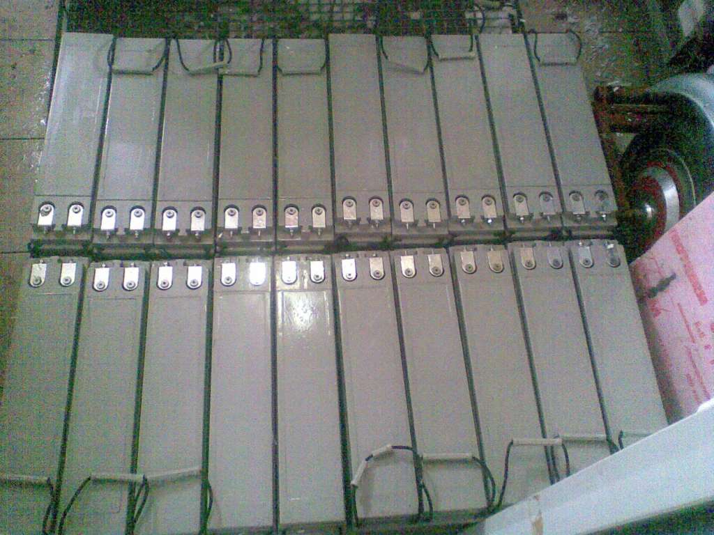

                Ha valakinek van kapcsolata, szerintem a legjobb választás az ipari UPS-ből leselejtezett akku. Pl. a banki szervertápokban 6 havonta, a Tescoban 1 évente, a kórházakban pedig 2 évente cserélik az aksikat. Mivel áramszünet ritkán van, és csak a tartalék generátor beindulásáig kell az áramot biztosítani, az aksik pedig egy klimatizált helyiségben vannak csepptöltőn, így gyakorlatilag újszerű az állapotuk, A szerelők kapzsiságától függ az ár, legutóbb pl. 20 db 100 Ah-s aksit 10e Ft/db áron hoztak nekem.. Egy ilyen aksi 36 kg, és egy 80 A áramfelvételű fűtőventilátort kb. 1 órán keresztül tud működtetni, ha 10,5V-ra van állítva a mélykisülés védelem. Ezek teljesen zárt, AGM aksik semmilyen káros gázt nem bocsájtanak ki töltés közben, zárt térben is lehet használni őket.
