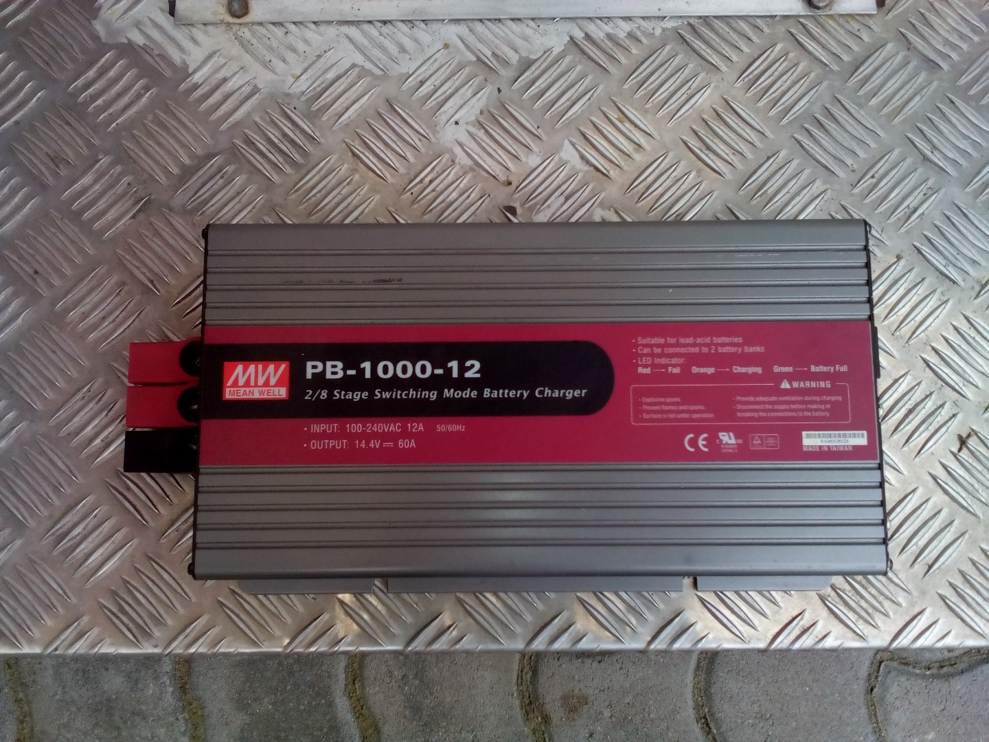

        Lakóautó építéshez vettem 2 éve egy 60A-es töltőt, de végül kész csigát vásároltunk, amiben van beépített töltő, így feleslegesség vált.
        Két külön akkupakkot (indító, munka akku) is tud tölteni. 200-600 Ah közötti kapacitáshoz ajánlja a gyártó. Profi cucc, 3 év garit adnak rá. Sajnos a számla már nincs meg, de még sosem volt használva. Féláron eladnám.
        http://tapegysegaruhaz.hu/spd/91144/Mean-Well-PB-1000-12#page_artdet_tabs
        http://www.meanwell.com/webapp/product/search.aspx?prod=pb-1000

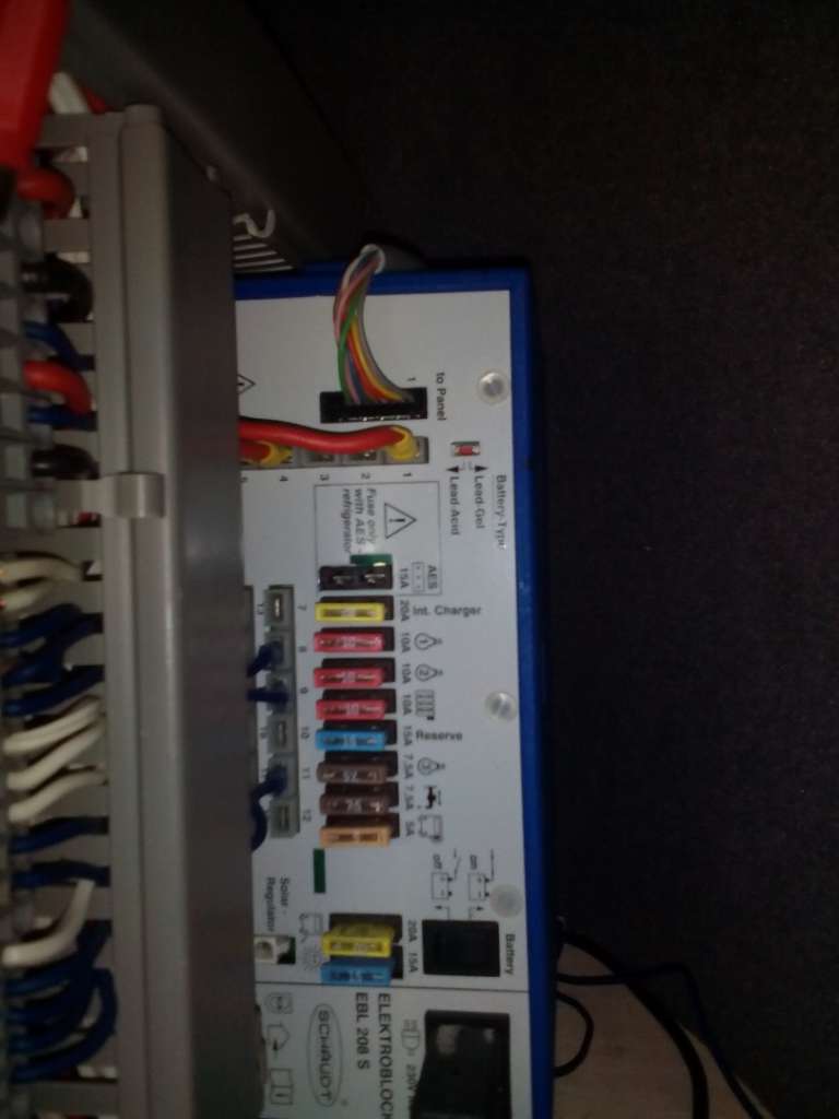

                              [quote=”woodoopilot” post=47047]Ismeri valaki, a Schaudt elektroblock EBL 208 S-t? A neten csak angol vagy német nyelvű leírást találtam, de igazából az csak a bekötéssel foglalkozik. Az akku töltésén kívül mire jó ez még? Kell valamit kapcsolgatni rajta?
                              Ez az Akkutöltő, és fedélzeti elektronika, valamint elosztó, és biztosíték tábla egyben.
                              Innen vezéreled a világítást, fűtést, vízpumpát, és az egyéb elektromos berendezésedet. Szerintem a fekete billenő kapcsolóval tudod áramtalanítani a 12 voltos elektromos rendszered.
                              Ezen nem nagyon kell kapcsolgatni semmit sem, azt a bútor oldalán lévő, kezelőpanelon tudod megtenni.
                              Amennyiben jól látom, egy napelem csatlakozási lehetőség is van rajta, oda bármikor be tudsz kötni egy cellát.
                              Ráadás IUoU töltő, ami jó hatással van az akku élettartamára.
                              Nekem egy sima, zárt rendszerű, no name, 100Ah-s ólomsavas akkumulátor van beépítve áramforrásnak, 4 és fél éve, ami anno 28000.- pénzbe fájt. Az idő múlásával dacolva, még nyomát sem érzem annak, hogy gyengélkedne. Nekem már számtalan esetben beigazolódott, hogy nem szabad túl nagy összegeket kiadni hiper-szuper akkuknak kikiáltott csili-vili kütyükre, mert a végén, mindig verte a névtelen a drága „nagy” márkákat.
                              Erre a bizonyíték, hogy még gariban cserélték a lakó indító akkuját, és nem lévén más lehetősége a szerviznek, egy 50000-es Bosch csodát szereltek be. A legkörültekintőbb gondozás mellett is alig több, mint 2.5 év alatt kimúlt. Hiába a „nagy” név, hiába a csillogás, szarabb, mint a legolcsóbb, TSZ melléküzemágban gyártott akku. Hozzátenném, hogy sose volt túl fickós. Most egy 26 ezrest érő, csúnya, fekete lett berakva. Azt borítékolom, hogy legalább annyit el fog ketyegni, mint az arany árban mért elődje.

                                  Így van beépítve állítva a vezetőfülke fölötti dobozba, ahogy fényképeztem, csak egy kis ajtón lehet látni…
                                  Ez a gyártó honlapja:
                                  http://www.schaudt-gmbh.de/de/produkte/handelsprodukte_uebersicht/batterieladesysteme.php
                                  Az akku típust kiválasztó kapcsoló funkciója világos, bár az nekem pont nem jó, mert ha már zárt ólom aksit raknék be, akkor AGM-et választanék, azt meg pont nem lehet választani. De van még egy billenő kapcsoló is, az mire való? A piktogram szerint az akku pozitív pólusát kapcsolja le (a töltőről?), esetleg ez lenne a „téli leállás” kapcsolója?
                                  #48704
                                    Amennyire ebből a furcsa szögből fényképezett képből meg lehet itélni, (oldalra tekert fejjel, nyakkal) ez egy normál fedélzeti töltőelektronika, amely átkapcsolással -azaz kell kapcsolgatni- képes kezelni a normál ólom és az AGM zselés típusú akkuk töltését is. A többi nem igazán látszik.
                                    #48696
