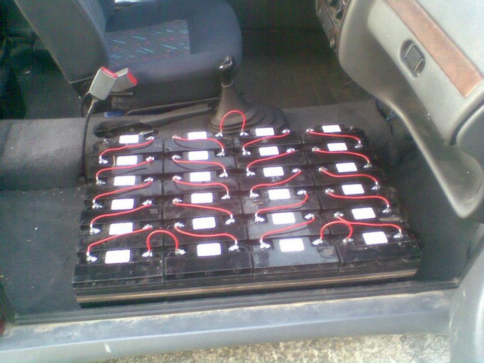

          A németországi forrásom elapadt pár éve, de nemrég összehaverkodtam egy magyar szervizes sráccal, aki elvileg szerdán vagy csütörtökön hoz 20 darabot. Ezek 17 Ah-s aksik, 4e Ft darabja. 6 kg a tömege, kicsit „sűrűbb” mit a hagyományos aksik, de a kivehető energia is ezzel arányos. Furcsa volt eleinte, hogy a névleges kapacitásukat tudják 5 órás kisütés esetén is. Általában az akkuk kapacitását 20 órás kisütésre adják meg, az jobban néz ki a prospektusban, de ha megnézzük az 5 órás kisütésnél is, akkor már csak kb. 75% kapacitást adnak meg. Mondjuk egy lakóautóban több nap alatt sütjük ki az akkut, így ennek annyira nincs nagy jelentősége, de járműhajtásnál nagyon is fontos szempont. Egy ismerősöm az elektromos biciklijében használja, nagyon meg van velük elégedve…
          Párhuzamosan kötve 6 db-ot egy príma 100 Ah-s akkut kapunk, csak figyelni kell az egyforma áram utakra. Ezen a képen pl. egy 4,8 kWh-s akkupakkba vannak összerakva, igaz itt sorba vannak kötve, mert 300V DC kellett a frekiváltónak.

            Ilyet hol lehet elérni?
            [quote=”woodoopilot” post=51684]
            Egy időben nagyon sok Panasonic AGM aksit vettem, újonnan ezek nagyon drágák, de a lélegeztető gépek szünetmentes tápjában 2 évente kötelező cserélni, így kb. negyed áron tudtam megvenni. Ezek az aksik tovább bírják, mint a vadonat új Banner Energy Bull aksik, ráadásul teljesen karbantartás mentesek, nincs gázképződés, zárt térbe én nem tennék savas aksit, az tuti.
