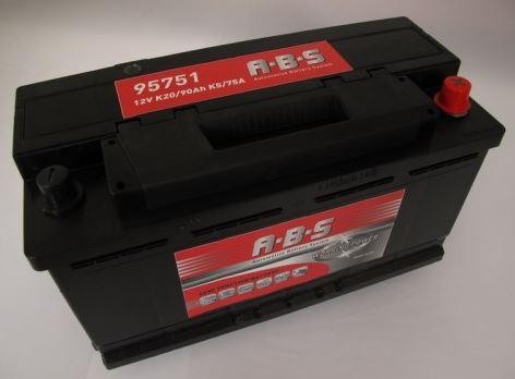

        #55403
          NagyPapa!
          Köszönöm a válaszod.
          Ezzel vettem a lakót, de én sem bíztam benne munkaakkuként, ezért vettem a DYNO dab12-110ah akkut.
          Az A.B.S. az autót szépen indítja, a töltést tartja szóval marad a motortérben.
          Sejtésem szerint csak a matricában tér el az ugyan ilyen 90Ah-s indító akkutól.
          #55401
            [quote=”Srychy” post=53054]Elvileg, használható, de kár lenne érte.
            Jó kis munkaaksi.
            [quote=”Laccci” post=53053]Sziasztok!
            Megadta magát az indító akksim…
            Leállítottam az autót a ház előtt és már nem tudtam elindítani, a töltést sem vette fel, valszeg fenékzárlatos lett.
            Viszont van egy felesleges jó állapotú A.B.S. 90Ah-s munka akkum, azzal álltam be az udvarba.
            Szépen indít…
            Szerintetek használható indító akkunak, vagy meghal az hirtelen nagy áramfelvétel miatt?
            Ha bírja akkor most nem vennék másikat egyenlőre.
            [/quote][/quote]
            Üdv Néked Laccci!
            Megpróbáltam utána nézni ennek az akkunak, hogy vajh’ mit tudhat…
            Az egyik WEB site úgy jellemzi, reklámozza, hogy szabadidő akkumulátor!
            Az indító árama !!! 75 Amper!!
            :rohog :sir
            Van ennek egy BANNER változata is , ott az indító áramnál a gyár „nem szolgáltat adatokat” jelzést kaptam!
            :sir :sir
            Én már nagyon sokszor leírtam, volt még, hogy szinte veszekedtem is, de uraim!
            Ezekért a lakóautóba használhatatlan szarokért senki se adjon egy figyinget se!!
            Ne vegyétek be a sok süket dumát a „munka akkumulátorként” eladott szarokról, hogy nekünk lakóautóba ezek a jók!!!
            Az az akku szart se ér, nálunk, nekünk, ha nem tudják megadni még az indító áramát sem!

                  #55391
                    Szépen indít…

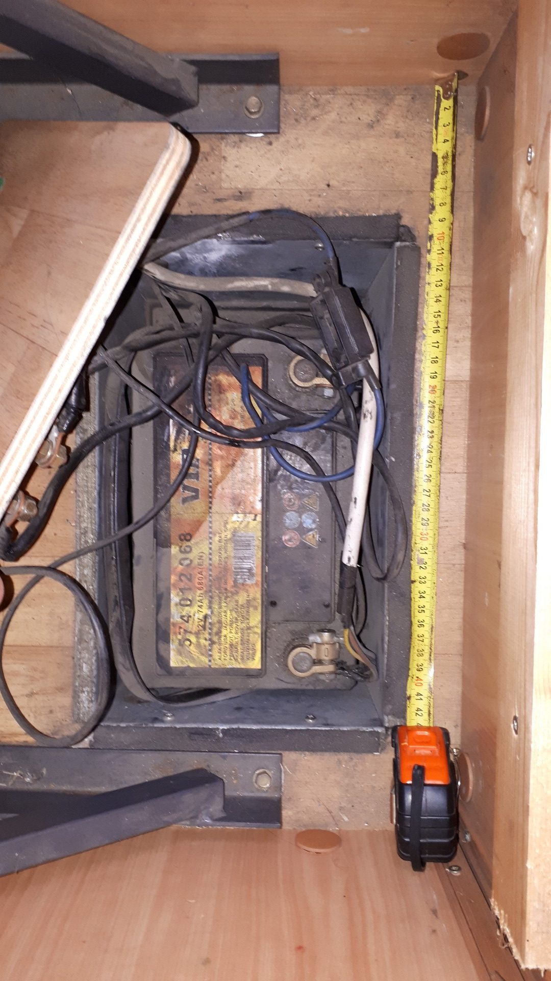

                                              #55050
                                                [quote=”nemo25″ post=52723][quote=”jaszaibela” post=52720]Sziasztok!
                                                Tonkre ment a kepen lathato fedelzeti aksi. Sokaig birta megerett a cserere. Tudnatok javasolni milyet es hol vegyek helyette??
                                                Kimerettem egy szaki bacsival a rendszert es azt mondta rendben van, az aksi faradt el.
                                                A valaszokat elore is koszonom…
                                                Bé[/quote]
                                                A mostani kínálatból, én ezt választanám:
                                                http://segitotars.hu/termekek/munka-akkumulator/478/rocket-unlimited-power-munka-akkumulator-12v-82ah-bal
                                                A méretei alapján, ellenőrizd, hogy elférjen az adott helyen.
                                                A cég, rendkívül megbízható!!!!! A koreai gyártó, simán veri minőségben a nálunk ismert, márkásabb, drágább fajtákat.[/quote]

                                                #55049

                                                  #55046
                                                  jaszaibela
