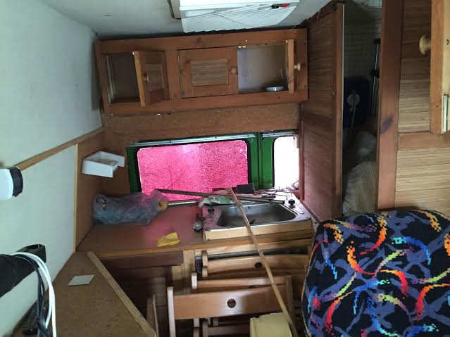

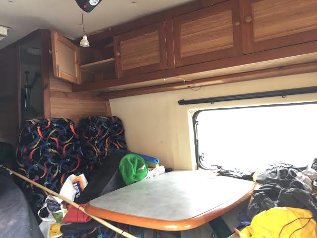

          mekcsinaljuk

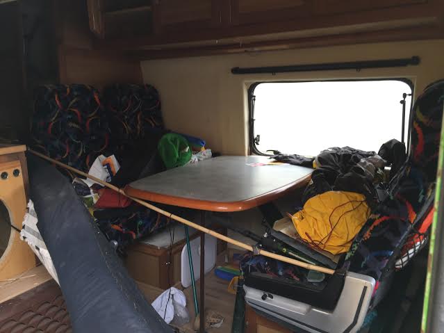

            az elözö kis lt -m csak már kicsi a tetö nyitható ágy plusssz bunk gyereknek elöl
            ezt 0 ról csináltuk annó csak gyorsban annyira nem szép mint ez lesz
            de nagyon szeretjük kis lassú szörnyeteg
            a kupiért bocs a képeken csak feltörték és magnot tv elopták a képek akkor készültek a9c04c27-e590-4693-85a4-d8f3587b4d34.jpg

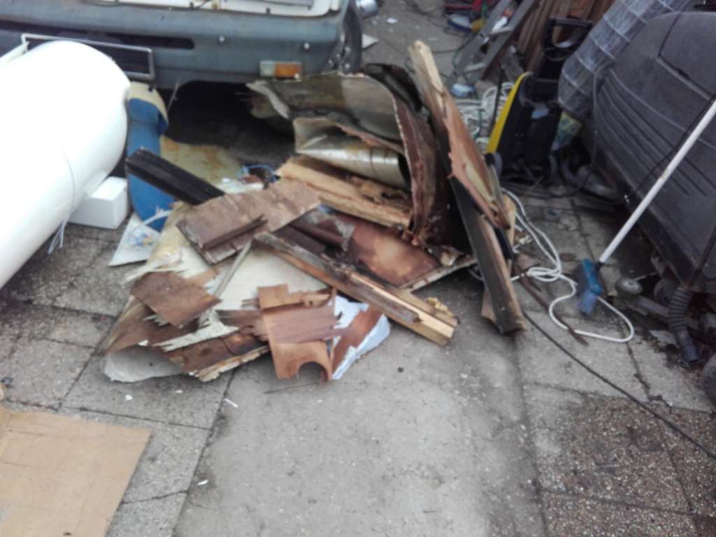

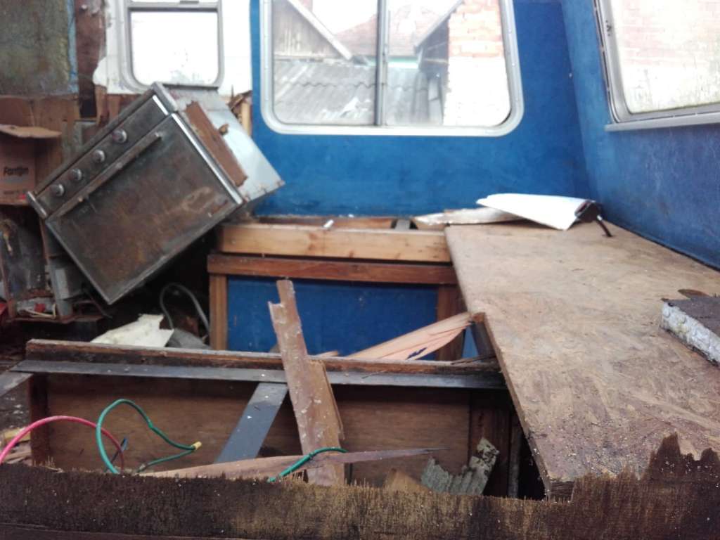

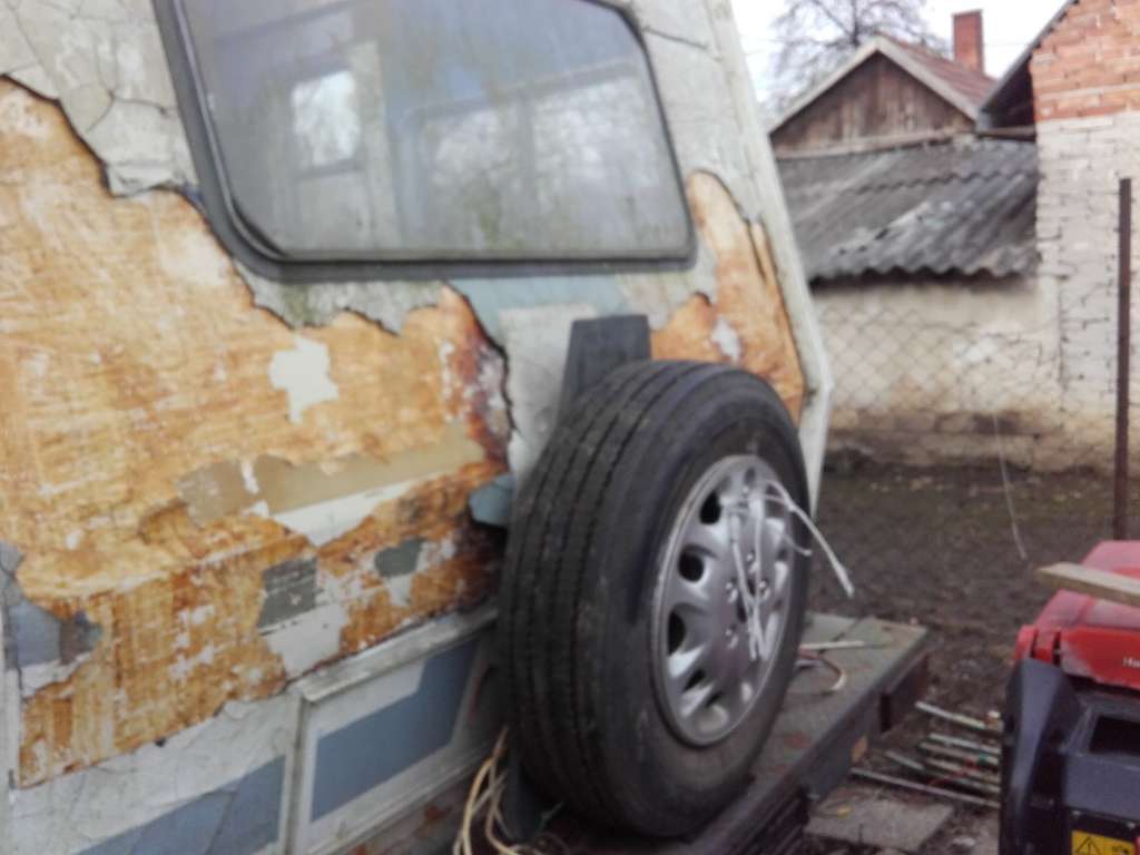

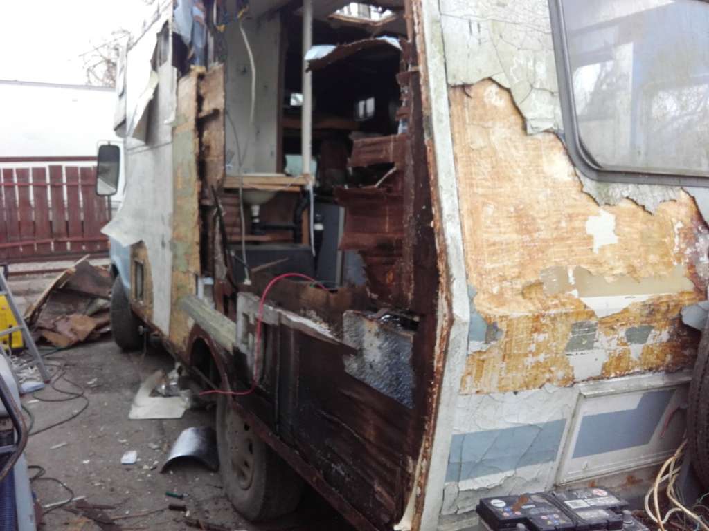

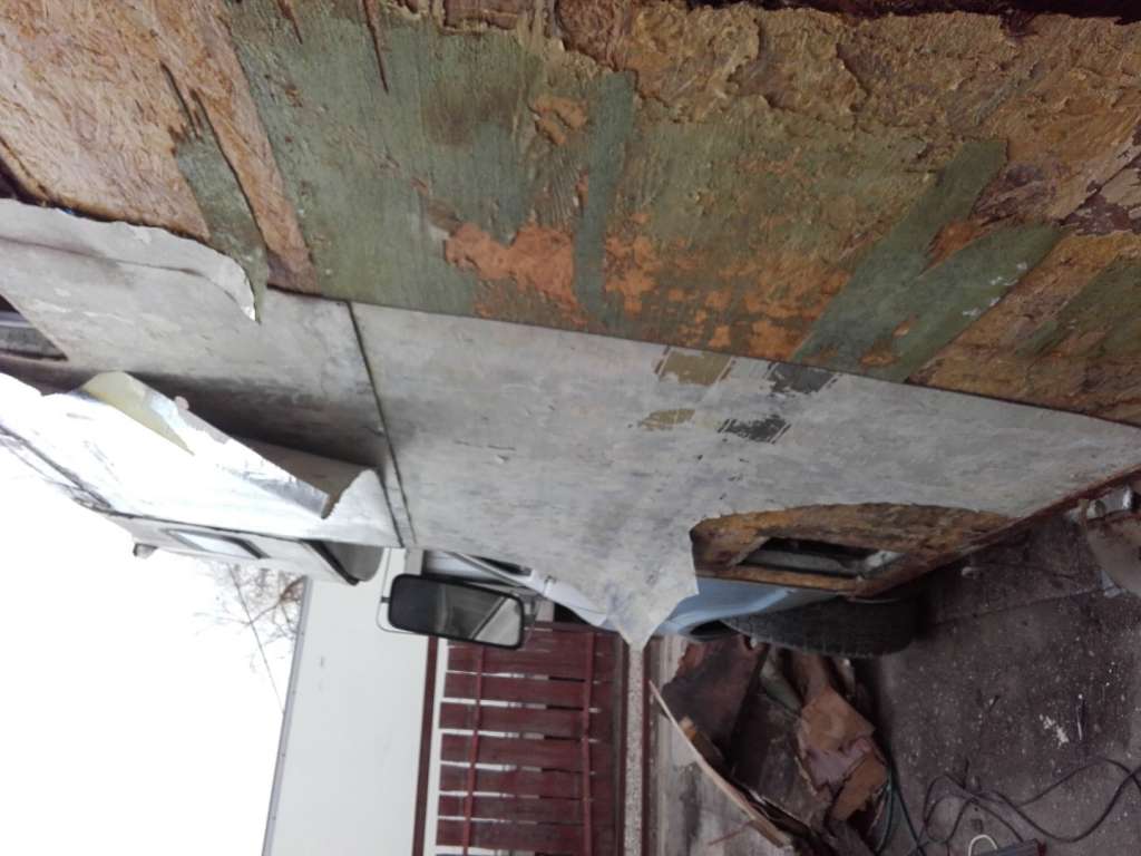

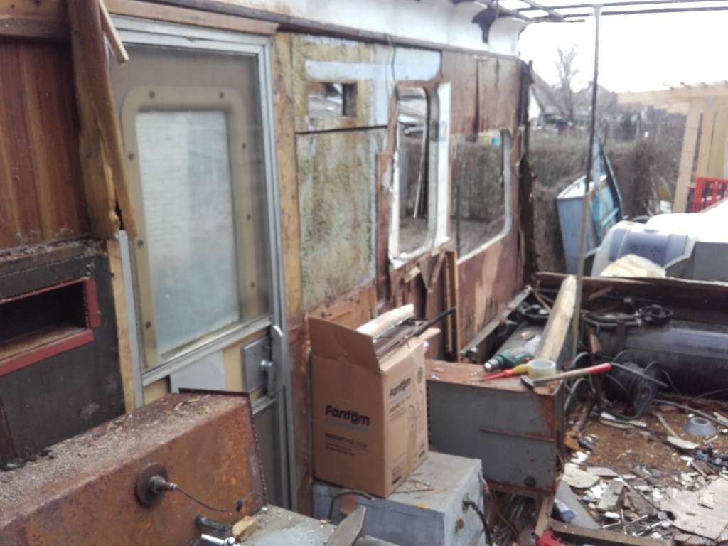

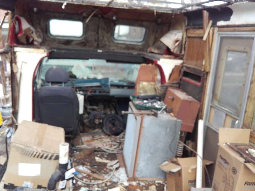

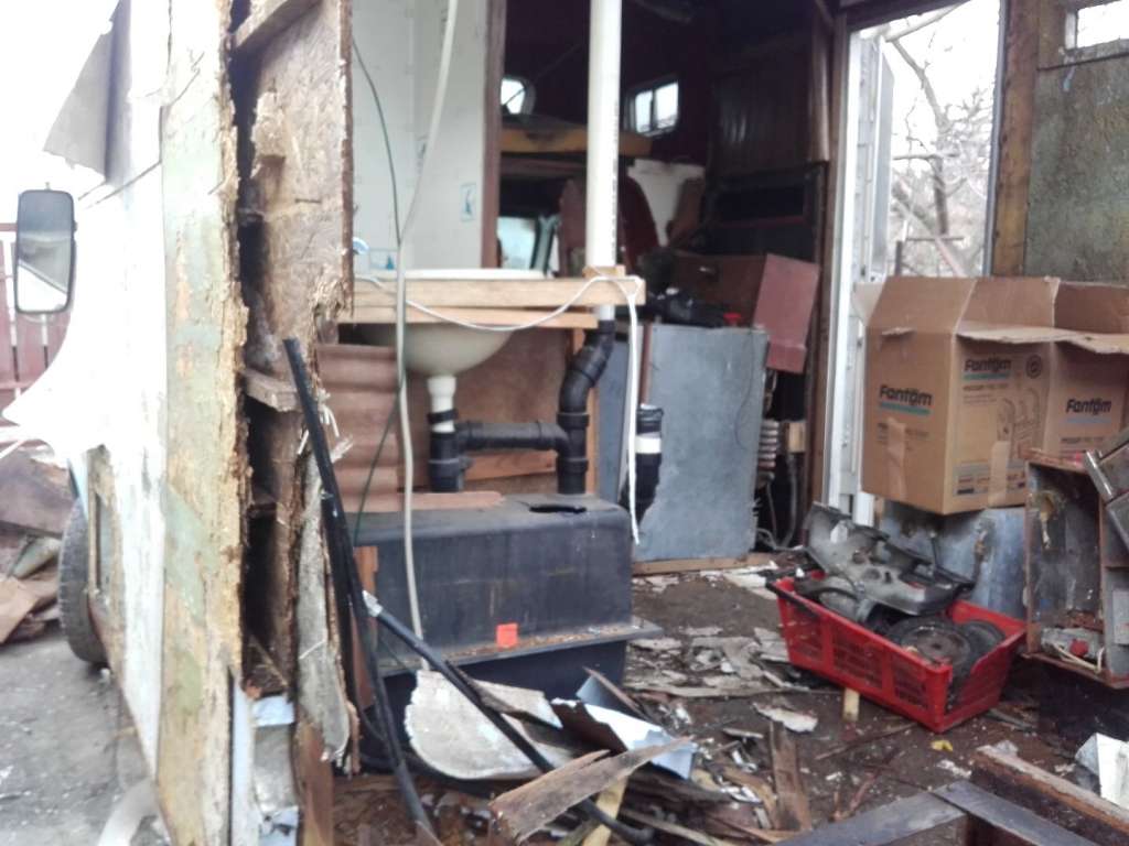

                ilyen egy megázott lakó alja bontva
                csak annyi látszott hogy kicsit hullámos az oldala
                fémnél vagyunk mindenhol most vizes homokszórás jön szerencsére csak felületi rozsda

                  igen ez mint az új olyan lesz

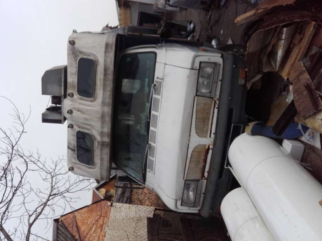

                  a képeket a teljes jav. ról infónak szánom azoknak akik nem tudják hogy is kell és mi az mikor csak azt látja a burkolaton kicsit hullámos kicsit púpos a burkolat az belül szét van válva rohadva ami csak elképzelhetö

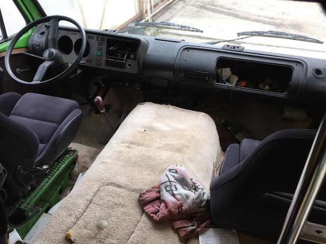

                  ez egy dodge motorhome 79 5,2 mopar gáz benzin 240 le 18 liter 100 km gáz ami szerintem a gáz árát nézve és hogy egy mai is 150 le vel megeszi a 15 liter dizelt nem rossz és ez a motor örök élet mivel olyan nyomaték van szinte alapon megy
                  es anno klima hideg meleg zuhany wc tetö klima , motor klima , körfütés stb kocsi volt 79 ben !!!
                  mi a teto klimát és a wc tartottuk meg minden más kuka csere

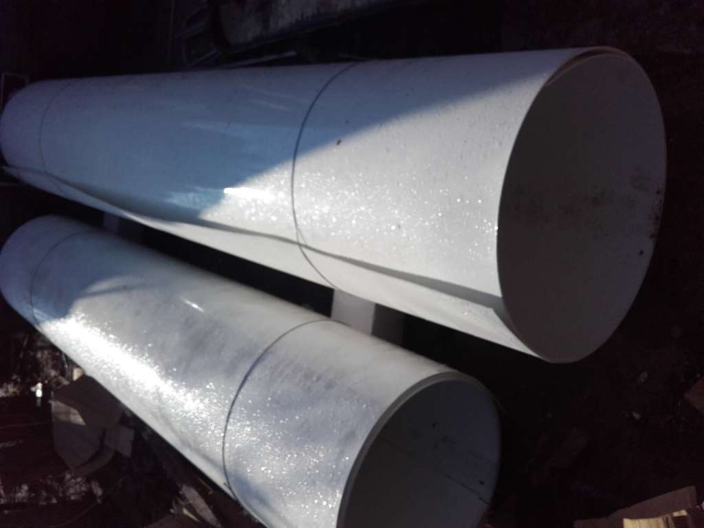

                  ez szendvics szerkezet eredetileg is az is lesz üvegszálas poliészter alapon a csere után
                  a padló is kijön a fém szerkezet teljesen rendben van azt csak alvázvéd kell

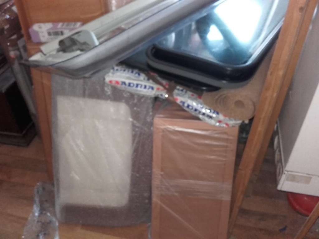

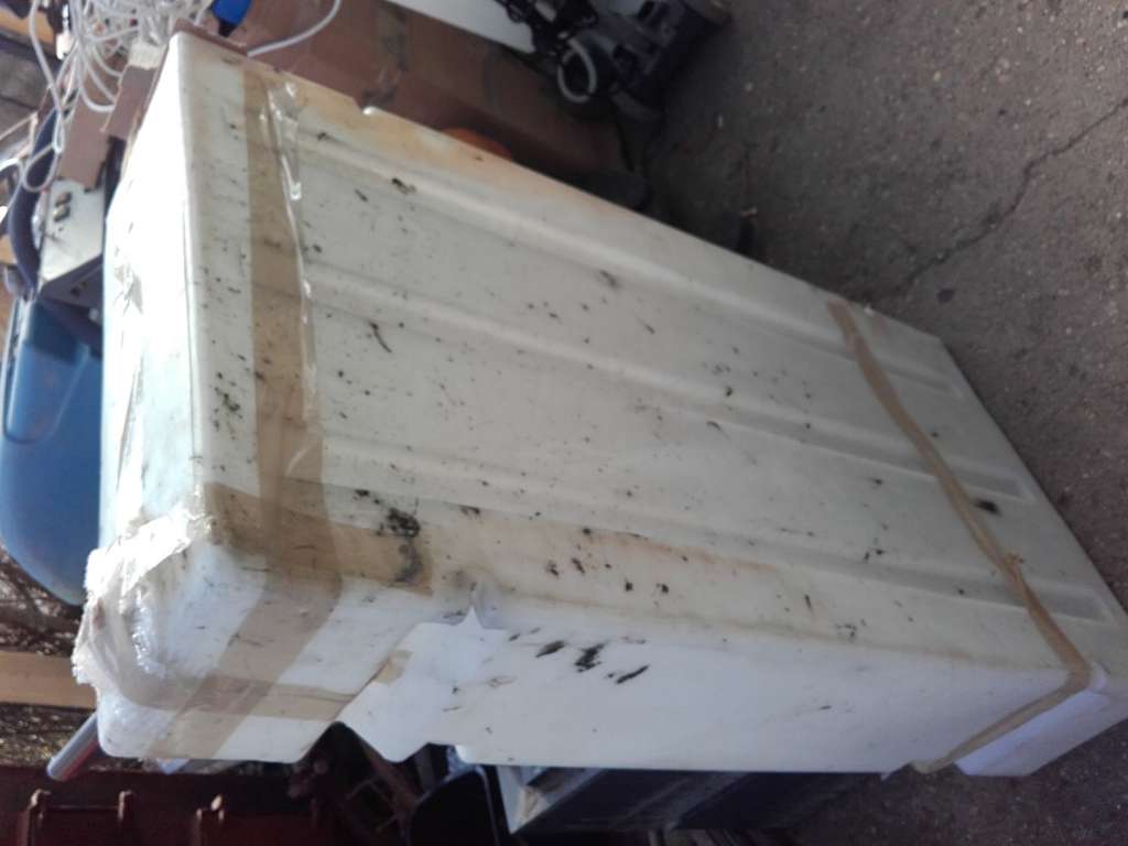

                  a poliészter burkolatot itt vettem és a 40 tubus 221 es sikaflexet is a szerkezet ragasztás éleihez illeve ajtó ablak hoz
                  minden más kintröl
                  carvel cascade viz melegit oldalt beépitheto 50 font
                  fürdö panelek mosdo ,zuhany ami külön lesz 140 font
                  nagy heki 70cm es 40 font
                  ablakok alu keretes 20 font db
                  forgatható ülések 14 000 forint
                  asztal butor frontok összes 100 euro
                  viz tartályok mind 150literes 3db 140 euro 3db
                  a szövet gyári német kintröl 6,5 euro métere
                  a poliészter burkolat 12m x 2,1m és 4,5m x2,4 m tetö 200 000ft
                  a tv 2db egy 19 es és egy 16 os 12 v os 25 000ft a 2db
                  munka akku az van rengeteg gépekkel foglakozunk
                  napelem 2x100w 20 000ft 2db németböl
                  garázs ajtó 120cm x130cm es 70 euro
                  akku box tötövel 30 font
                  szerviz ajtó 40x50cm 15 font
                  hpl lap belsö burkolat 120 000ft
                  zárt cellás hab 60 000ft
                  ragasztó a szendvics szerkezethez 40 000ft
                  padló 30 000ft
                  viz tartály menny. visszajelzö , kezelö panel biztositék panel gyári mind 40 font digitális mind
                  asztal konzol teleszkópos 14 000ft
                  mosogato ., gáz egyben fedeles változat új 20 euró
                  sütö 30 font
                  hütö new 120 liter plusz 50 liter fagyasztó német elfekvö készlet 270 euro 12v, gáz, 220v

                  anno hajókat épittetem ezért a poliészter is ismeros anyag mivel az éleknél nem ragasztva elsz hanem laminálva és gélezve vissza csiszolva és polirozva

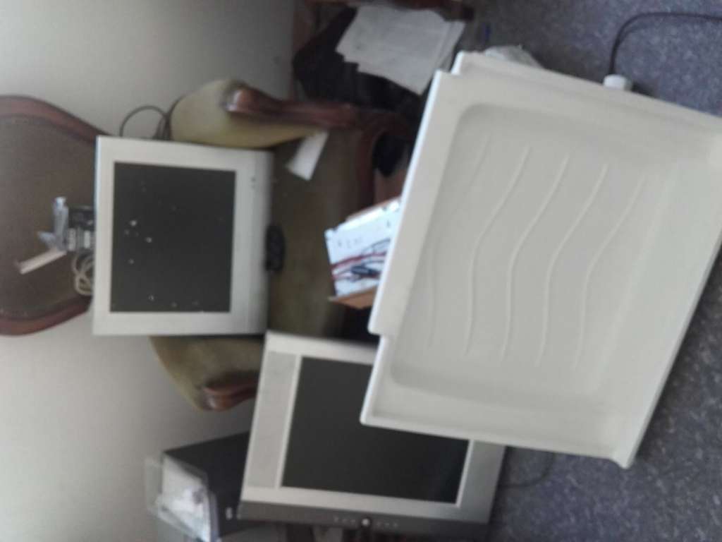

                  pár kép a várakozó állásponton lévo dolgokról
