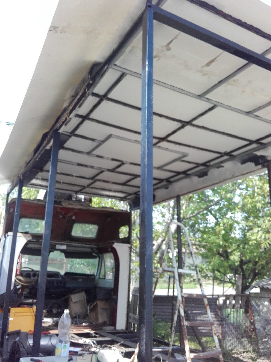

    • #49740
      mekcsinaljuk2
        #49692

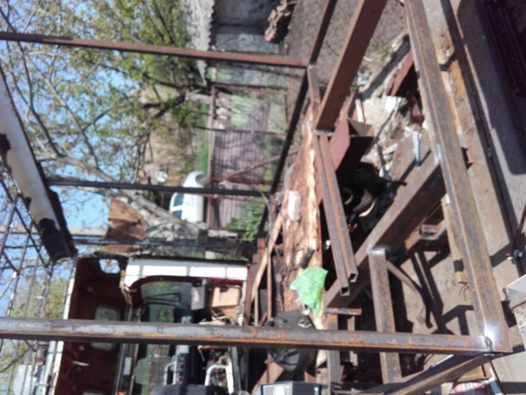

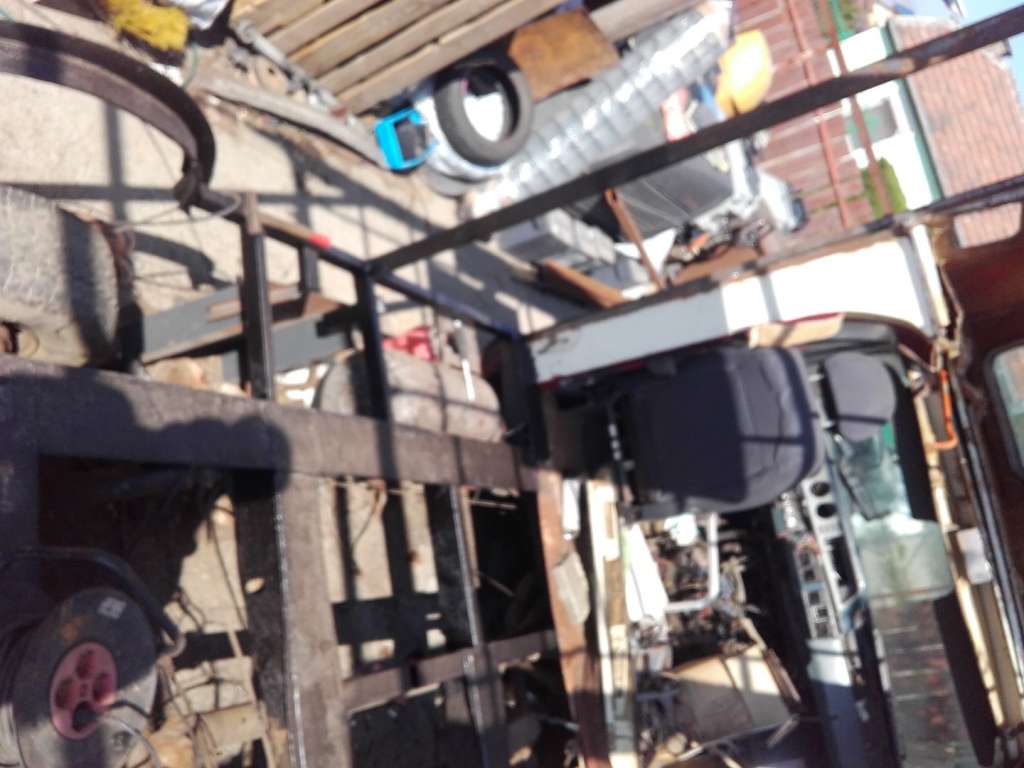

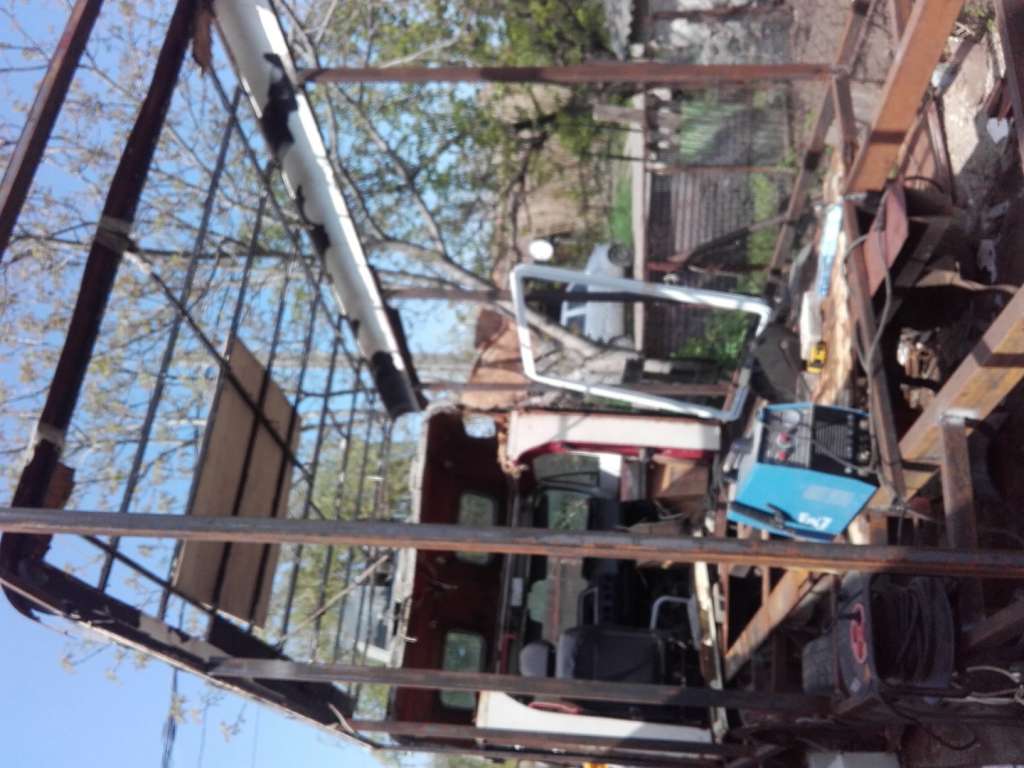

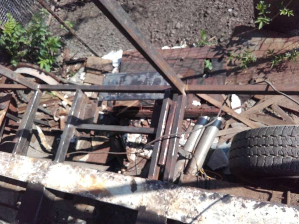

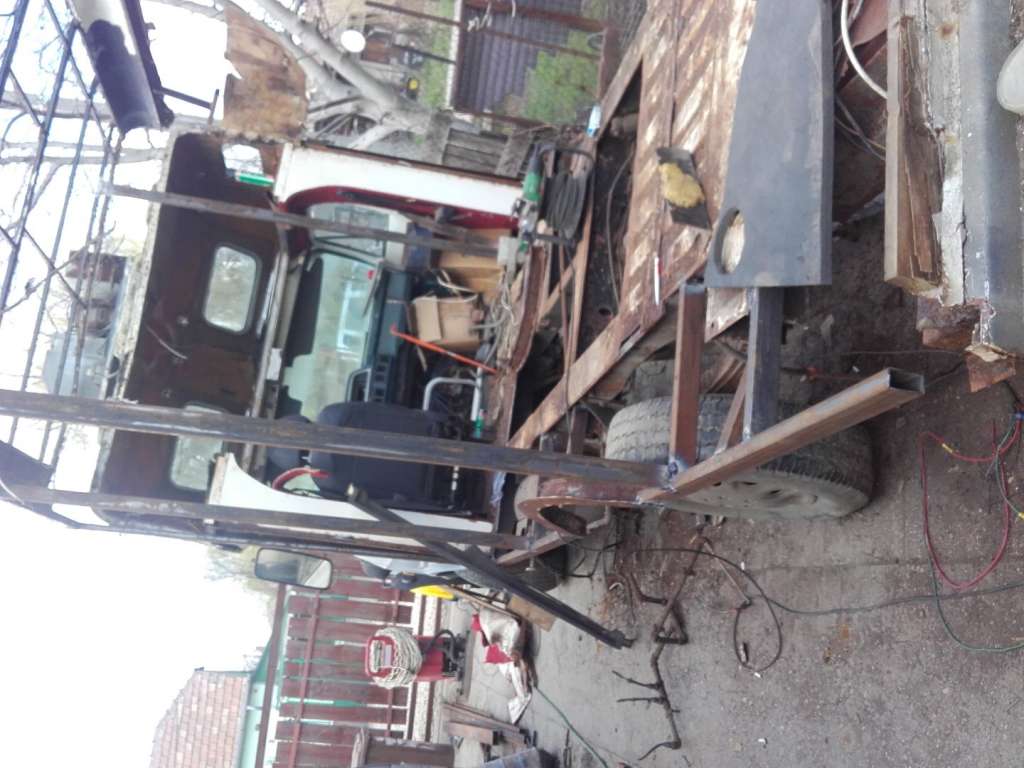

        mekcsinaljuk2
          #49666
          mekcsinaljuk2
            az a krez az kraz akart lenni
            #49665
            mekcsinaljuk2
              van benne valami mellékeltem egy hátsó ütközöt a krez nem hord ilyet !!
              megmértük 157kg és ez hátúl volt !
              jelenleg a keret rozsdátlanitása és alvázvédő jön 20160415_110421.jpg 20160415_101704.jpg 20160415_101655.jpg

                #49632
                mekcsinaljuk2
                  szia igne de azért kösz hogy szólsz ..
                  lejött 1200kg a lakóról
                  a zártszelvény 96kg
                  a burkolat 130kg
                  a szigetelés 24kg
                  a padló mügyanata üvegszövet lesz 18kg
                  a gépészet 90kg
                  a butorok hütö stb…… össz minden 740kg vagyis sokkkal kevesebb mint volt
                  ez azért van mivel eredetileg vaslemez az egész alja és rétegelt lemez rajta
                  a szerkezete eddig is vas volt nem fa viszont a burkolat sokkal nehezebb volt mint lesz és a butorok gyárilag sima vastag butor lapból voltak ….
                  elvileg az össztömege 2860kg papiron de sokkal több volt ebben biztos vagyok
                  talán most majd meg fogja közeliteni ezt az értéket

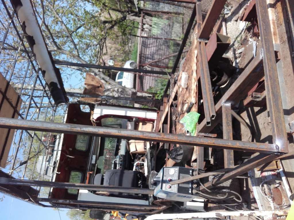

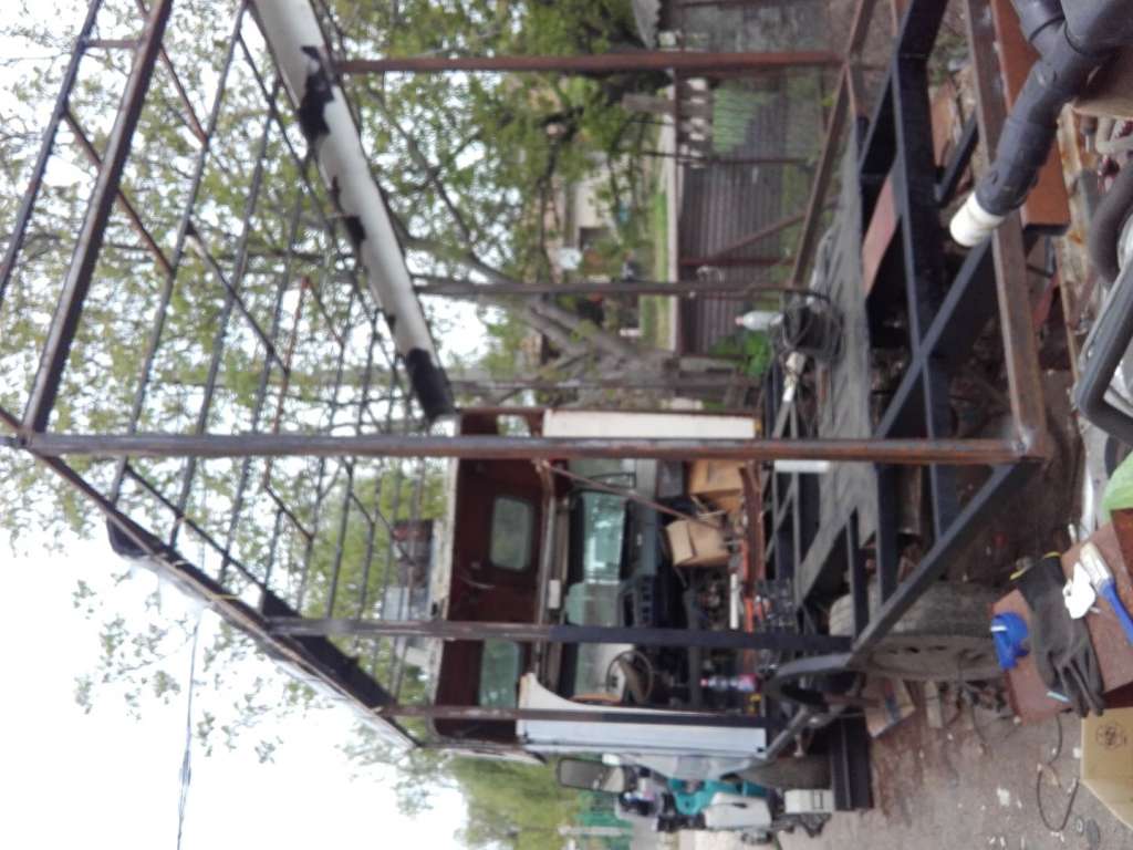

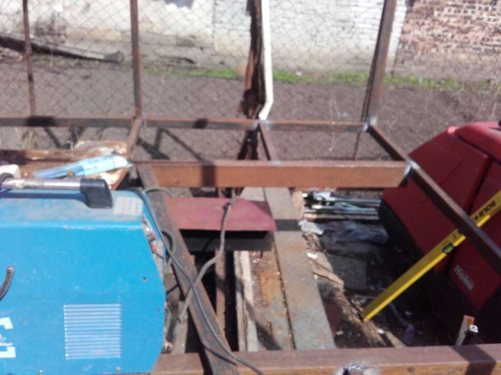

                    #49627
                    mekcsinaljuk2
                      némi haladást elértünk …de hol a vége

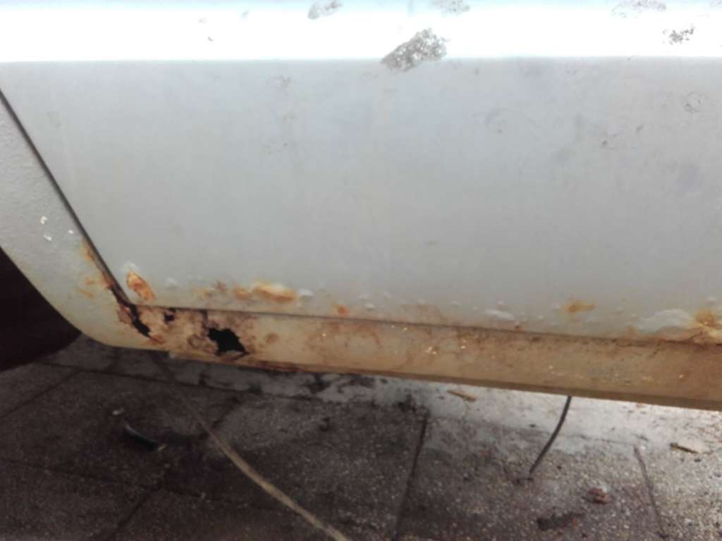

                          [quote=”ismani” post=47673]Kis fénysérülés, meg felületi rozsda.
                          Nem nagy dolog![/quote]
                          Na igen, Te még élvezed is az ilyen kis szépségjegyeket. Igaz? Ha nem rozsdás, nem is hoz izgalomba…… :cheer:

                          ismani
                            Nem nagy dolog!

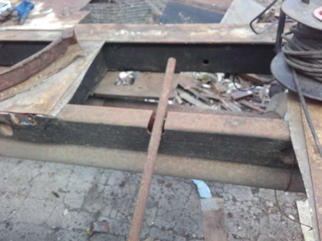

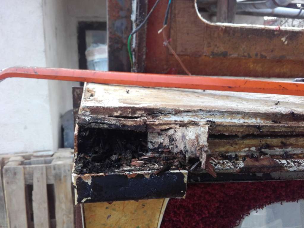

                                  #49467
                                    [quote=”mekcsináljuk2″ post=47658]A padlólemez lent van ….
                                    ird és mond a 4 méteren 2 keresztartó 2es lemeznél hááát érdekes megoldás
                                    a bunk részt bontjuk a burkolatok között számunkra ismeretlen hangya invázió mondenhol kb 3x nagyobb mint
                                    ami nálunk létezik ismereteink szerint
                                    a hossztartóba belevágva és egy gázcsö kereszbe betéve simán a vasra szép munka pedig ez biztos hogy from usa megoldás még
                                    jelenleg az új keresztartó és külsö keret készül éz után a difi fék stb ellenörzés majd az új kábelezés jön
                                    persze a hegesztés után
                                    Nálunk vasszú rágta a lemezeket, nálatok termeszek a felépítményt. 🙂 A vasszú ellen a passziváló, míg a hangya ellen a Chemotox a fegyver. 🙂
                                    A merevítő átvágással vezetett gázcső, finoman szólva, primitív megoldás. Továbbá, milyen brutális méretű cső???? Lakóautóba, 8-as, max 10-es csöveket építenek. Ilyen csövet, a házakban szoktak használni. Úgy látszik Ámerikában, minden olyan nagy.
                                    Gondolom, ennél átgondoltabban lesz újjáépítve a vas?!

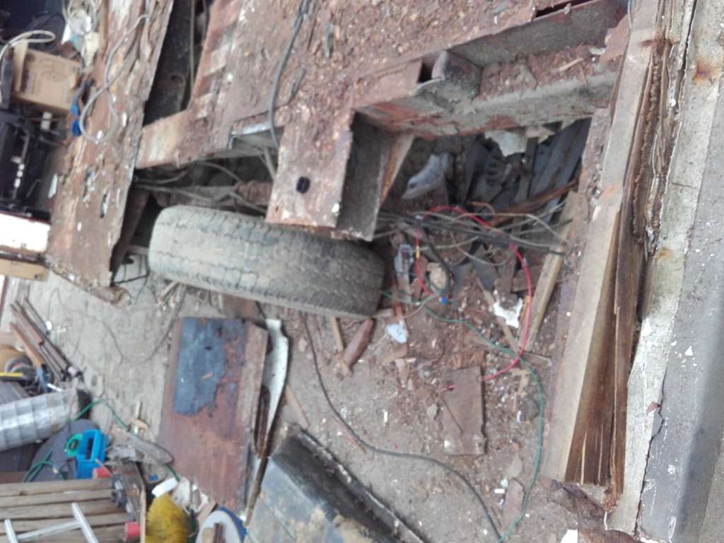

                                    #49465
                                    mekcsinaljuk2

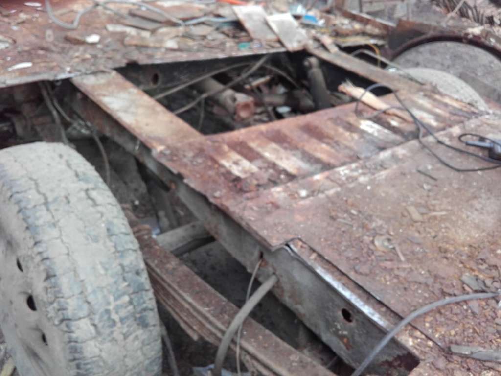

                                      #49313
                                      mekcsinaljuk
                                        a padlólemez eltávolitása ….

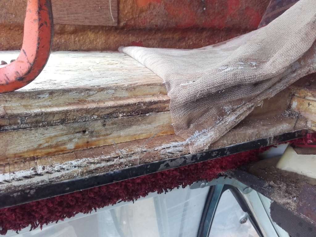

                                            [quote=”mekcsináljuk” post=47548]Ma mérlegeltük a padlólemez jav kontra kuka kérdést és arra jutottunk hogy lépegetve rajta már értjük a két réteg 19mm rétegelt lemez miben létét annó mi viszont nem akarunk a padlóra pakolni 200kg feleslegesen viszont hullámos és nincs benne elég kereszt merevito igy holnap plazmavágó és flex végez vele majd berakunk kereszt merevitöket zárt cellás szigetelést és üvegszövet poliészterrel rálaminálunk az egész alját összelaminálva az oldalával ami nagyon merev viz és minden egyéb álló lesz töredék sulyal és burkolható azonnal.
                                            ilyen volt anno ez a kocsi
                                            dodge ram b200 alapra mivel a kép a kör lámpás 78 ig gyártott b100 ez meg már a kocka lámpás b200
                                            ha valaki tud méhsejt szerkezetü bútorlap beszerzési infót kérjük ossza meg velünk[/quote]
                                            Nekem is a Dodge ugrott be elsőnek, de megzavarta kocka lámpa, és a furi géptető.
                                            A padlólemezt, a bejárati ajtónál, gazdagon erősítsétek meg. Az összes szendvicspaneles boden azon a helyen adja meg magát elsőnek, a nagy terhelés miatt.
                                            A két réteg 19 mm-es lemez, valóban túlzás, és felesleges teher.

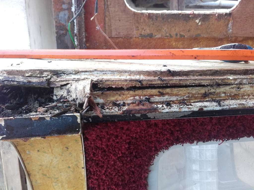

                                            #49305
                                            mekcsinaljuk
