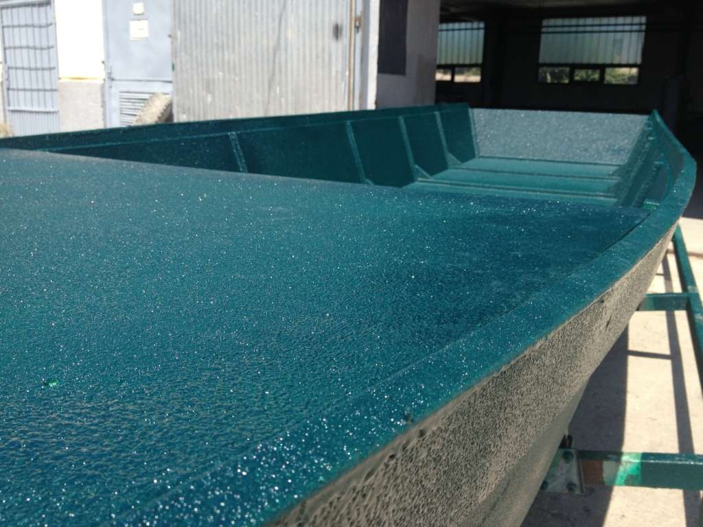

                  #49576
                    A múlt héten elvittük a katamaránunkat egy hajós céghez, hogy fessék át. Láttam náluk egy lakóautót, aminek a tetejére kért a tulaj poliurea bevonatot. Kb. 10e Ft/m2 a 2 mm vastag bevonat ára, az egy eléggé időtálló megoldás lehet, teherautó platókat szoktak ezzel az anyaggal lefújni. Sajnos kicsit rücsis a felület, mert a bevonat azonnal odaköt a felülethez, és nagy felületen nem tudják simára fújni. De a tetőn végül is nem látszik. Egy fa ladik így néz ki poliurea bevonattal:

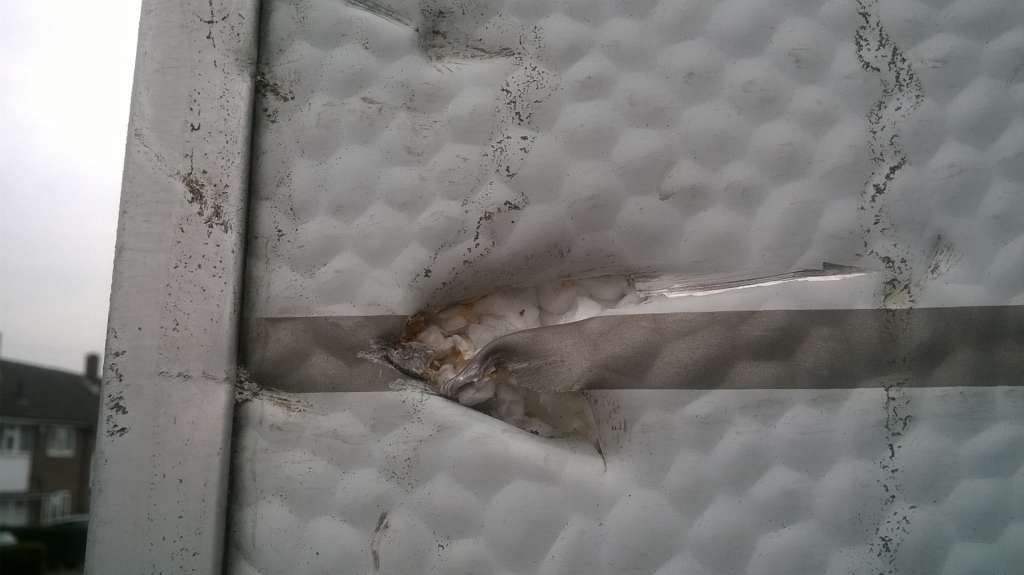

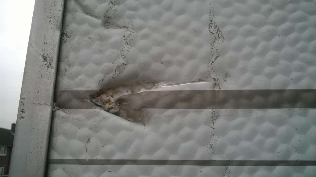

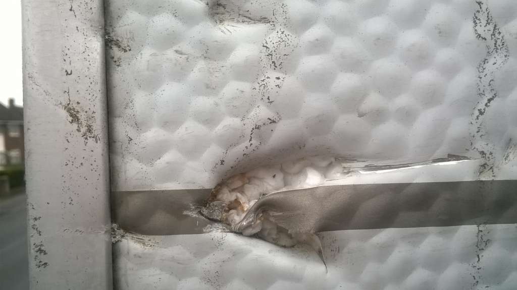

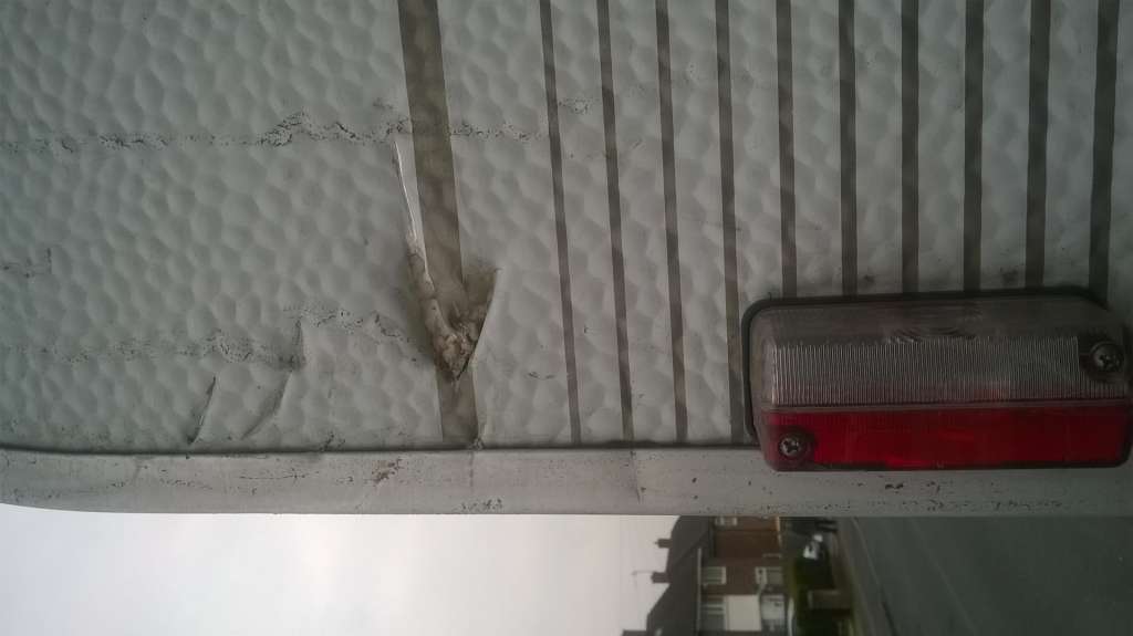

                    #49469
                      [quote=”benojeno” post=47649]Sziasztok!
                      Beütött a krach, megint autószerelőnél járt a lakóautó, a szokásos olajcsere plusz átnézés, mielőtt útra kelünk… Aztán útközben vettük észre, hogy a jobb hátsó sarokban friss sérülés történt. Tuti, hogy a szervízben tolták neki valaminek, mert mielőtt odavittem, lemostam a tetőt, észrevettem volna egy ilyen kaliberű lyukat, amikor szemmagasságban vagyok.
                      Késő bánat, megint külföldön vagyunk egy pár hónapig, nem tudom, hogyan lehetne kárt menteni, valahogy kibekkelni, hogy ne ázzon be a sérülésnél, és otthon javíttatni majd. A szívem sajgott, amikor megláttam, hogy mi történt. Hirtelen leragasztottam, mert most csak leraktuk a lakót az állandó helyére, és ráadásul én csak pár napig leszek itt, addig kellene valamilyen ideiglenes megoldást találnom, próbálván megelőzni a nagyobb bajt.
                      Sajnos ez nem olyan, mint a korábbi történet, ott ugye a repedés a lapos lemeznél történt, de itt most a hullámos résznél van a gond.
                      Van jó tanácsotok, mit tegyek most rövid távon, hogy ne ázzon be? Sajnos kint fog állni a szabad ég alatt…
                      És hosszú távon mire készüljek? Javítható egyáltalán a hullámos lemez, és ha igen, hogyan?
                      Nagyon köszönöm a segítségeteket!
                      Ez tahóság volt a szerviz részéről, hogy még csak nem is szóltak. Egy ilyen sérülést észre kellett hogy vegyen mikor megesett, mert még a saroklécet is megsértette.
                      Ideiglenes megoldás, hogy ráragasztasz egy apró kis alulemezt, PU , vagy SM hibrid ragasztóval. Nem szilikonnal!!!!!!!!!
                      Ez, példának okáért, tökéletesen megfelel:
                      http://www.szerszamoutlet.hu/index.php?id=_ragaszto_es_tomitoanyagok_soudal_fix_all_classic_ragaszto_es_tomito_80ml&kat=&id=8615
                      Ilyet, szerintem bárhol kapsz.
                      A széleit, szépen elhúzod kézzel. Érdemes szigetelő szalaggal körbemaszkolni az alu lemez által határol területet, hogy ne kend szét feleslegesen a ragacsot. A későbbiekben, majd le tudod vágni a lemezt, és mást tenni a helyére.
                      Azon már gondolkodhatsz, hogy mi lenne neked ott hasznos, mert a lemezen esett csorbát, már nem lehet láthatatlanul eltüntetni.
                      Ugyan van egy okos technológia, amit használnak nyugaton. Egy sérülésmentes részről vesznek nyomatmintát, és azt a sérült részre felmásolják, ezzel lefedve a lemezhibát. Nagyon klassz, de szerintem az ára is ezt tükrözi.
                      A Duck ragasztót, minél előbb távolítsd el, mert ha az ráég a felületre, piszok nehéz levakarni.
                      #49449
