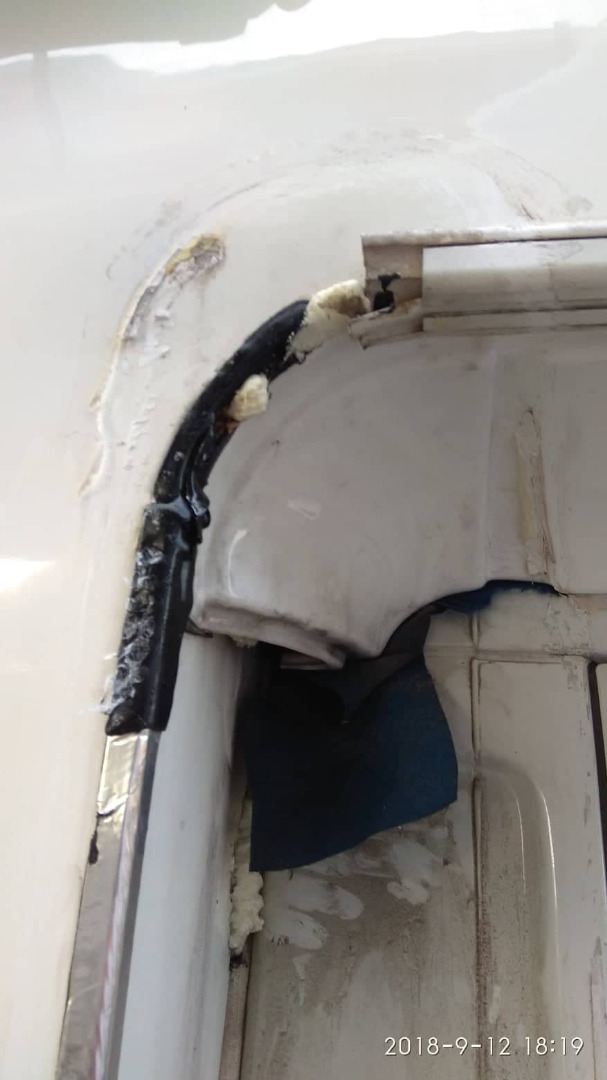

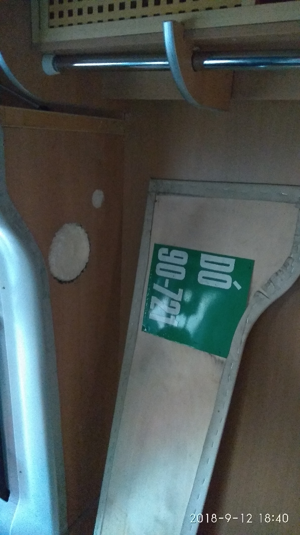

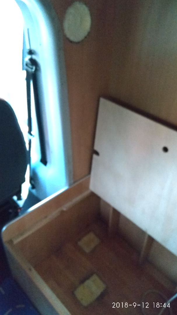

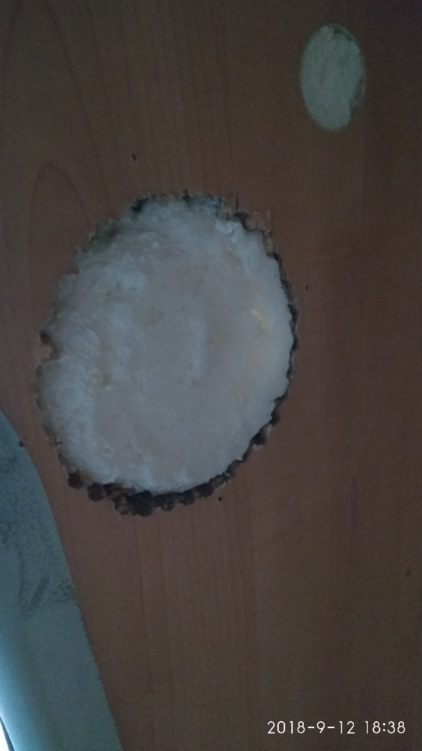

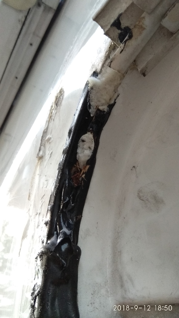

            #55864

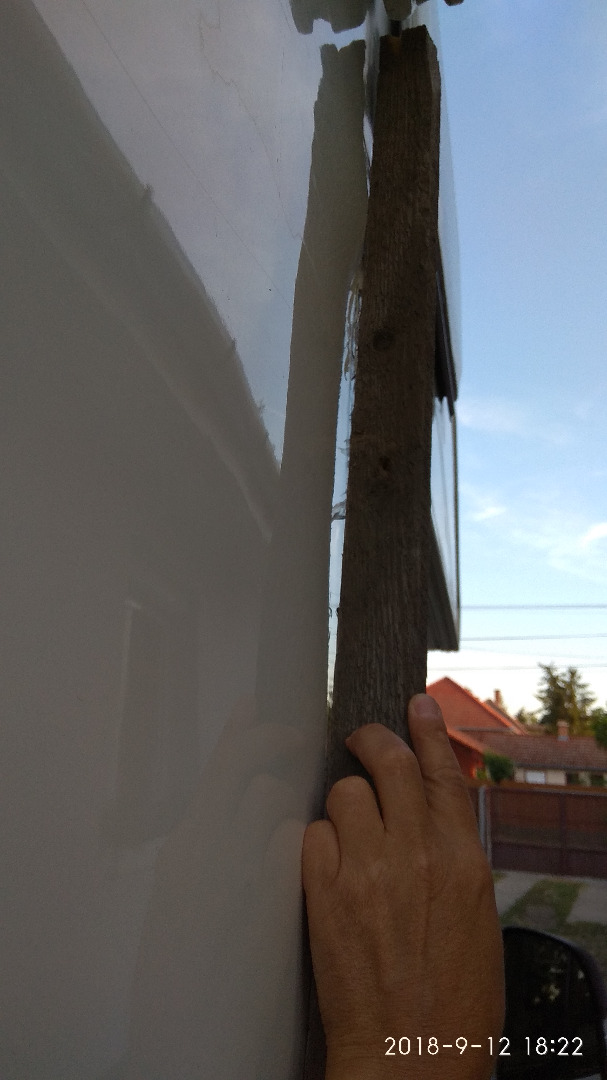

              [quote=”Lovi” post=53434]Megvan az oka amiért elvált a spoyler.
              Valamelyik előző tulaj a szendvics panelbe, a külső műanyag borítás mögé nyomott be purhabot.
              Ettől ott kicsit kipúposodott, és a felület, amire felragadt a spoyler nem sík.
              A képeken nagyjából látszik a síkból való eltérés a purhab nyoma.
              Aztán látszik, hogy valami miatt csinált a lakóra egy cca. 12-13 cm átmérőjű lyukat, amit szintén kinyomott purhabbal. De hogy oda minek kellett lyuk, arra nem jöttem rá. Ráadásul a lyuk olyan helyen van, hogy a nagyobb része a lakón belülre esik kis része a lakón kívülre. Ez a nyílás átvezetett a spoyler mőgé. A belső dísz takaró elem is át lett fúrva, ezért amikor eltüntette (esetleg egy másik tulaj) a lyukat újra műbőrözte. A lyuk a zöld műanyag mögött van.
              Attól a rongytól ott a spoyler alatt kisebb szívrohamot kaptam.
              Aztán az is látszik, hogy alul a padlót is kivágta, majd az is be lett purhabozva.[/quote]
              Remek. Éljen a PUR hab!!! Éljen a gányolás, tákolás. Ja, meg éljen Május elseje!
              A rongy is igen bájos. Ez így állandó hibaforrás lesz, ha nem javítod ki rendesen.
              A fekete takarás alól, faforgács kandikál ki. Ez rohadásra utal. A PURhab is ezért kelhetett, hogy valamit összetákoljon emberünk az eladás erejéig. Ennek a résznek a feltárása nem egyszerű. Egy száraz műhely is kellene hozzá, mert ez nem egynapos mutatvány. Ide már szükséges némi tapasztalat.
              Két lehetőséged van, kikaparod a habot, és megnézed mi van belül, mit akart eltakarni emberünk.
              A másik, hogy elviszed egy szakműhelybe, ahol tudnak olvasni a nyomokból, és szakszerűen megjavítják. .
              A szürke takaró elemet le tudod szedni???

                  #55819
                    [quote=”Lovi” post=53395]Rajta is van SEA matrica lakó oldalán, meg víztartályon. Azt figyeltem meg, hogy a Mclouis eléggé közepes minőség. Legalábbis a 212-es az.
                    Lejött a spoyler. Volt már leszedve, nem gyári felragasztás volt. Alatta valamit kókányoltak már, az okára nem jöttem még rá. Volt ahol kétkomponensűvel volt felragasztva. ott nehéz volt leszedni, szó szerint le kellett fűrészelni a lakó oldaláról. Hálistennek nem sérült egyik elem sem.
                    Beszéltem a SIKA emberével. Aktivátor 205, és Sikaflex 545 fog kelleni. Ezt itt Debrecenben is be tudom szerezni.
                    Az adatok nagyjából egyeznek. A bőrösödéi ideje 30 perc. Legalább nem kell kapkodnom.
                    Holnap majd készítek pár fényképet.[/quote]
                    A „Lajos” esetében, az olcsó gyárthatóság a fő szempont. Vannak olyan megoldások, amik nem az örökké valóságnak lettek kitalálva, de ezt Te is látod. Azzal együtt, használhatóak, és sok örömet szereznek nagyon sok vándornak. A lényeg, hogy ezeket karban kell tartani, nem szabad elhanyagolni, amit meghálálnak a gazdinak.
                    A hiba okát mindenképpen keresd meg, mielőtt visszaragasztanád a spoilert!!!!!
                    Töltsd fel a fotókat, hátha lehet látni a kókányolás okát!

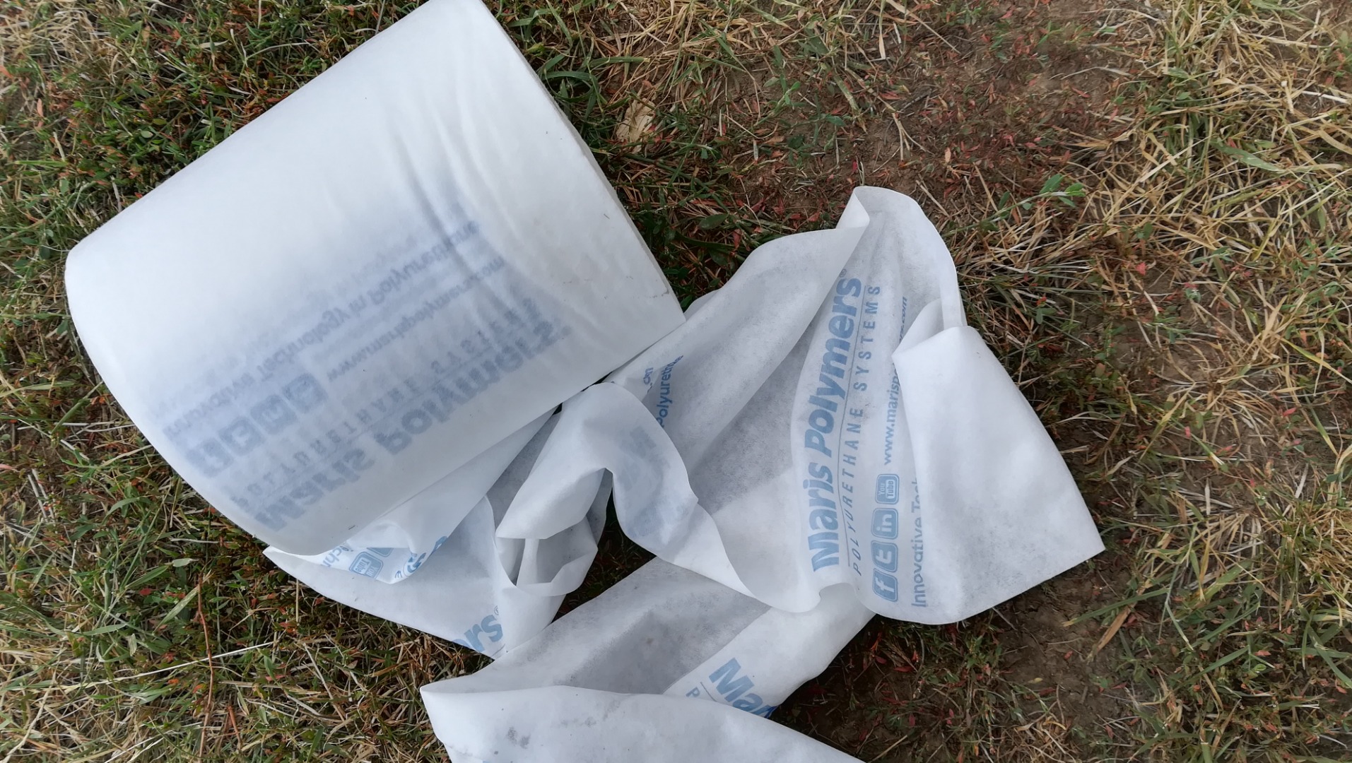

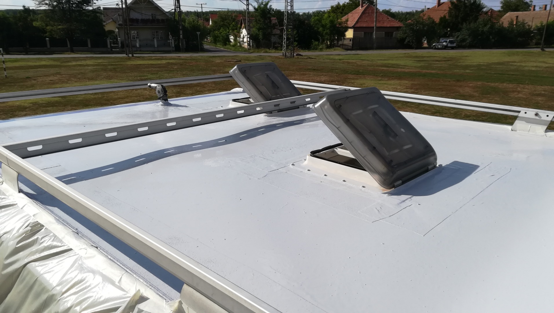

                      [quote=”Cimbi” post=53275]Sziasztok!
                      A szezon végén eljutottam a későbbi beázást megelőző szigetelésig, ami a teljes tetőpanelt, annak élét, valamint a fenti ablakok, antennakivezetés stb. környékét érintette. A korábbról ismert Mariseal anyagot használtam, mivel szigetelési szakemberek és kinti fórumok is megerősítették, hogy erre a célra korrekt, hosszú távú megoldást ad.
                      Abban tudnál segíteni, hogy ezt a Mariseal anyagot hol lehet beszerezni és mennyiért? Mi festék boltban próbálkoztunk, de ígéreten kívül tovább nem jutottunk. Előre is köszi a segítséget!

                        Egy rövid gondolat Nemo25 megszívlelendő tanácsához: az ideiglenesen feltett ragasztószalag ragacsos maradékát kiválóan oldja az OBI-ban kapható TESA ragasztó eltávolító spray. Érdekes mód, még hónapok múlva is lehozza a naptól odaégett anyagot. Link: https://www.obi.hu/tisztitoszerek-apoloszerek/tesa-ragasztoanyag-eltavolito-spray-200-ml/p/2991339 299133_1.jpg

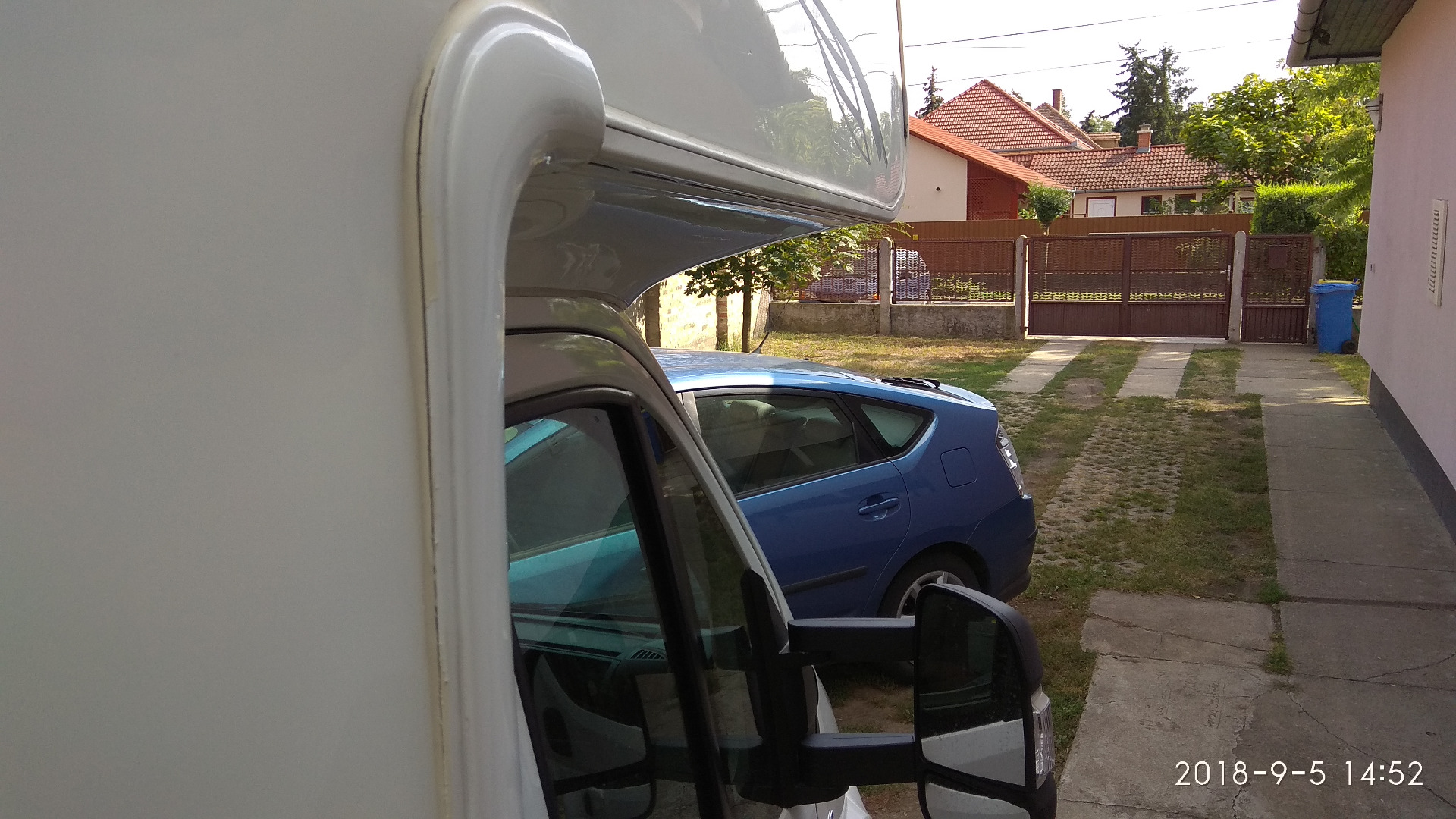

                                          Hát sorban érnek a meglepetések. Álmomban sem gondoltam volna, hogy a szilikon nem jó. Tény, hogy tényleg nem jön le, és utána semmi nem ragad oda csak saját maga. Eddig az FBS-t akváriumnál használtam, ott igen erős.
                                          Bizonytalan vagyok, hogy sk csináljam, vagy szakira bízzam. Még nem csináltam ilyet, nem akarom elrontani, de meg is kellene ezeket tanulni. Debrecenből nem lehet minden „csip-csup” dologgal Pestre szaladgálni.
                                          Ha elmondod hogy csináljam azt megköszönöm. Alapvetően tudok barkácsolni, csak megoldom.
                                          A ragasztót is mondd el, milyet honnan mennyiért,
                                          Úgy láttam csak ragasztva van, mert nem láttam csavar helyét. Hacsak nincs alatta patent.
                                          Arra is kíváncsi lennék mi van alatta, hogy kapcsolódik a Ducato a dobozhoz.

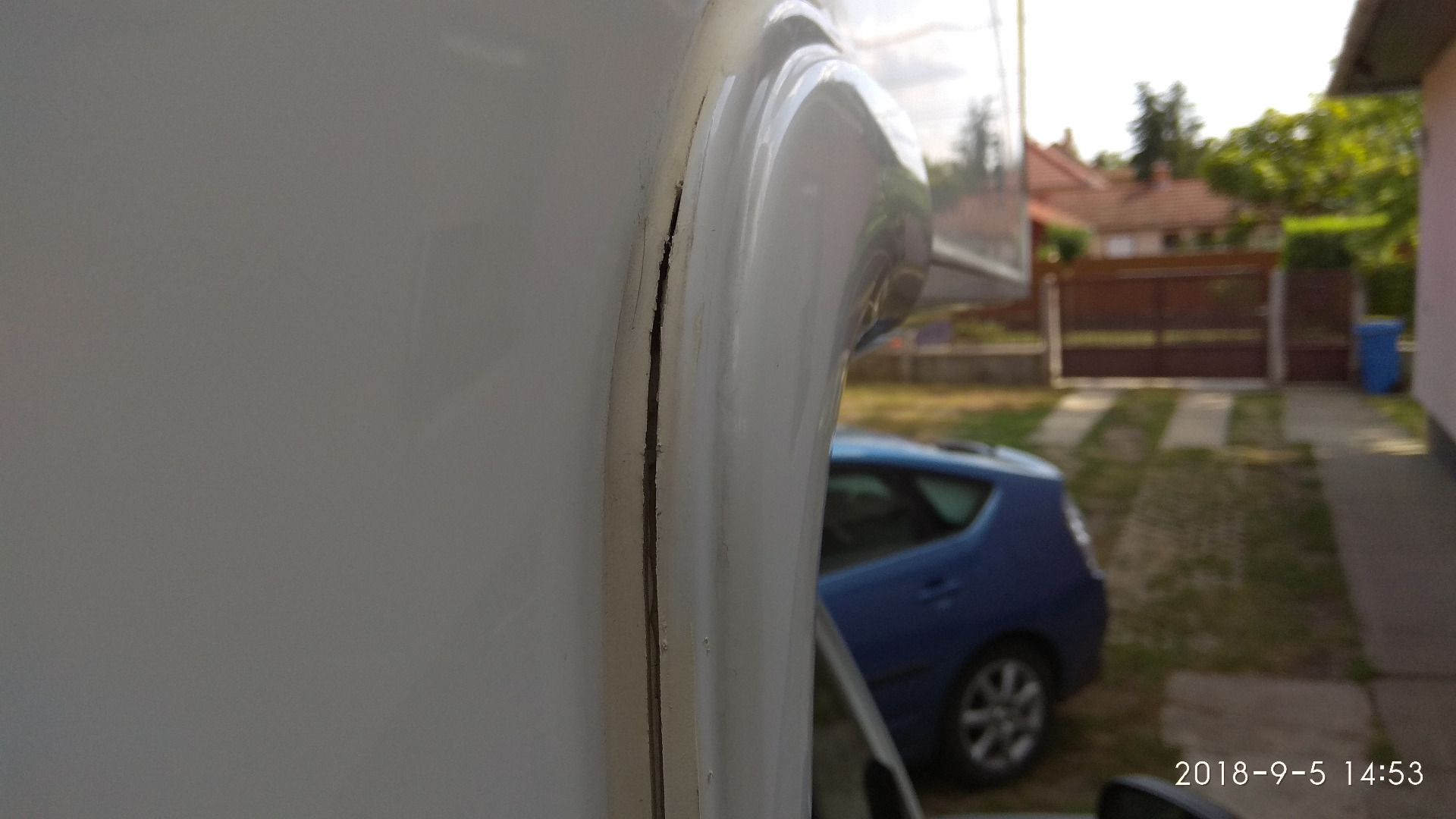

                                          #55745

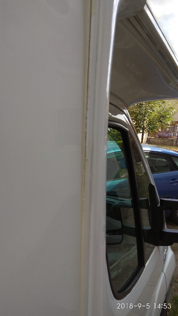

                                            [quote=”Lovi” post=53338]Egyik napról a másikra lett egy rés a lakón. Elengedte a szilikon.
                                            Hogyan tudom rendbe tenni.
                                            Van FBS ragasztóm, ami átlátszó, ezzel akváriumot szoktak ragasztani. És van építőipari szilikon fugázóm, amit szanitereknél szoktak használni.
                                            Vagy, vegyek valamit a spéci ehhez való. Ezzel annyi gondom adódhat, hogy mire megrendelem, és ideér addig az eső nem bírja ki.[/quote]
                                            Na azt NEEEEEE! Csak szilikont NEEEEEE!
                                            Szilikont NEM használ komoly ember lakó javításánál.(F.B.S.-t sem!) Az egy ipari hulladék, amit eladnak a jó népnek jó drágán, és egy hajító fát nem ér. Mikor tömíteni kéne neki, elengedi a felületet, mikor meg le szeretnéd kaparni, nincs az az isten, akinek elengedné. Ráadásul, szilikonnal összekent felületet, hiába kaparod le, mindig marad nyomokban belőle, és a jó ragasztó sem tud már tökéletes eredményt adni.
                                            Ahogy nézem, csak a spoiler engedte el, túl nagy gond nincsen vele, azzal együtt érdemes lenne leszedni az egészet, letisztítani, és úgy visszaragasztani, megfelelő járműipari ragasztóval.
                                            Ebben a sorrendben szakszerű lenne a javítás. A résbe történő kenegetés, nem lesz hosszú élettartamú, az csak mókolás. Látszik is, hogy már valaki próbálkozott a rés kikenésével.
                                            A ragasztásnak megvan a maga technológiája, ha sk. szeretnéd megcsinálni, akkor elmondom szívesen, hogy miképpen végezd el, még ragasztót is tudok neked adni, ami alkalmas a feladatra, de ha inkább szakira bíznád, akkor azt is tudok neked ajánlani.
                                            Amíg nem tudod elvégezni a javítást, ragaszd le széles szigetelő szalaggal, azzal a nyúlós, villanyász fajtával, nem barna, meg átlátszó csomagolóval, és Duck-ot se használj, mert azok ráégnek 3 nap alatt a felületre, és nem tudod leszedni mikor már nem kell.
                                            #55743

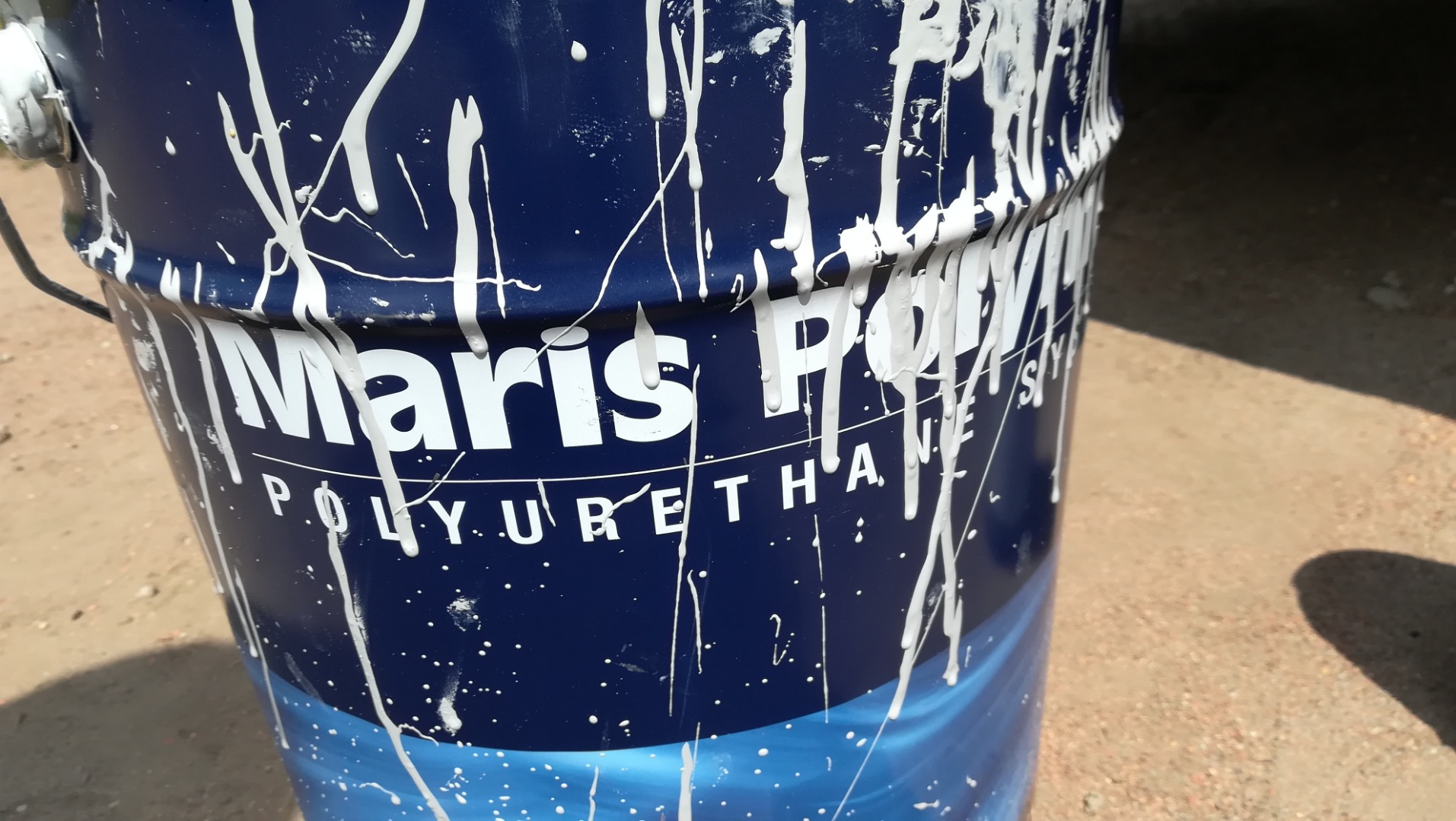

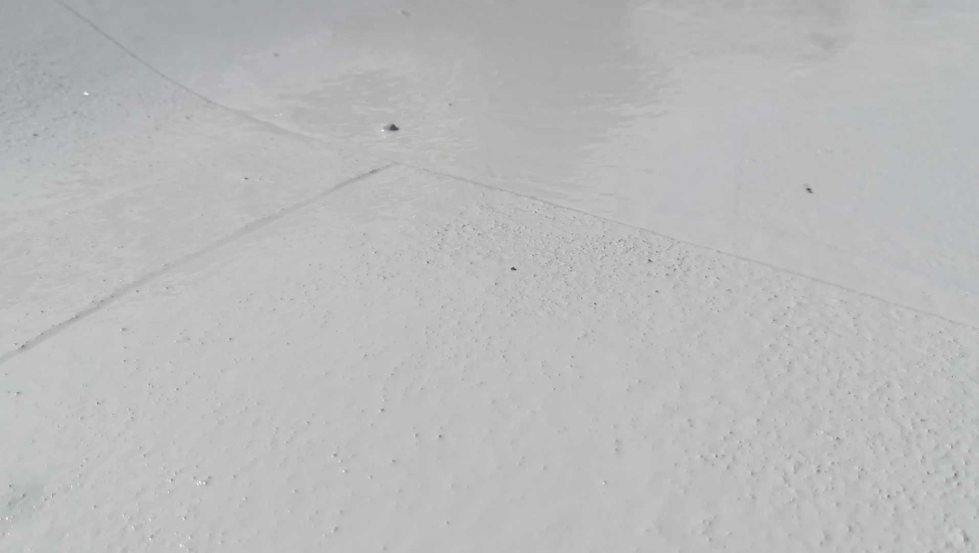

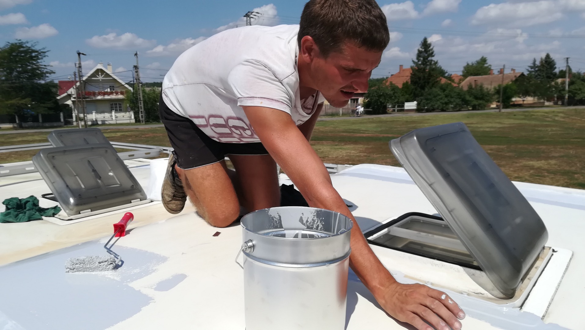

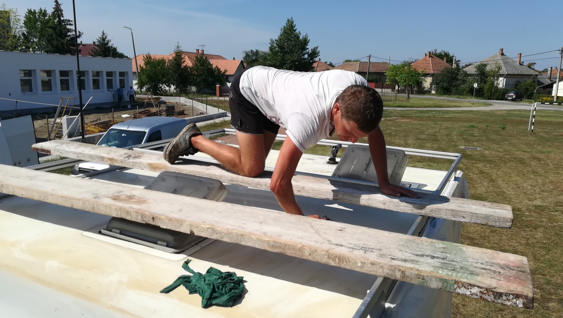

                                              #55668
                                              Cimbi
                                                Munkamenet:
                                                – felesleges tetőelemek leszedése (pl.: szakadozott lépőfólia, mozgó antenna elemek stb.)
                                                – tető kefés, mosószeres lemosása, öblítése
                                                – tető portalanítása (rongy, illetve kompresszoros levegő)
                                                – tető zsírtalanítása (hígítós rongy)
                                                – karosszéria fóliás burkolása (4 db OBI festőfólia + 1 db 15 méteres TESA festőszalag)
                                                – első Mariseal réteg felvitele (szivacsos festőhengerrel, éleknél ecsettel)
                                                – a még nedves rétegbe dilatációs Mariseal geotextil csík behelyezése (ablakok körül, tetőélnél)
                                                – száradás 2 óra
                                                – második Mariseal réteg felvitele (szivacsos festőhengerrel, éleknél ecsettel)
                                                – száradás 2 óra
                                                – harmadik Mariseal réteg felvitele (szivacsos festőhengerrel, éleknél ecsettel)
                                                – száradás 30 perc
                                                – festőfólia és festőszalag levétele
                                                – száradás egy óra
                                                Megjegyzés:
                                                – a felvitt anyag világosszürke, enyhén fényvisszaverő, járható, hő-, és vízszigetelő
                                                – az anyag a teljes száradását követően sem keményedik ki teljesen
                                                – kizárólag száraz, napos időben végezhető munka
                                                – a Mariseal-t megfolyás nélkül, vékony rétegekben kell felhordani
                                                – a még nedves Mariseal átlagos nitro hígítóval oldható kézről, felületről, eszközről
                                                – a tetőn végzett munkához javasolt 2 db járópalló felhelyezése
                                                – gumikesztyű viselése nem ajánlott, mivel ragadós lesz az anyagtól
                                                – létezik un. gyorsító katalizátor, ami kb. felezi a Mariseal száradási idejét
                                                – a speciális geotextil ollóval is nehezen vágható, rendkívül ellenálló anyag
                                                Időszükséglet:
                                                – 10 óra (amiben benne van felülettisztítás, fóliázás, alapkenés + geotextilezés + kétszeri átkenés, valamint a köztes száradási idők)
                                                Anyag-, és eszközszükséglet:
                                                – kb. 10 méter geotextil
                                                – kb. 5-7 liter Mariseal – Polyurethane Liquid Membrane (Maris Polymers)
                                                – 1 db ecset, 1 db kézi festőhenger, 2 liter hígító, rongy, 2 db palló, létra, fólia, festőszalag)
                                                Kapcsolat:
                                                – További ár-, és műszaki információ, valamint Mariseal kivitelezés: Fodor Adrián (06-30-258-1753)
