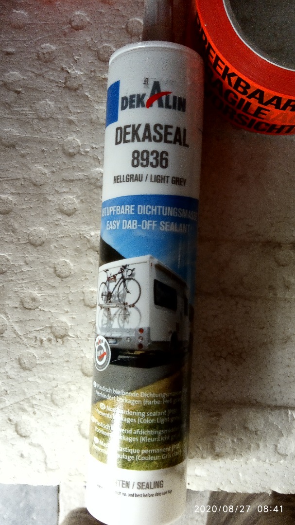

                Bogyo111
                  [quote=”nemo25″ post=56684][quote=”Bogyó111″ post=56675]Üdv!
                  A /7-8mm butilcsík /az lapos vagy kör keresztmetszetű? Az ajtó és az ablakhoz is ezt kell használni vagy a kinyomósat? Előre is köszi.[/quote]
                  A 7 mm-es butilcsík kör keresztmetszetű, fehér, és nagyon ragad. Többnyire a tetőablakok beépítésénél használjuk, de egyes ablakokhoz (S7) is az a jobb, de a többi ablaknál inkább a kinyomósat használjuk, de azok közül sem mindegy, hogy melyiket. Számtalan gyártónak vannak butil tömítő masszái, de némelyik hajítófát sem ér.[/quote]
                  Köszönöm a választ. Én ezt használom.
                  #59847
                  Bogyo111
