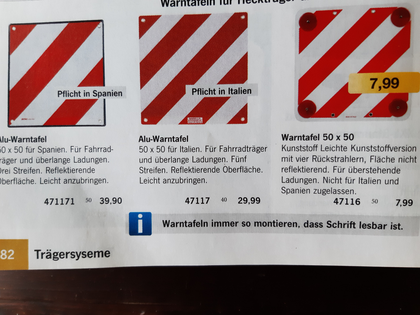

        Nem szeretném megkönnyíteni a választásod, de azt tudnod kell, hogy 3 fajta túlnyúlás tábla van.
        Az első a Spanyol (ez a legdrágább). Utána az olasz következik, majd a német. Az olaszt azt elfogadják európában, de Ő nem fogad el mást a sajátján kívül. A Spanyolról nincs infóm, de sanszos, hogy hasonló a felállás, mint az Olasz esetében.
        (Nekem olasz van.)

          Most tudtam csak belépni, bocs’.
          Nem tudok dönteni.

            Bár nem derül ki milyen tábláról van szó, de az biztos információm szerint, hogy a fém tábla a kötelező, meghatározott méretben, és csíkozással. Sőt spanyoloknál is, de ott más a csíkozás méretére vonatkozó előírás.

              Úgy tudom, hogy Olaszországban csak az általuk kibocsátott, fémlemez anyagú és az előlapon beütött hitelesítő pecséttel ellátott táblát fogadják el (30+ EUR). Másutt mindegy, milyen táblát teszel ki a kocsi hátuljára, csak csíkos legyen és jól látható. Na döntsél.

                Sziasztok.
                Valakinek valami infója, hogy ezt a táblát miért nem fogadják el Olaszországban, és ezt pedig miért?
                Egyáltalán milyet érdemes venni, amibe shol sem kötnek bele?

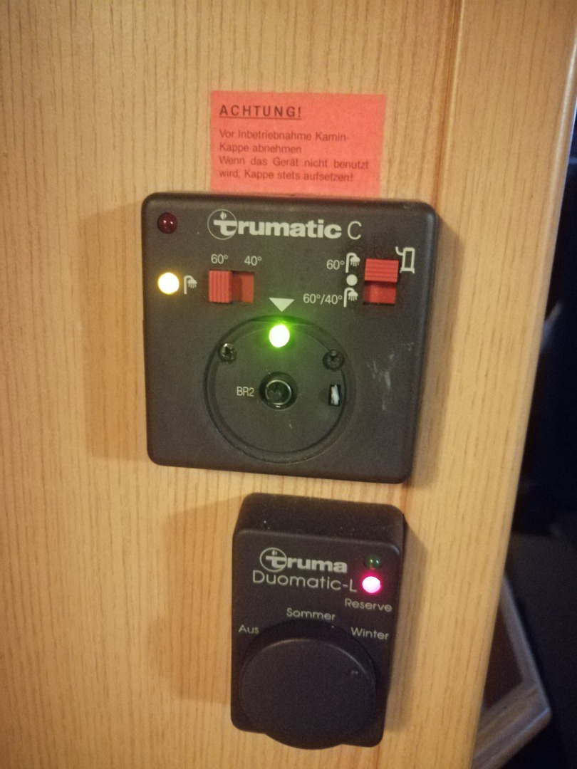

                              Fel van töltve a készülék vízzel? Nézd meg hogy a fagycsap nincs-e nyitva!
                              A kombiknál akkor is felfűti a vizet, ha csak fűtésre van állítva.

                                  Probaltam de nem engedte a kepeket.

                                    [quote=”Turbo” post=55763]Üdv mindenkinek! Mi most kezdtük a kempingezést,:) miután megvásároltunk egy 1994es Ford transitot. Szeretnék segítséget kérni, ha esetleg van valakinek olyan fűtésrendszre hogy egyben kazán es bojler Trumatic C, a gondunk az hogy nem folyik a melegviz, a fűtés az működik rendesen de csak hideg viszünk van.Vajon mi lehet a gond? A segítséget előre is köszönjük! Jó utat mindenkinek és Kellemes Ünnepeket![/quote]
                                    Jó lenne, ha a kezelő panelját lefényképeznéd, mert ezt nem mindenki ismeri. Fotózd le és tedd fel ide első körben, hátha tudunk segíteni!
