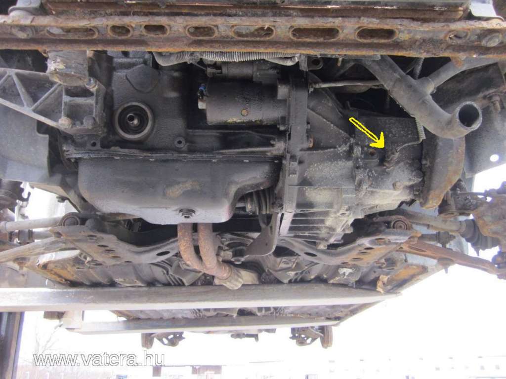

        [quote=”benojeno” post=42440]Na, ha már sikerült megállni jó fékekkel, akkor néha tolatunk is utána. 😉 Erről szólna kérdésem. 1996-os Fiat Ducato-ban hol lelem meg a tolatólámpa-kapcsolót? A motor alól kukucskálva nem látok gyanús helyet, a váltó-boxot meg még nem mertem/tudtam szétszedni, próbáltam lehúzni a váltókarnál a gumit, de inkább nem erőltettem, gondoltam, előbb megkérdezem, ott van-e egyáltalán. :smt217 Köszönet![/quote]
        *95-ös modell leirasat mar megtalaltam…
        itt a megoldas:
        das Kabel vom Rückfahrscheinwerfer ist im Motorraum einfach anzuzapfen.
        Wenn du vorm Auto stehst, siehst du rechts den Dieselfilter. Darunter ist ein Kabelstrang in einer Plastikhülle. Etwa 15cm weiter nach links geht von diesem Strang eine dünnere Plastikhülle nach unten weg. In dieser Hülle befinden sich die beiden Kabel von Rückfahrschalter. Mit einer Prüflampe nachmessen, welches der beiden Kabel bei eingelegtem Gang Strom führt (ich glaube es ist das Weiße). Dieses Kabel einfach anzapfen und schon funktioniert es. Das ist nicht schwierig.
        egyszerusitett forditas:
        ha az auto elott allsz, neked jobbra van a dieselszuro, alatta egy kabelkoteg muanyag kotonban, attol 15cm-re balra kicsit lefele van egy masik muanyag koton, abban van a 2db kabel, ami a tolatolampat kapcsolja.
        es itt a valasza a kerdezonek: (ö tolatokamerat akart rakotni a rendszerre)
        Du hattest Recht.
        Das Kabel mit der Ringfärbung führt 12 V zum Schalter am Getriebe. Wenn der Rückwärtsgang eingelegt wird, schaltet die Spannung zum weißen Kabel durch, welches dann zu den Rückfahrscheinwerfern führt.
        Das weiße Kabel habe ich angezapft und es klappt auch alles.
            Ezen a képen talán jól látszik! A váltóház közepén, a kép jobb oldalán van, ahová a kábel csatlakozik.
            #43420
