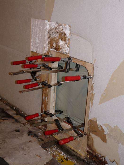

                                                  Sok esetben valóban érezhető áporodott penész szag, de már találkoztam nem egyszer olyannal is, mikor semmit nem mutatott a beázásból a beltér levegője.
                                                  Sőt, némelyik gyártó által használt belső borítás is képes ellenállni a víz romboló munkájának, miközben az alatta lévő fa alkatrészek, teljesen elrohadtak.
                                                  Ezen a képen látható, hogy van némi probléma a PVC padló alatt, de az oldalfalak jónak tűnnek. Igaz? Kopogtatásra, és nyomkodásra sem mutatott nagy problémát.
                                                  Ellenben megbontás után, ez a kép fogadott, ami nem lepett meg, mert számítottam rá a külső lemez oxidációs károsodása miatt. IMG_6536.JPG IMG_6537.JPG
                                                  A teljes feltárás elvégzése ezt az eredményt hozta. IMG_6546.JPG IMG_6547.JPG IMG_6548.JPG IMG_6557.JPG
                                                  És nem volt büdös a kocsiban.
