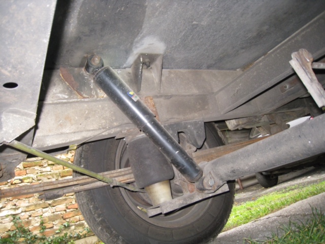

        [quote=”woodoopilot” post=47808]Azon gondolkodok éppen én is, hogy kicsit emelni kellene a csigánk hátulján. A transitos ismerősöm azt mondta, vigyem el egy rugókovácshoz, íveltessek a laprugókon, és tetessek be még egy plusz lapot.
        Egy légrugó szett kb. mennyibe kerül?
        80-120 ezres, az igények függvényében.
        Amit Ismani írt, arra érdemes odafigyelni, Ő már csak tudja, hiszen régóta űzi a mesterséget. 😉

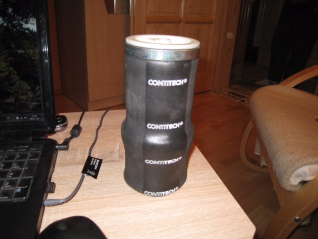

                      Szia ,
                      A lakóautókon lévő légrugó legtöbb (tudtommal ) a CONTITECH márka.Ki tudod te is cserélni,ha nincsenek nagyon berozsdázva a csavarok.Én például aláfekve akna nélkül cseréltem. 3 db csavar ami tartja.Előtte azért mérd meg a paramétereit (átmérő,hossz és küld el a cégnek,hogy biztos azt a típust küldjék ami Neked van.Mallékeltem egy PDF-et mik a fő paraméterek.
                      Küldök két képet az enyémről,1 a beszerelt régi légrugó,egy pedig az új amit rendeltem.
                      Este meg küldöm a címet ,most nincs nálam.Remélem segítettem.
