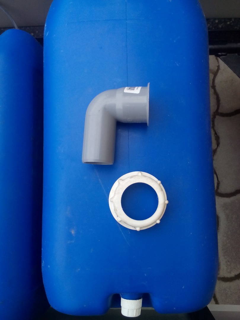

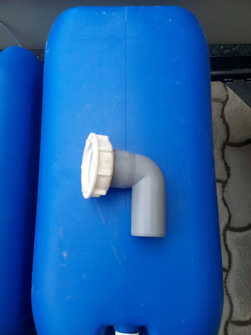

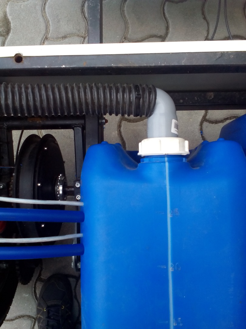

                                      #49769
                                        Nem volt raktáron 90 fokos tömlő csatlakozó a boltban, meg amúgy is sokallottam a 2900 Ft-os árat, ezért aztán 40-es PVC könyökből csináltam vízbeöntő csatlakozót a fagyis kocsik tisztavíz tartályához. A kupakra fúrtam egy 45-ös lyukat, a pvc könyököt elvágtam a karmantyúnál, síkba reszeltem a vágást, és 150 Ft-ból el is készült a csatlakozó.

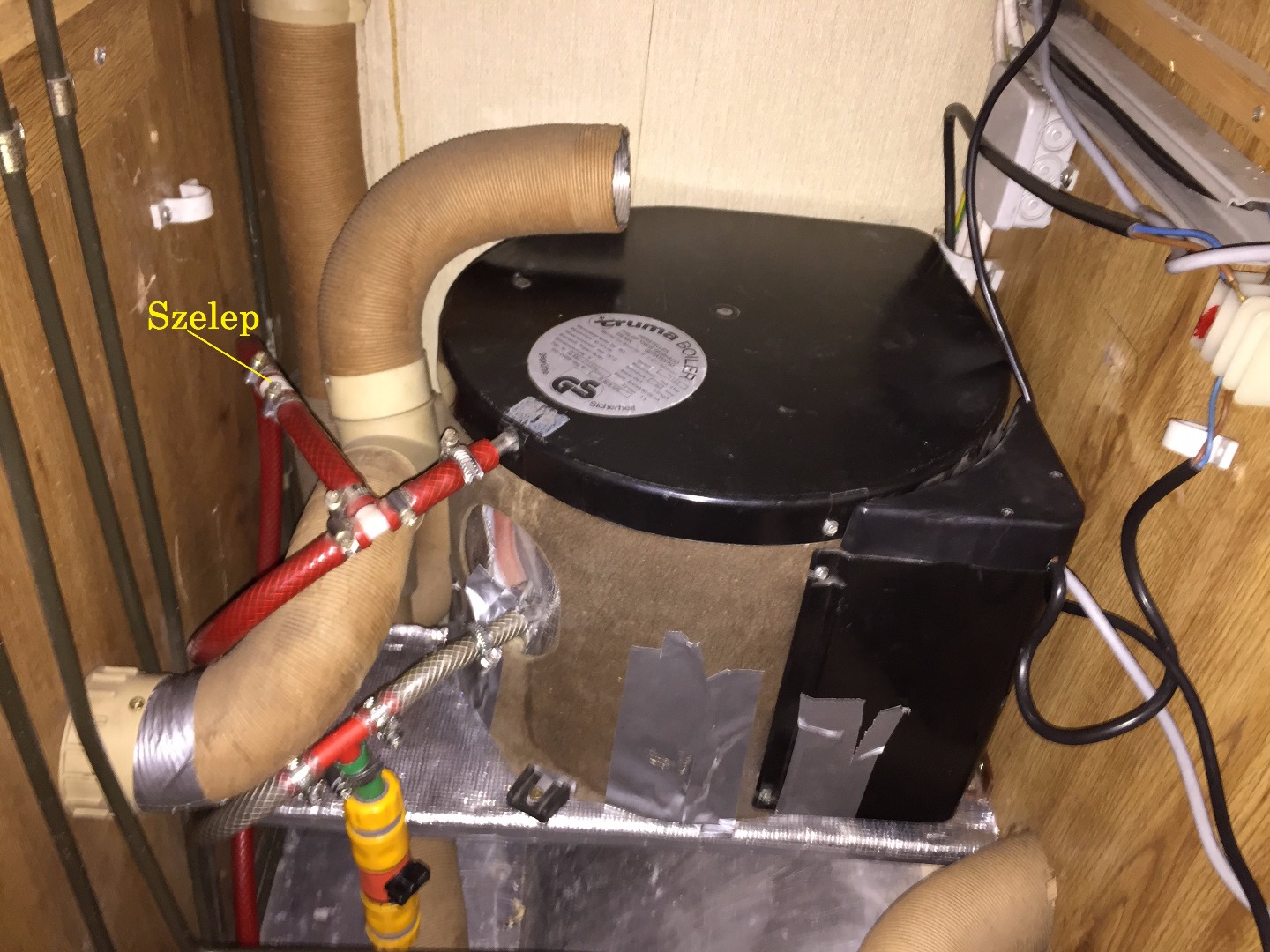

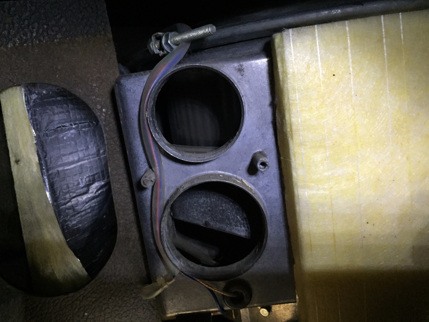

                                            Megtaláltam ma délelőtt, a német fagytalanítást . Nincs leeresztő csap,viszont van egy beépített egyirányú szelep az bejövő meleg-vizes ágon,az a padlózaton keresztül levezetve alulra ,ezen keresztül kifújatássál lehet fagytalanítani.
                                            Én azért be tettem egy sima leeresztő csapot is az alsó ágra.
                                            Ettől még szerintem vissza kell fújatnom mert a nyomás kiegyenlítő edényben azért benn marad a víz. De majd kipróbálom.
                                            Köszi , hogy próbálsz segíteni,de én csak
                                            abban szerettem volna segítséget,hogy esetleg hamarabb rájöjjek a megfejtésre:” Egyébként, még olyannal még nem találkoztam, hogy ne lenne legalább egy leeresztő csap a bojler környékén. Azt látom, hogy egy kicsit meg van emelve a kazán, elképzelhető, hogy egy másik szekrényben találod meg a csapot a csövön. Nézzél körül alaposan!”
                                            ezt szerettem volna le egyszerűsíteni a megfejtésben hátha valaki már találkozott az enyémhez hasonló beépítéssel.

                                              [quote=”KATAND” post=47875]Egyértelmű hogy elfagy ha tele van,nem ezen filózok.
                                              Hanem azon hogy miért nem tett be fagytalanító csapot?
                                              Most jelenleg fagytalanítás,az úgy tud működni hogy ha kifújatom pl. levegővel.
                                              Mert hozzá férni hogy leengedd arra esélyed sincs csak ha kibontasz mindent a bojler körül.
                                              És akkor is hova engeded ki a vizet a jelenleg beszerelt állapotba.Szinte esélytelen.
                                              Ki fogom vezetni és meg fogom oldani,csak azért kérdeztem ,hogy lehet hogy van már valaki aki ezt a problémát már végig járta.Megoldotta már ilyen típusnál mint az enyém és van tanácsa meg tapasztalata a legegyszerűbb kivezetési megoldásra.[/quote]
                                              Ezt próbáltam neked elmondani, hogy,:
                                              „Ellenben ha Frost Controlt építesz be, akkor az automatikusan 3 foknál kinyitja a csapot, és leereszti a bojler tartalmát, ezzel védve a technikát a fagyhaláltól.”
                                              Rém egyszerűen be lehet építeni. Elvágod a hideg vizes csövet, bilinccsel rögzíted a Frost Controlt, és kivezeted a lefolyó csövét egy általad kifúrt lyukon.

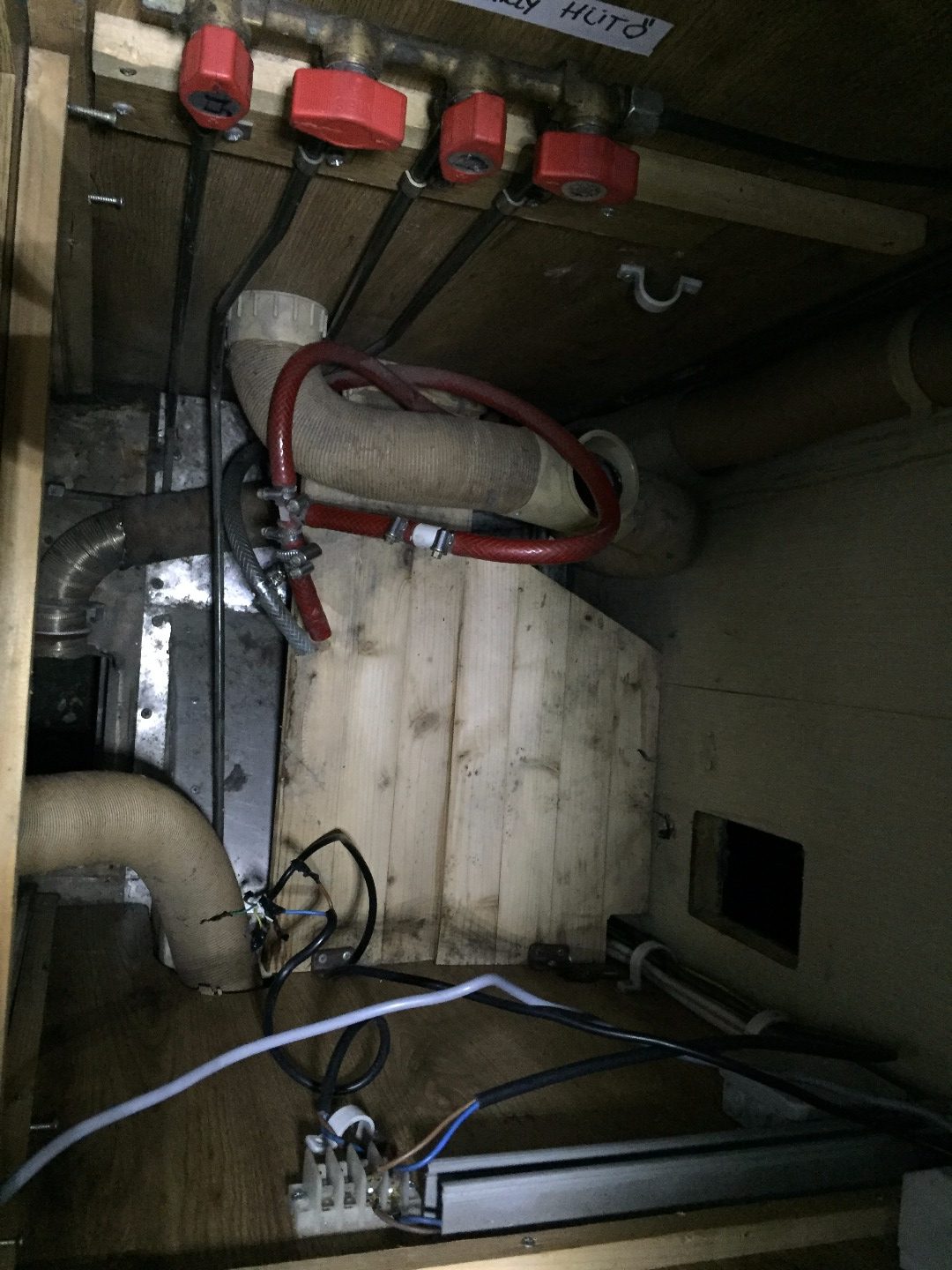

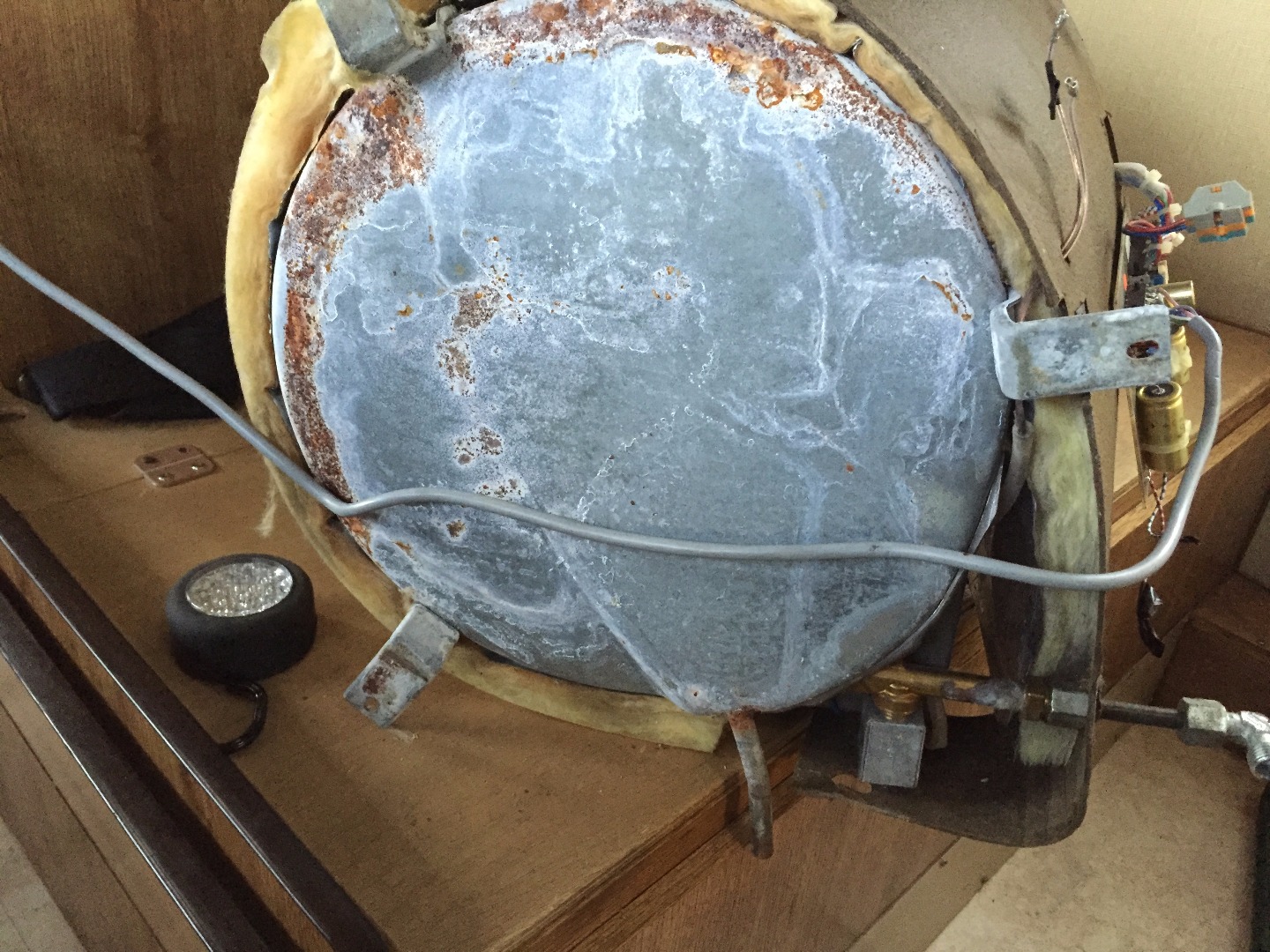

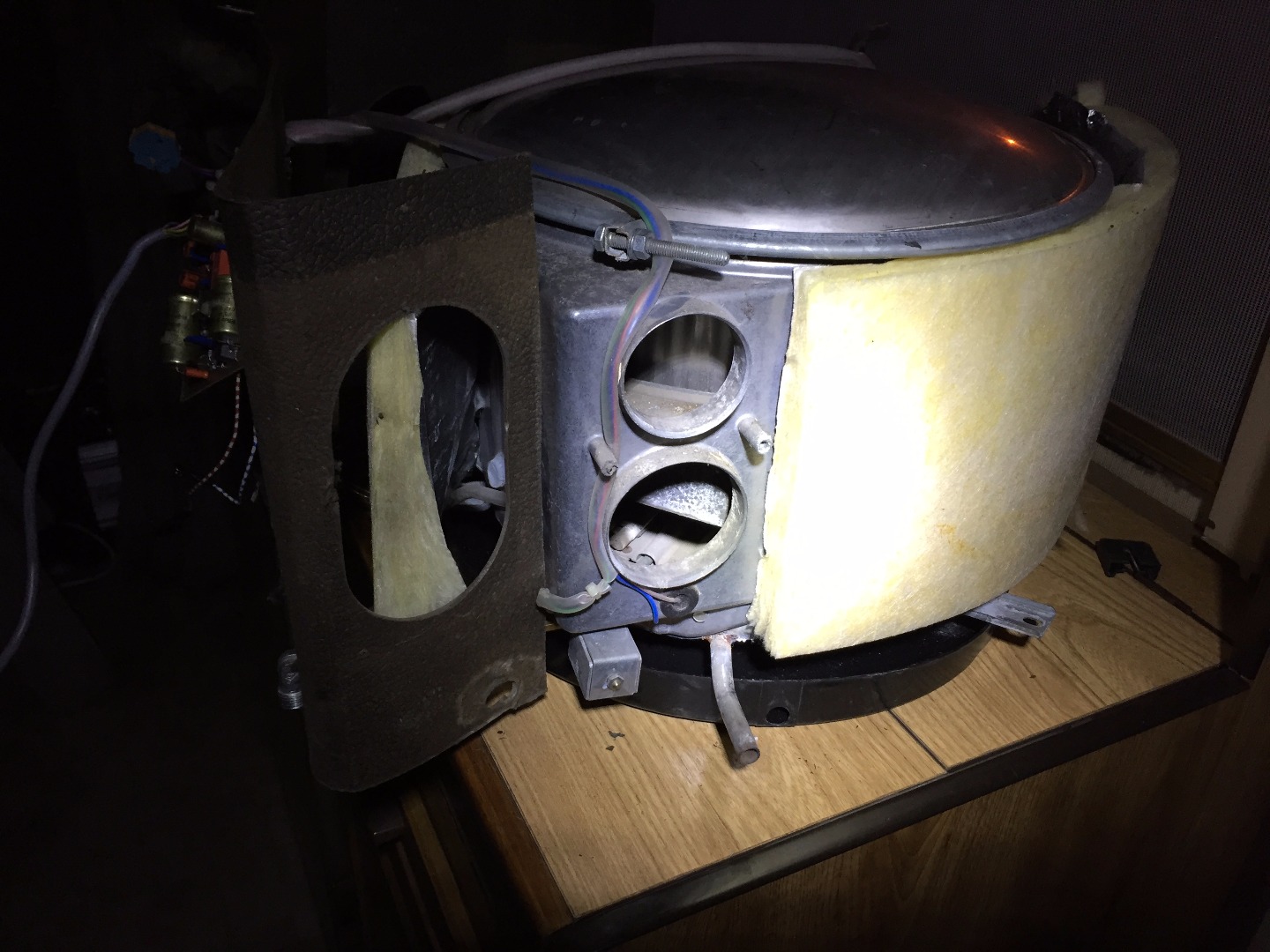

                                                      [quote=”KATAND” post=47869]Kibontottam a gáz bojleromat.
                                                      Szerencsém van mert csak a bilincsnél szivárog.
                                                      Viszont ha már kivettem,akkor így már nem szerelem vissza,rozsdátlanítom és hőálló festékkel lefestem.
                                                      És az alsó deszka polca is vizes amire rá van ültetve.
                                                      De fagytalanító csap nincs rajta,.
                                                      Vélemény tudnátok hogy szükséges-e?mert leengedni nem tudom egy csapon mivel ha a felső meleg víz kijövet nincs nyitva akkor a vákuumtól egy csepp nem jön ki belőle.Tehát hiába építek be alulra egy csapot.
                                                      Azon gondolkodtattam hogy azért ezt a német csak kitalálta hogy nem fagy el ,mert eddig se nekem se akitől vettem nem volt ilyen gondja.Van -e valakinek tapasztalata vagy véleménye?
                                                      Köszi. András[/quote]

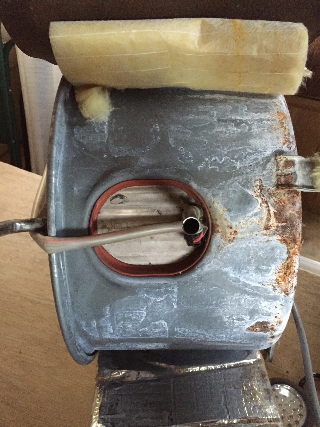

                                                      Hogy a bánatba ne fagyna el, ha tele van vízzel. Simán szétnyomja a tartályt a jég. A német azt találta ki, hogy télen le kell engedni a vizet a rendszerből, és akkor nincsen gond. Mindenképpen érdemes lenne betenni egy leeresztő csapot. Ellenben ha Frost Controlt építesz be, akkor az automatikusan 3 foknál kinyitja a csapot, és leereszti a bojler tartalmát, ezzel védve a technikát a fagyhaláltól.

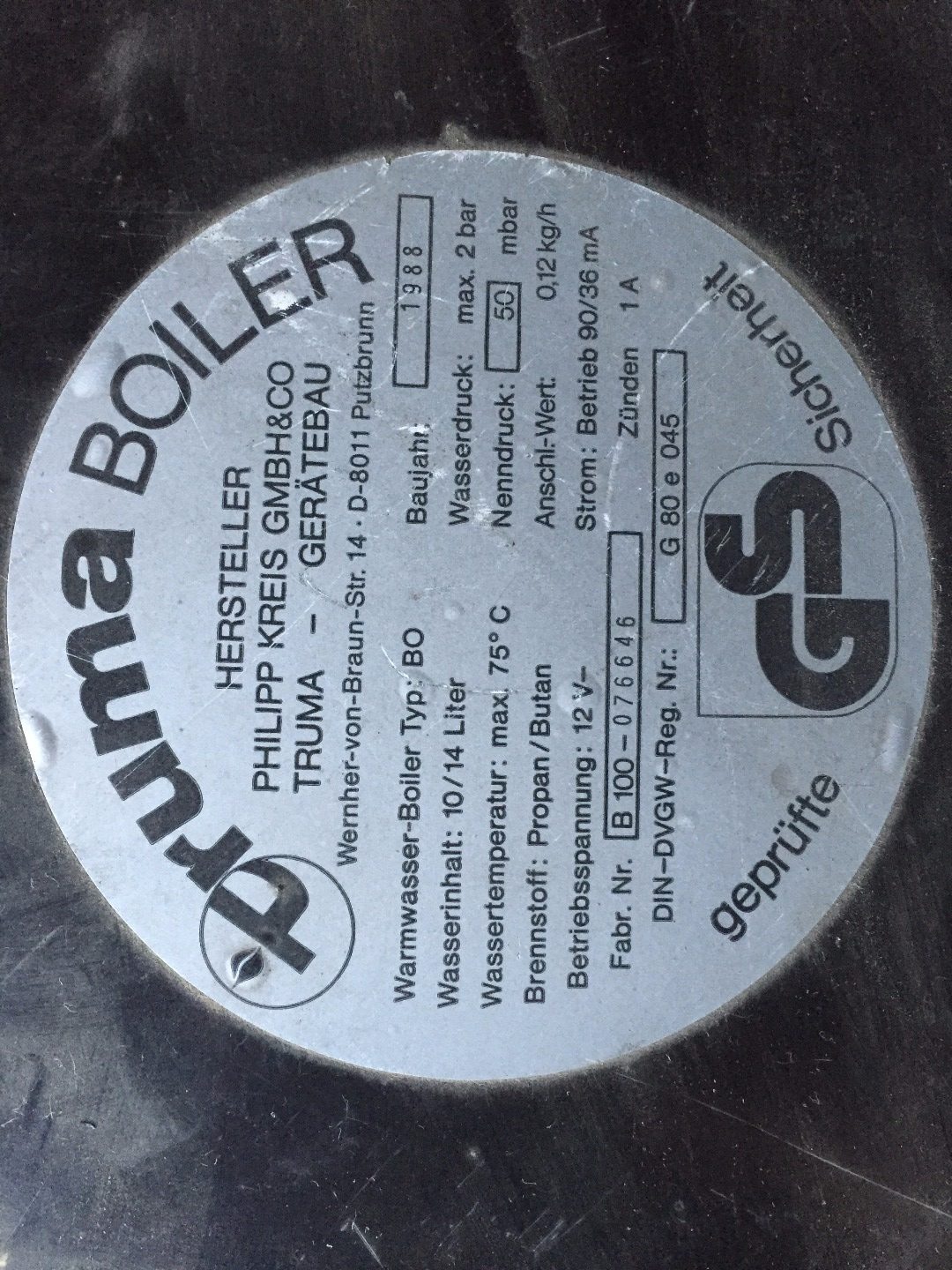

                                                        Köszi. András
