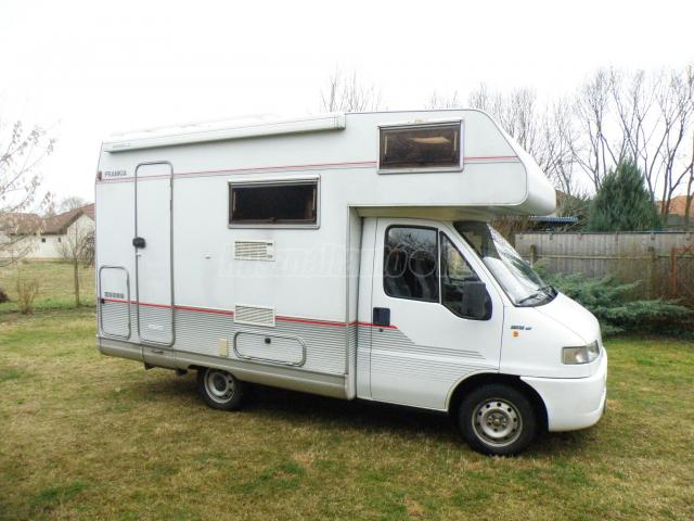

                      Zolka
                        Szép napot,sziasztok!
                        Sikerült vennünk egy 1997-es fiat Frankia ducato 2,5 Tdi lakóautót és olyan kérésem lenne azokhoz akinek ilyen motor van a kocsijába,normális az,hogy reggelente indítás után 2-3 másodperc múlva alszik el az olajnyomás lámpa és addig hangosabb is kicsit a motor.Miután kialakul az olajnyomás a a típushoz illő (szép) hangja lesz.Megvétel után olajcsere volt(total 7000 10W-40) és szűrő is amiben bent van a visszacsapó szelep.Az első gyanúm ugyanis az volt ,talán a szűrőnél engedi vissza az olajat és ezért áll fel később az olaj de nem. Szóval ez típusbetegség vagy fel kell készüljek valami rosszra? 🙁 Válaszotokat előre is köszönöm!
