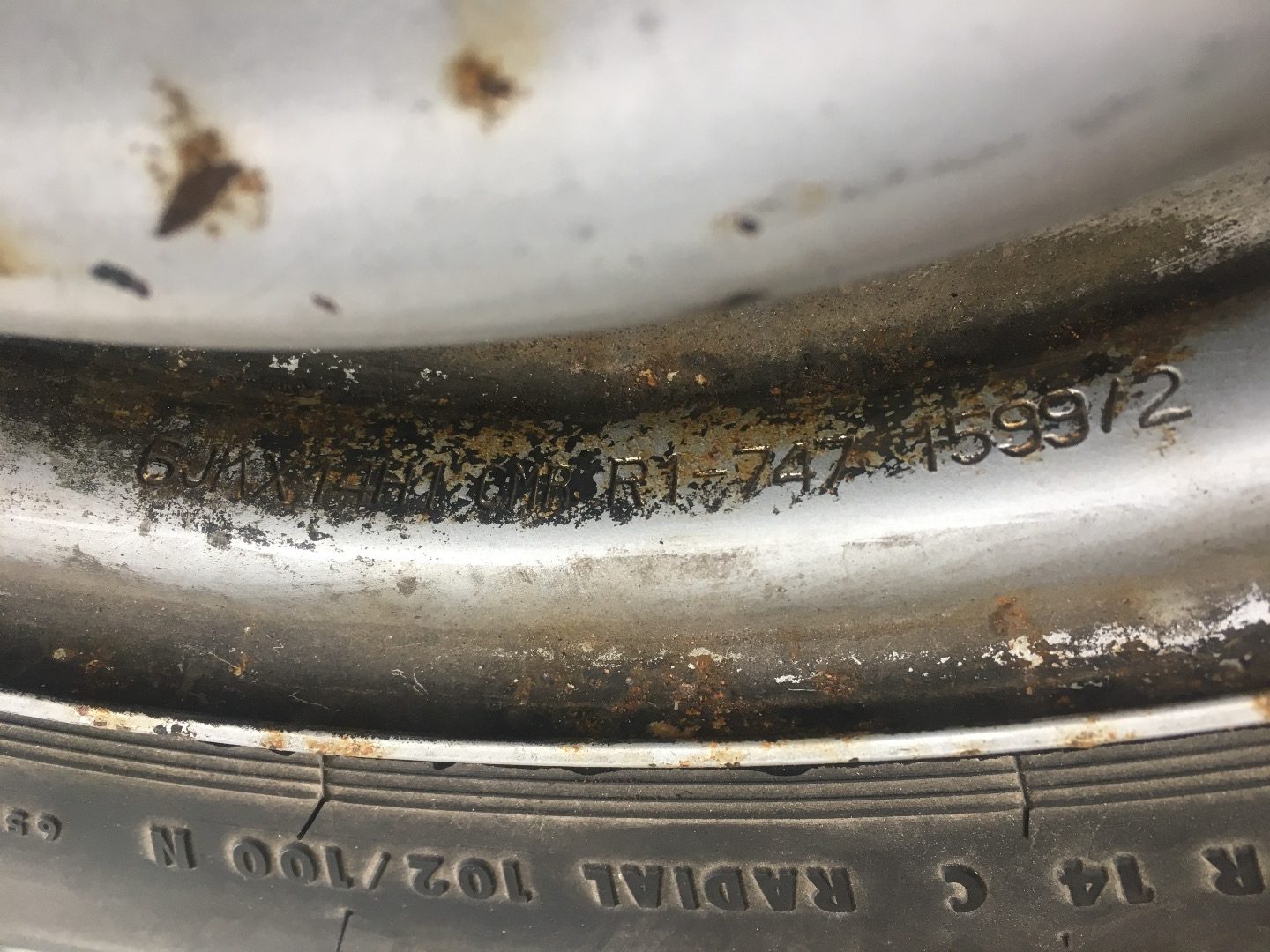

                                #56705
                                szobraszok
                                  Ez asszem ua

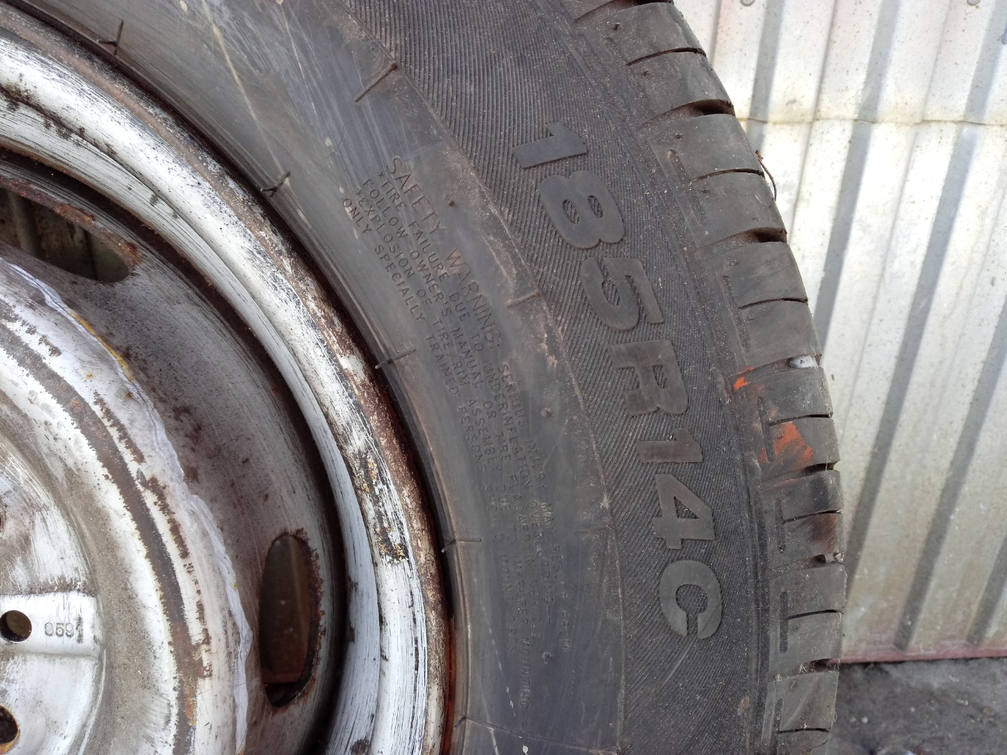

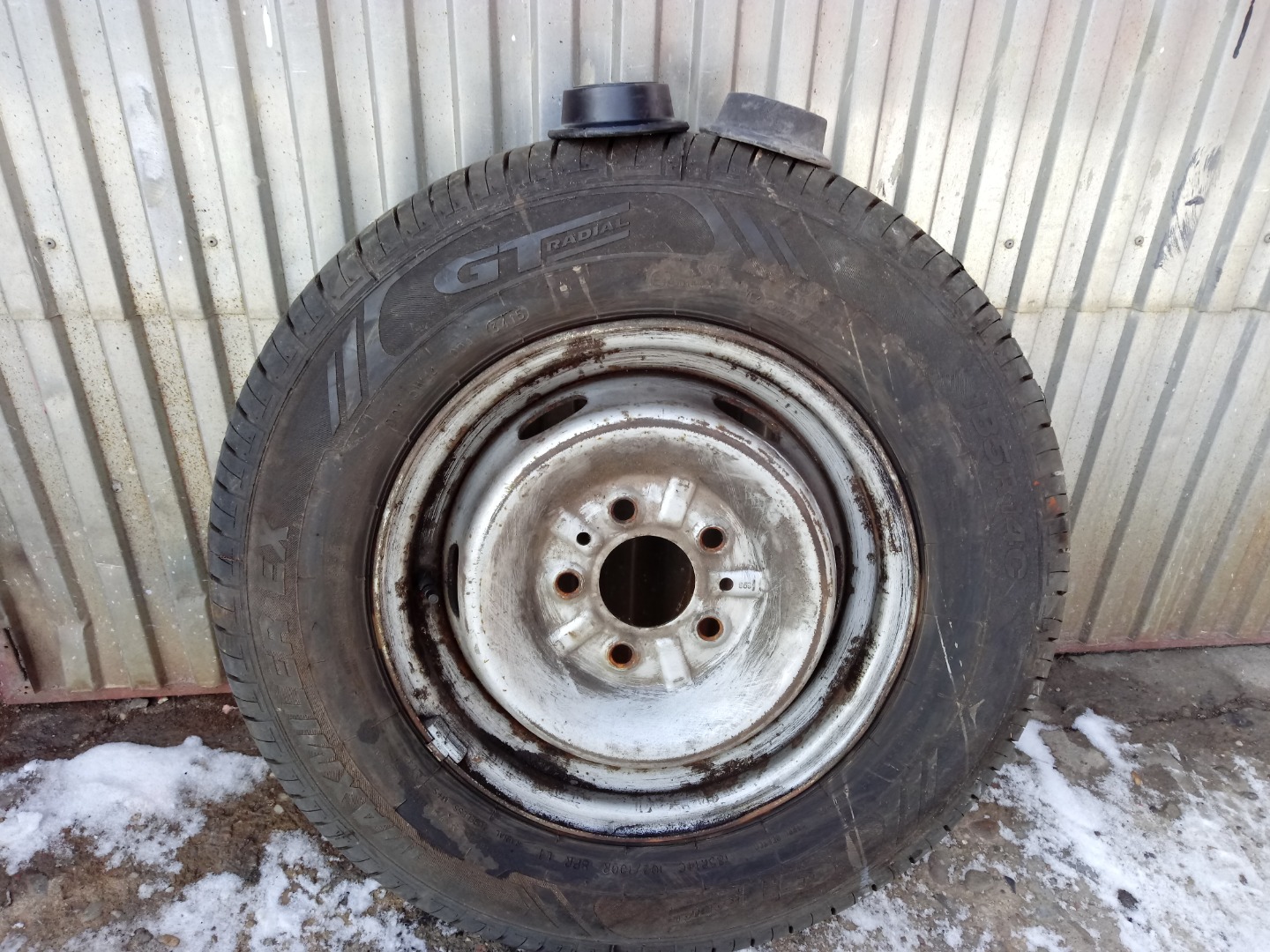

                                      Ezek a felnik
                                      #56678
                                        2DB -ot tudok adni 14″ gyári ducato gumi is van rajta ami tökéletes.Holnap hívlak!
