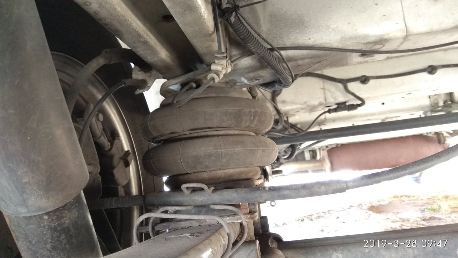

        Nálam ugyanez a helyzet (és azt hiszem a tőbbi Ducatónál is), de nem lehet teljesen leengedni a légrugót, mert akkor a benne lévő ütközőre ül fel és nagyon lerontja a vezethetőséget. Igyekszem úgy beállni, hogy a terepviszonyok kiegyenlítsék az előre lejtést. Ha így nem megy, akkor ékre állok az első kerekekkel.

          [quote=”nemo25″ post=54734]
          Kezdjük azzal, hogy nem engednék egy körös segéd légrugót beépíteni, egykörös rendszerben. Ugyan segít az acélnak, de a stabilitást nem javítja, sőt, szerintem inkább ront rajta. Kétkörösként, viszont remekel, főleg erős kanyaroknál, nem engedi csóválni a lakó farkát. Ezért, mindenképpen érdemes átalakítani, nem nagy mutatvány, csak pár gyorscsati, némi légvezeték, egy plusz manométer, és két töltőszelep kell hozzá.
          A képen látható lufi, éppen odavaló, nem szabad kisebbre cserélni, mert akkor nem tudja lekövetni a rugóutat, és szétszakad. A képen az is látszik, hogy szerintem túlságosan alacsony nyomással jársz vele, mert dörzsölik egymást, és ez lehet az oka annak is, hogy keményen jelzi az úthibákat. Magasabb nyomással használd, mert tönkre fognak menni a lufik!!!!!
          Sajnos a derékban elhelyezett vízcsapdák az alkovos lakók sajátja, bár ez kikerülhető lenne előrelátó tervezéssel, amire van pár példa, (PLA) de sajnos egyes gyártók, ezzel nem törődnek, nem érdekük jót, és tartósat építeni.[/quote]
          Na, utána olvastam miért nem jó az egy körös rendszer. Át is szereltetem, de egyenlőre marad manuális töltésű. Csak valahova be kell tennem két manométer, mert most egy sincs. Vagy az működik, hogy bepakolok az autóba, és nem manométerrel mérem, hogy mennyit fújjak bele, hanem centivel a kiemelkedést, hogy a két oldal egyforma legyen?
          Le van eresztve teljesen, mert még így is azt érzem, hogy lejt az ágy az autó eleje felé, ha vízszinten áll az autó. Ha erre ráemelek még jobban előre fog dőlni.
          #57370
            [quote=”Lovi” post=54709][quote=”nemo25″ post=54703]
            A légrugó nélkül is előre lejt a Ducato, ne vedd ki a lufikat, jó az ott ahol van!!!!!! Mondjuk akkor ér valamit, ha 2 körös a rendszer.[/quote]
            Hát ez némileg megnyugtat, bár kellemetlen, hogy a lakó tetején egy mélypont alakul ki emiatt, mert a hátulja is magasabban van, az alkov is magasabban van, és „derékban” alacsony. A víz nem tud lefolyni így.
            Nekem egyszerre emelkedik a légrugó, ha fújom. Ám keresztirányú lejtési problémáim nem nagyon voltak a vadkempingezés során. Mindig hossz irányú.
            [quote=”MaMi” post=54695]Ha olyan tipus amit az eredeti gumiütköző helyére szereltek, akkor az eredeti ütközőt kell visszaszerelni, nélküle tönkreteheti a lengéscsillapítót.[/quote]
            Talán nem szedném ki, de kisebbre kicserélném. Egy olyanra, ami felfújt állapotban van úgy, mint most. Azt gondolom, hogy nem kellene túlemelnie, csak szintre emelnie. Tehát, ha le van eresztve, a súlytól kicsit süllyedjen a laprugó, és a légrugóval emelem vissza az eredeti magasságára.
            [quote=”Nyomi” post=54706]
            … A segédlégrugó tartalmaz gumibakot belül, így az a gyári bak feladatait átveszi, a légpárnák, meg segítenek a rugónak a feladatainak ellátásában, és még a terhelés függvényében lehet a rugóerőt szabályozni. Arról a komfortról amit menettulajdonságban nyújt a mikrórezgések elnyelésében már nem is beszélek. Úgy hogy ha van nézesd meg, hogy oda való-e, és örülj neki, hogy van!;)[/quote]
            Pont ez a gondom, hogy szerintem felül a légrugó belső bakjára. Ráz minden kis egyenetlenségnél. Úgy kellene, hogy az eredeti magasságot tartva teher alatt felfújva ne érjenek össze a bakok.[/quote]

                  [quote=”Lovi” post=54691]Légrugó ügyben szeretnék én is segítséget kérni.
                  A lakóm alatt van légrugó, így vettem, és nem tudom milyen típus és méret.
                  De vélhetően amiatt, mert nagy, a hátulja emelkedik, azaz a padló lemezem nincs vízszintben. Így a tetejéről sem folyik le a víz.
                  Nem tudom, hogy hogy kellene állnia eredetileg légrugó nélkül, milyen magassági adatok vannak hozzá.
                  Illetve tényleg létezhet-e az, hogy nagy a rugó alatta, és teljesen kiengedett állapotban is emelkedik hátrafelé.
                  Ha kiszedem, nem tudom van-e valami, amit helyette vissza kellene tenni az eredi állapotnak megfelelően.
                  Valaki tud erről információt adni?[/quote]
                  A 250-es Ducato alváznál, vagy a furgonoknál kb 160 mm terhelés nélkül a rugó távolsága a váztól ÚJ KORÁBAN. Azért írom, hogy új korában mert jellemzően a rugók pár év alatt leengednek, és felülnek a gyári gumibakra. A Lajka kivétel, mert abban nem a gyári acél, hanem kompozit rugó van, ami nem nyúlik el. Laikusként akinek a gyári sárga ütközőbakja van bent a rugó, és a gumibak között kb 2 cm távolságnak kell lennie. Ha a tengely a bakra felül a futómű menettulajdonságai lényegesen romlanak! A segédlégrugó tartalmaz gumibakot belül, így az a gyári bak feladatait átveszi, a légpárnák, meg segítenek a rugónak a feladatainak ellátásában, és még a terhelés függvényében lehet a rugóerőt szabályozni. Arról a komfortról amit menettulajdonságban nyújt a mikrórezgések elnyelésében már nem is beszélek. Úgy hogy ha van nézesd meg, hogy oda való-e, és örülj neki, hogy van!;)
                  #57338
