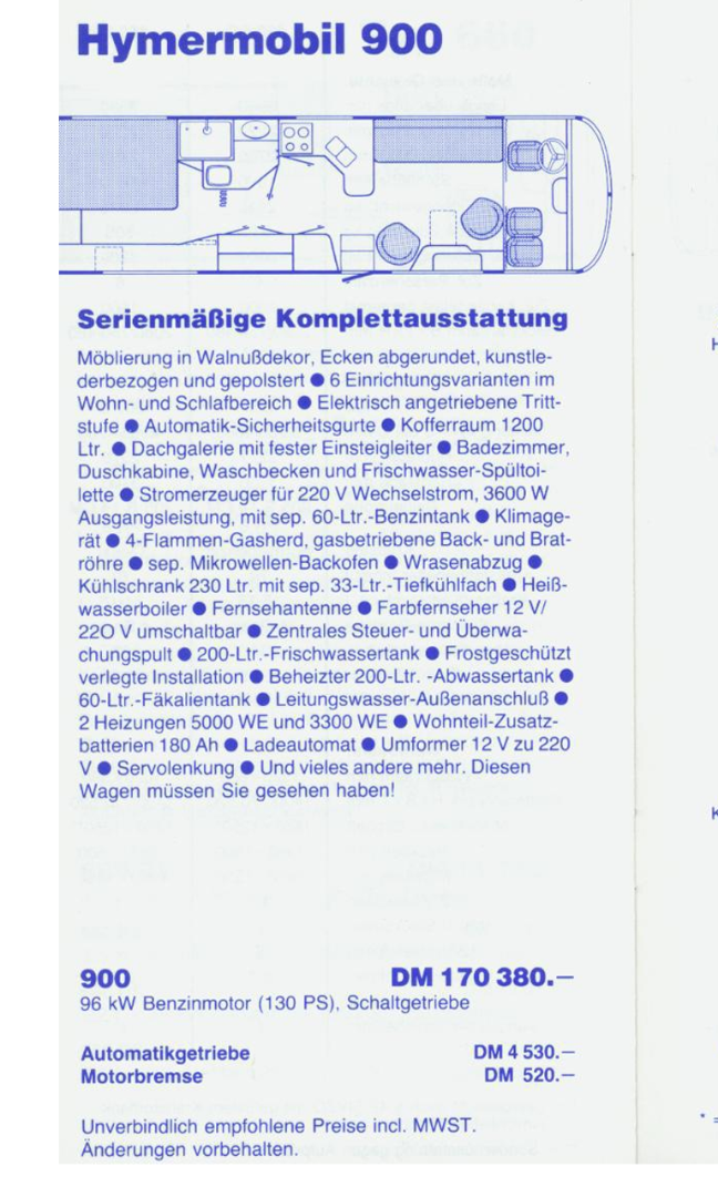

          Esetleg kipufogófék (bubu) lehet az, vagy egy adagolót lekapcsoló rendszerrel lehetett fokozni a motorféket.
          Retarder nem lehet, mert az ennyiből nem jön ki, …no meg az akkortájt, még nem volt elérhető.

            Na, én még ilyet nem láttam. 🙂

              Ja, mert hogy a benzinesnek kisebb a motorféke, mint a dízelnek. ez igaz. 🙂

                    Szerintem az a baj, hogy nem vettek bele motorféket…
                    Pedig csak 520DM volt….:smt204 :smt204 IMG_20181010_205447.png
