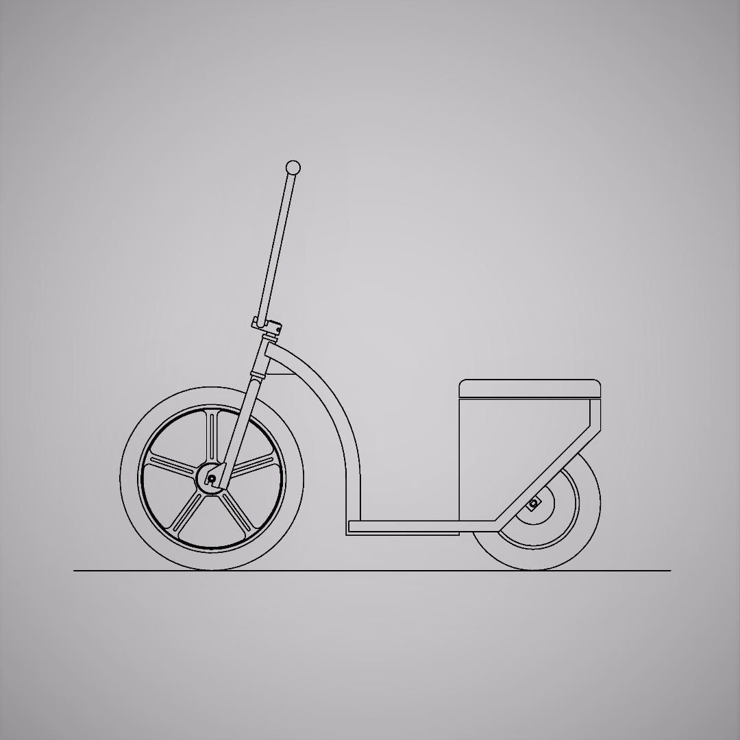

                                Egy elektromos járműnél a legfontosabb komponens az akkupakk. Az ólom aksit elvetettem, mert túl nehéz, egy 48V/17Ah-s AGM akkupakk 24 kg. Az egyszerű töltés, és a párhuzamos kötés esetén rendelkezésre álló extra 68Ah kapacitás előnyös lenne, de emiatt nem akarok felesleges súlyt cipelni.
                                Lítium akkukból lehet venni könnyű Li-ion cellákat, sok elektromos kerékpárban használják azokat, de néha kigyulladnak, amit nem szeretnék megkockáztatni az ágy alatti tárolóban, ahol a gázpalack is van. A Li-po biztonságosabb valamivel, de biztos nem véletlen, hogy a modellező boltban tűzálló zacskókat is árulnak.
                                A LiFePO akkuk ugyan nehezebbek, de teljesen biztonságosak. Azokból szerintem a legjobbak a Headway cellák, a 15Ah-s 480 gramm, abból kell 16 db, az csak 8 kg.
                                Elvileg kapok hamarosan 5Ah kapacitású 32650-es Optimum Nano cellákat, azoknak 145 gramm a tömege, ha 64 db-ból rakok össze egy pakkot, (4P/16S) akkor az is még csak 9 kg, viszont 48V/20ah-s lesz.
                                Az én elektromos rollerem kicsit túlméretes lesz, de nem hinném, hogy 10A-nál nagyobb lenne a motor áramfelvétele még max. sebességnél se. A reményeim szerint közel lesz a 40 km-hez a hatótáv, de majd kiderül. Az ülés alatti tárolóban van hely nagyobb akkupakknak is, ha valamit elszámoltam volna. 🙂

                                  Én a kerékpár híve vagyok, motor nélkül is simán körbetekerem a Tisza tavat. De a feleségem nem ilyen fitt, a gyerek meg még kicsi ahhoz, hogy a közúton egyedül közlekedjen, ezért lenne praktikus valami kétszemélyes megoldás. Van egy Schwinnn Csepel alu tandem bringánk, de az olyan nagy, hogy nem tudom feltenni a kerékpártartóra. Van 20″-os kerekű rollerünk is, azzal még a járdán is jól el tudunk ketten közlekedni, a gyalogosok között sokkal praktikusabb, mint egy kerékpár. A villanymotor azért kell, hogy nem izzadjunk le, amikor megállunk. A pedelec bringa is nagyon jó, vettem már tavaly egy kisméretű áttételes agymotort, a versenybringámba terveztem befűzni, de még nem volt időm vele foglalkozni.
                                  Sok országban komolyan veszik azt az előírást, hogy csak akkor számít kerékpárnak egy jármű, ha a villanymotor csak akkor hajt, amikor tekerjük a pedált. Azok a kerékpárok, amiken gázkar is van, az Németországban segédmotor, akár csak az elektromos roller. Itthon a rendőrök azzal sem foglalkoznak, hogy van-e egyáltalán pedál egy elektromos biciklin, ahogy az is unikum, hogy nincs rendszám a 2 és 3 kerekű segédmotorokon. De nem nagyon van kedvem egy német rendőrnek bizonygatni, hogy a magyarok rendszám nélkül furikázhatnak náluk a rendszám nélküli robogóikkal. Van egy olyan szabály is, hogy ha egy jármű sebessége nem nagyobb 10 km/h-nál, akkor az gyalogosnak minősül, márpedig egy elektromos jármű sebességét egy (rejtett) kapcsolóval könnyű korlátozni. Azt azért nem hinném, hogy radarral bemérnének…
                                  Próbáltam több gyári elektromos rollert is, de azoknak túl kicsi a kereke, és az akkupakk méretéhez képest túl kicsi a hatótávolsága. Elég régóta építgetek mindenféle elektromos járgányt, vannak kimaradva 10″-os 500w-os robogó agymotorjaim, amiből 2 db 38 km/h-val visz egy 400 kg tömegű fagyiskocsit, és a 48V/100Ah akkupakkal kb. 80 km-t tud elmenni. Ez az agymotor simán elbír két személyt, a 380 mm átmérőjű kerék nem akad el minden repedésben, kicsit gyors ugyan, de a vezérlőben van felező kapcsoló, majd átkapcsolom, ha nem én használom. Az első keréknek találtam egy alu küllős Babetta kereket, az pont belefért egy profi BMX első villába, így az első kerék teherbírásával se lesz probléma. A hasmagasságot 100 mm-re terveztem, annyinak már elégnek kellene lenni. A roller méretét úgy terveztem, hogy ha kiveszem az első kereket és lehajtom a kormányt, pont befér az ágy alá.
                                  Kb. ilyen lesz:
