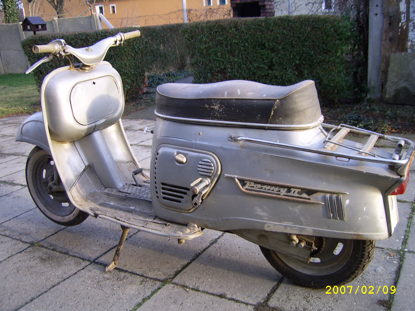

                                  Én egy ilyet építenék át:
                                  [quote=”woodoopilot” post=51953]Ha nem gödrös az út, rá lehet ülni a csomagtartóra, úgy kényelmesebb. Pláne ha tennék még egy szivacsot is az akkucellák tetejére. 🙂
                                  Egészen jó kis járgány lett ez a roller, a körforgalomban egészen addig lehet dönteni, amíg a lábtartó leér. Már mentem vele több mint 100 km-t a fogyasztása 20-22 Wh/km körül alakul.[/quote]

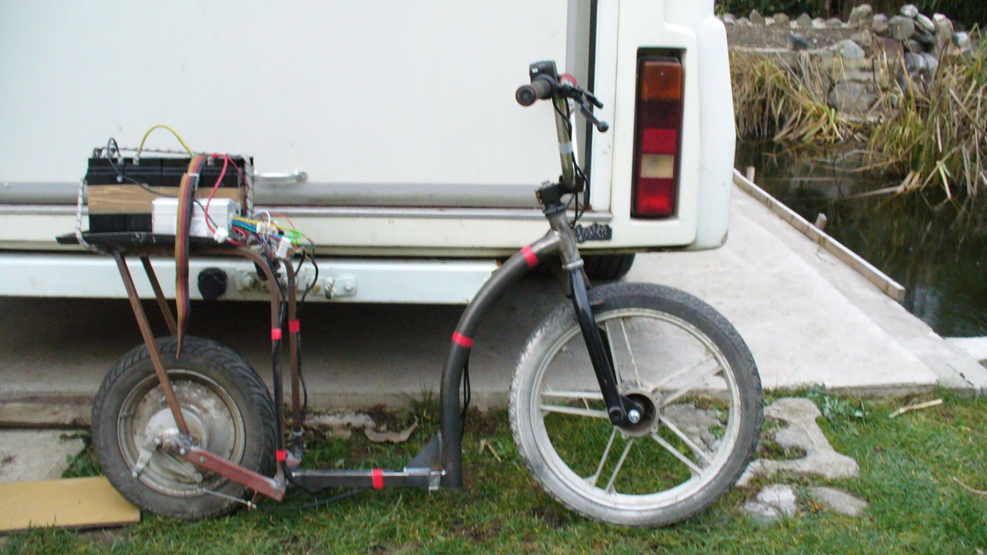

                                        Teszteltem tegnap a rollert a lejjebb szerelt csomagtartóval és a könnyebb lítium akkuval, így sokkal stabilabb lett. 48 km-t mentem 34 km/h átlagsebességgel, az aksi még bírta volna, de elkezdett esni az eső, meg eléggé át is fáztam.

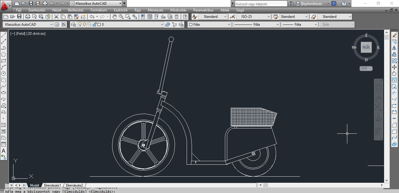

                                              3,00×10-es gumi van az agymotoron. Kicsit ugyan nehezebb, mint egy bicikli kerék, de sokkal masszívabb, és ilyenek vannak kimaradva.
                                              A gyári elektromos rollereknek túl kicsi a kereke, sokkal praktikusabb az ilyen nagykerekű, ezzel még a macskaköves utakon is lehet közlekedni. Elől egy 16″-os Babetta kerék van, de majd visszarakom az eredeti bmx kereket a villába, az is elég erős. A bmx kormányt is kicserélem egy magasabbra, a csomagtartót meg lejjebb teszem, úgy jobban fog kinézni.

                                                A hátsó kerékben van az agymotor – ha jól látom. Mekkora a kerék, 10-es?
                                                [quote=”woodoopilot” post=51893]Összedobtam a rollert egy próba erejéig. Még nem jöttek meg a 24V-os vezérlők, csak 48V-os volt itthon, ezért 4 db 17 Ah-s ólom akkut kötöztem a csomagtartóra. Emiatt nagyon magasra került a súlypont, de a lítium akku negyed annyi tömegű, azzal sokkal stabilabb lesz. A max. sebesség most 40 km/h, a hatótávot a hideg miatt nem tudtam tesztelni, mert lefagyott a kezem. A mérések alapján min. 50 km-t tudnia kell. A lítium akkuval a megengedett 25 km/h alatt lesz majd a max. sebesség, de az is bőven elég a bicikli úton. A roller arányai azért ilyen furák, mert így pont befér az ágy alatti tárolóba.[/quote]
